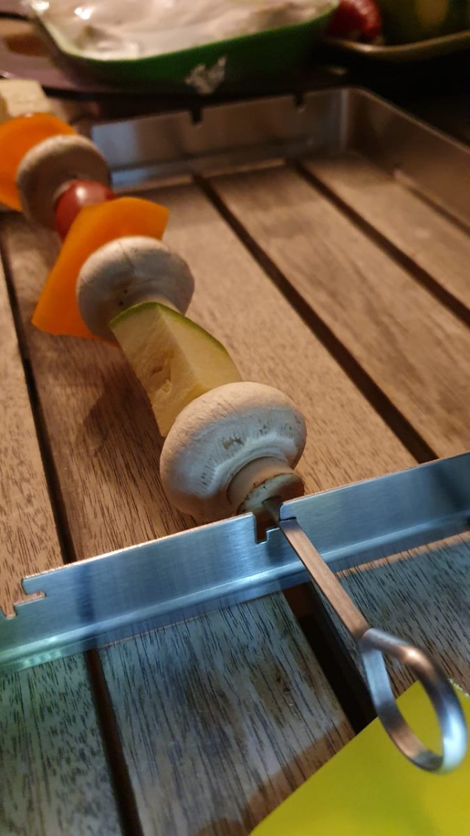

9 ώρες πριν, remalis είπε
Αγχώθηκα προς στιγμήν αλλά τελικά έχει κάτι εγκοπές για να μη έχεις αυτό το πρόβλημα. Επίσης έχει και κάθετες άρα έχεις 4 θέσεις για να ψηθεί. Είναι και πλακέ η σούβλες οπότε πάει μια χαρά πιστεύω.
