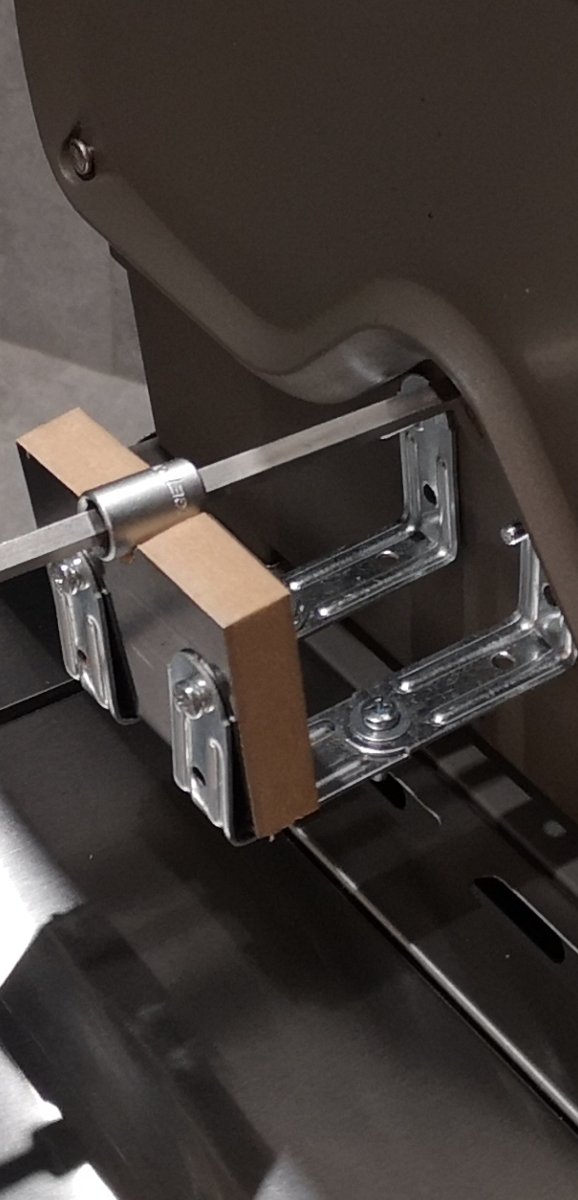

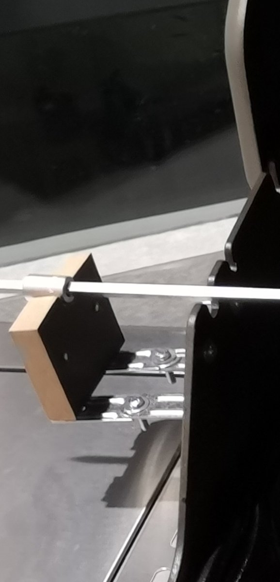

skskre Δημοσ. 25 Απριλίου 2021 Δημοσ. 25 Απριλίου 2021 5 λεπτά πριν, Evgenios_V είπε Σκέφτομαι μια άλλη λύση... Νέο ξύλο έχω άπειρα ρεταλια... Άνοιγμα μεγάλης σχετικά τρύπας με τρυπάνι...και να βάλω μέσα μια χαλκοσωλήνα...πχ 1/2 ιντζα Εγώ σκεφτόμουν και κανα ρουλεμανάκι μικρό, έχει σε τέτοιες διαστάσεις 1

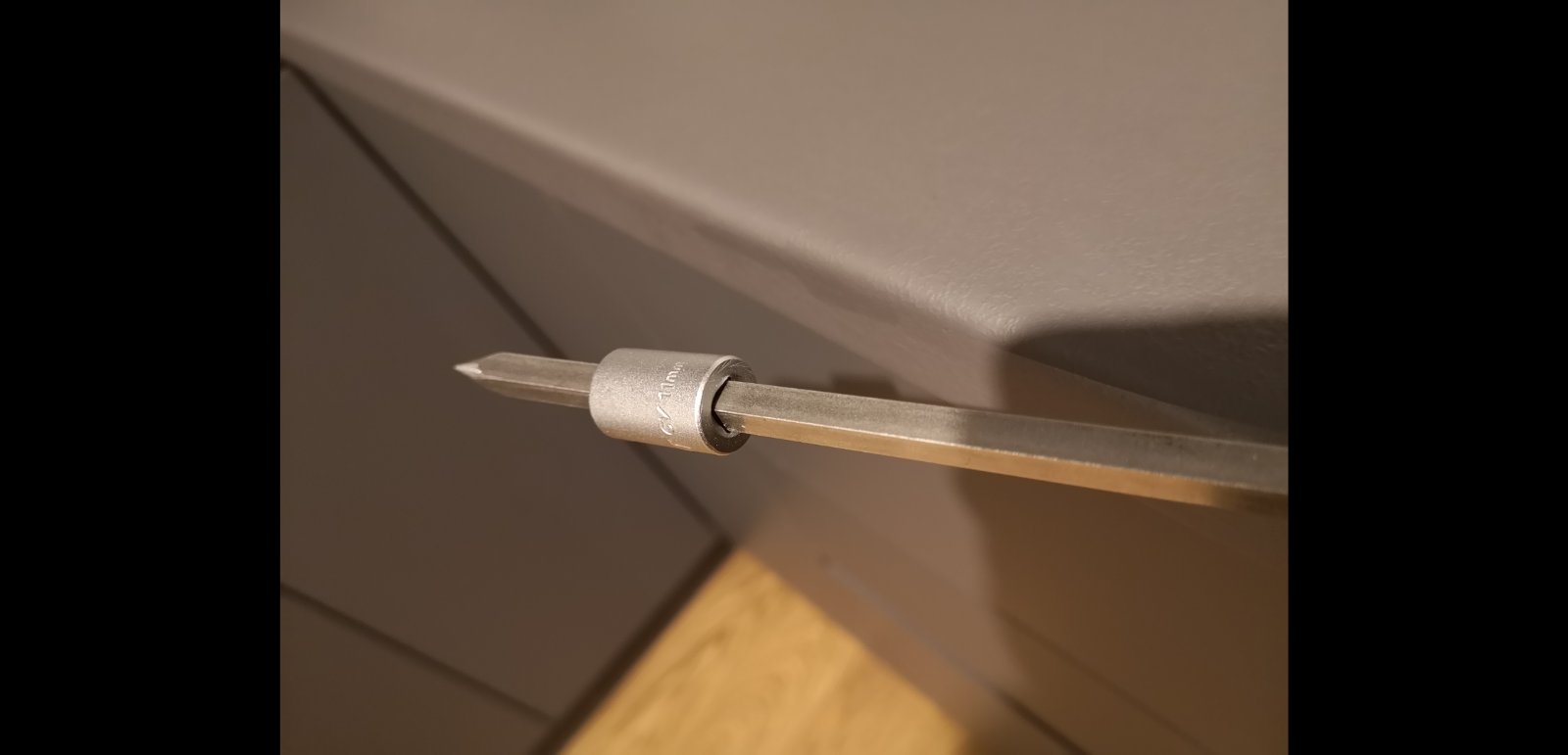

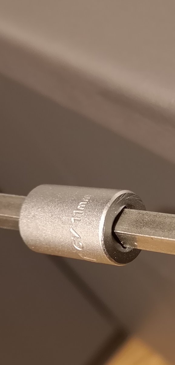

xenos3 Δημοσ. 25 Απριλίου 2021 Δημοσ. 25 Απριλίου 2021 Άσχετο, αλλά μια ιδέα που μου ήρθε για την στήριξη της (8μμ τετράγωνης) σούβλας στη βάση του BBQ (χωρίς τρόχισμα) είναι ένα καρυδάκι 8μμ, σαν αυτό: 🤔 1 1

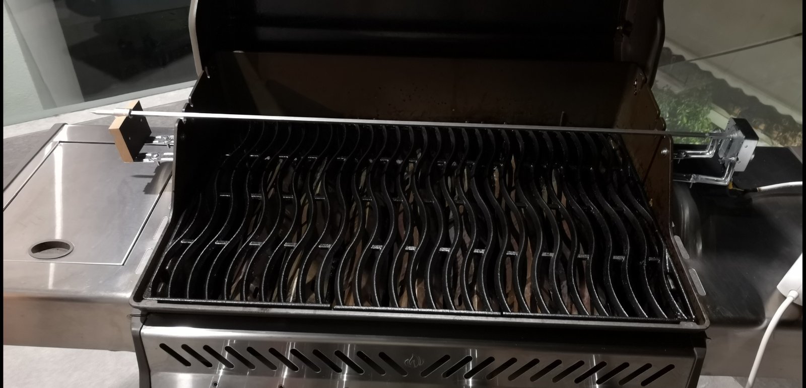

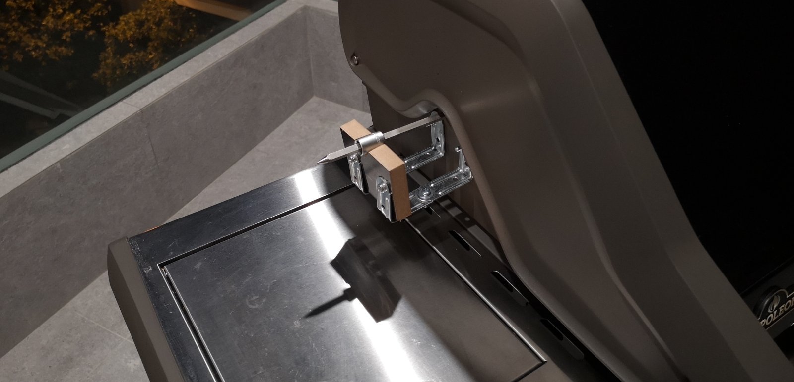

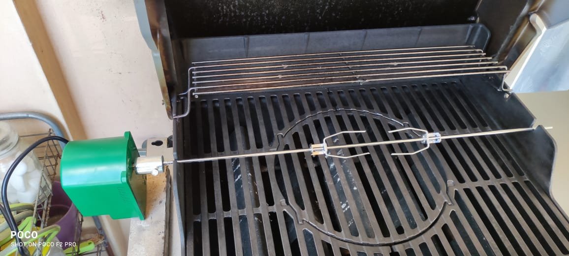

Costanzo Δημοσ. 25 Απριλίου 2021 Δημοσ. 25 Απριλίου 2021 Σουβλα προτζεκτ κι απο μενα: - Σουβλα απο Πρακτικερ: 6€ (εχει κομματια μονο στο Ελληνικο, εντος Αττικης) - Μοτερ απο το ιδιο μαγαζι δυο ταχυτητων (με διπλη βιδα ωστε να κεντραρει ο αξονας της σουβλας) 17€ Συνολο 23€ προς το παρον στεκεται σε πυροτουβλο, θα βαλω ενα λαμακι Π για μονιμα μεσα στην εβδομαδα. 7
Evgenios_V Δημοσ. 25 Απριλίου 2021 Δημοσ. 25 Απριλίου 2021 (επεξεργασμένο) 35 λεπτά πριν, depmode είπε Να ρωτήσω κάτι, μιας και θα έχουμε την ίδια ψησταριά και επειδή δεν έχω χρησιμοποιήσει ποτέ σούβλα σε ψησταριά υγραερίου, δηλαδή η μαμά σούβλα δεν γυρίζει πάνω στον κάδο, δεν ακουμπάει; Έχω την εντύπωση πως ναι. Αλλά και μένα μου γεννήθηκε η απορία, παρότι είναι στρογγυλεμένες οι άκρες δεν τραυματιζεται έτσι ο κάδος που ακουμπάει σίδερο με σίδερο; Μπράβο πάντως για το μεράκι σου, μια χαρά τα κατάφερες Φαντάζομαι ότι η μαμά το έχει προβλέψει οπότε υποθέτω ότι δεν θα έχει θέμα... Πάντως ο Γιάννης @giannislazyπου έχει την ίδια Napoleon και έχει κάνει άλλη πατέντα με στρογγυλή και κανονικό μοτέρ για αρνί δεν έχει θέμα...ή τουλάχιστον δεν έχει πει κάτι τέτοιο... Επεξ/σία 25 Απριλίου 2021 από Evgenios_V 1

Evgenios_V Δημοσ. 25 Απριλίου 2021 Δημοσ. 25 Απριλίου 2021 39 λεπτά πριν, xenos3 είπε Άσχετο, αλλά μια ιδέα που μου ήρθε για την στήριξη της (8μμ τετράγωνης) σούβλας στη βάση του BBQ (χωρίς τρόχισμα) είναι ένα καρυδάκι 8μμ, σαν αυτό: 🤔 Για κάτσε να ρίξω μια ματιά σίγουρα έχω καμία 10αρια τέτοια τριγύρω...
SagoniasSlutRos Δημοσ. 25 Απριλίου 2021 Δημοσ. 25 Απριλίου 2021 Εγώ που έχω κάνει στρογγυλή τη σούβλα εκει που ακουμπαγε στην ψησταριά ετριζε λίγο, οπότε εσταξα μια δύο σταγόνες ελαιόλαδο και ήταν κομπλέ. (Βάλε λάδι κι έλα βράδυ)
Evgenios_V Δημοσ. 25 Απριλίου 2021 Δημοσ. 25 Απριλίου 2021 (επεξεργασμένο) 1 ώρα πριν, xenos3 είπε Άσχετο, αλλά μια ιδέα που μου ήρθε για την στήριξη της (8μμ τετράγωνης) σούβλας στη βάση του BBQ (χωρίς τρόχισμα) είναι ένα καρυδάκι 8μμ, σαν αυτό: 🤔 Και εγένετο το φως... Το σωστό καρυδάκι για εμένα ήταν το 11αρι γιατί έτσι περνάει αρκετά σφιχτά (ενώ έως το 10αρι δεν ξεπερνάνε από μέσα) περιστρέφεται εξωτερικά όπως πρέπει... Επεξ/σία 25 Απριλίου 2021 από Evgenios_V 6
