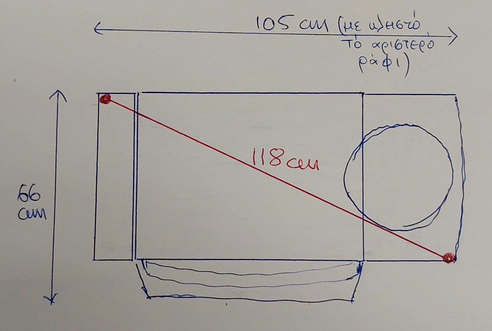

Amaretos Δημοσ. 21 Μαΐου 2021 Δημοσ. 21 Μαΐου 2021 Καλημερα , μπορεις καποιος με Webber Spirit II 310 να μου μετρησει ποσο ειναι το πλατος χωρις τα πλαινα ραφια , εκει που εχω τις κοκκινες γραμμες δλδ για να δω αν με χωραει ? Ευχαριστω

giannislazy Δημοσ. 21 Μαΐου 2021 Δημοσ. 21 Μαΐου 2021 27 λεπτά πριν, Amaretos είπε Καλημερα , μπορεις καποιος με Webber Spirit II 310 να μου μετρησει ποσο ειναι το πλατος χωρις τα πλαινα ραφια , εκει που εχω τις κοκκινες γραμμες δλδ για να δω αν με χωραει ? Ευχαριστω Από το επίσημο site της Weber, αναφέρει πλάτος με το αριστερό ραφάκι κλειστό 107εκ. Το δεξί λόγω της μπουκάλας από κάτω, δεν κλείνει.
Amaretos Δημοσ. 21 Μαΐου 2021 Δημοσ. 21 Μαΐου 2021 13 λεπτά πριν, PJK είπε Καλημέρα. Υποθέτω γνωρίζεις ότι το ράφι που είναι πάνω από τις ρόδες δεν κλείνει... Ναι το διαβασα αλλα ειδα και βιντεο απο assembly, και δεν ειναι μονοκοματο καπως μαζι με το σωμα οποτε, αν θες το βιδωνεις αν θες οχι
PJK Δημοσ. 21 Μαΐου 2021 Δημοσ. 21 Μαΐου 2021 Θες να την βάλεις σε στενό μπαλκόνι; Αν ναι, σου έχω κι΄ άλλες διαστάσεις που πρέπει να λάβεις υπ΄όψιν για να μην μπλέξεις. Για πες...
Amaretos Δημοσ. 21 Μαΐου 2021 Δημοσ. 21 Μαΐου 2021 Ναι ειναι στενο το μπαλκονι το φαρδος ειναι 104 οποτε ελεγα αν χωραει ιδανικα να μπει με πλατη στον χωρο αυτο χωρις τα ραφια, το μηκος ειναι 7-8 μετρα, η αλλη λυση ειναι να μπει παραληλλα στο μπαλκονι οποτε δεν εχω προβλημα μα το φαρδος. Κατω υπαρχει πυλωτη που εχουμε και bbq μεγαλο με καρβουνα που το τιμαμε ιδιαιτερως, απλα ελεγα μηπως για την ευκολια μεσοβδομαδα πετα καμια μπριζολα στο μπαλκονι. Για πες τι εχεις παρατηρησει στο στενο μπαλκονι?

PJK Δημοσ. 21 Μαΐου 2021 Δημοσ. 21 Μαΐου 2021 Λοιπόν: Αυτό που βλέπεις είναι η κάτοψη της ψησταριάς με κλειστό το ράφι αριστερά. Το 105 και το 66 φαντάζομαι καταλαβαίνεις τι είναι. Η απόσταση που ζήτησες από το πόδι μέχρι μετά τις ρόδες είναι περίπου 85 cm. Αλλά λάβε υπ΄ όψιν το εξής: Κάτω από το ράφι που δεν κλείνει μπαίνει η μπουκάλα, και στα αριστερά το προφίλ του κατεβασμένου ραφιού οπότε πάμε περίπου στο 102. Επίσης, για να μπορείς να περιστρέψεις την ψησταριά στο στενό μπαλκόνι, ακόμη και με ξεβιδωμένο το δεξί ράφι, χρειάζεσαι την διαγώνιο. Όχι το πλάτος της. Με βάση το σχέδιο που σου έχω φτιάξει στα γρήγορα, θές 118 πόντους με το ράφι και 112 χωρίς αυτό (η μπουκάλα βλέπεις). Ελπίζω να βοήθησα 1
