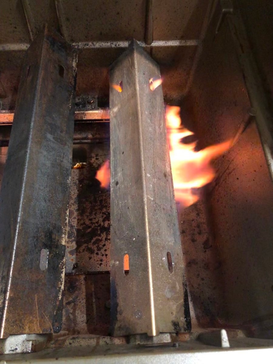

Δυστυχώς όχι, δεν είναι φυσιολογικό να έχεις τόσο μεγάλη κίτρινη φλόγα.
Η κίτρινη φλόγα σημαίνει ατελής καύση που μπορεί να οφείλεται είτε σε κακής ποιότητας υγραέριο, είτε σε φτωχή αναλογία οξυγόνου στο μείγμα που δημιουργείται στον καυστήρα.
Το πρώτο είναι εύκολο να το αποκλείσεις αν δοκιμάσεις με άλλη φιάλη από διαφορετικό προμηθευτή, ή αν έχεις μείγμα δοκίμασε προπάνιο.
Η έλλειψη οξυγόνου μπορεί να οφείλεται σε περισσότερους παράγοντες. Πολύ υψηλή πίεση στον ρυθμιστή εάν είναι ρυθμιζόμενος. Μπλοκαρισμένη είσοδος αέρα στους καυστήρες από συσσωρευμένα λίπη ή ιστούς αράχνης. Κακή ρύθμιση στην είσοδο αέρα των καυστήρων.
Εφόσον είναι καινούρια η ψησταριά σου καλό θα ήταν να απευθυνθείς απευθείας στον κατάστημα αγοράς ή στην αντιπροσωπεία για να δεις τι θα σου πουν πριν δοκιμάσεις να ρυθμίσεις τους καυστήρες. Σε καμία περίπτωση όμως δεν είναι κάποια παρέμβαση που ακυρώνει την εγγύηση. Δες και το σχετικό παρακάτω post:
Ευχαριστώ πάρα πολύ για τις πληροφορίες αύριο έχω παραγγείλει φιάλη Κοράλ prime κόκκινη γιατί αυτή η φιάλη που έχω είναι Κοράλ gas η απλή η οποία ήταν και δύο χρόνια αχρησιμοποίητη από την μέρα που πήρα την ψησταριά ψησταριά εχω χαμηλή θερμοκρασία γύρω στους 320 πάει Μάξιμουμ στο φουλ οι καυστήρες στη μισή ώρα,μου είπαν και σε προηγούμενο ποστ τα παιδιά ότι μάλλον κάτι συμβαίνει άρα δοκιμάζω αύριο την άλλη φιάλη και βλέπουμε!

Δοκίμασε τη νέα μπουκάλα που περιμένεις και αν έχεις τα ίδια αποτελέσματα, τότε τράβηξε φωτό/βίντεο και επικοινώνησε απευθείας με την αντιπροσωπεία.

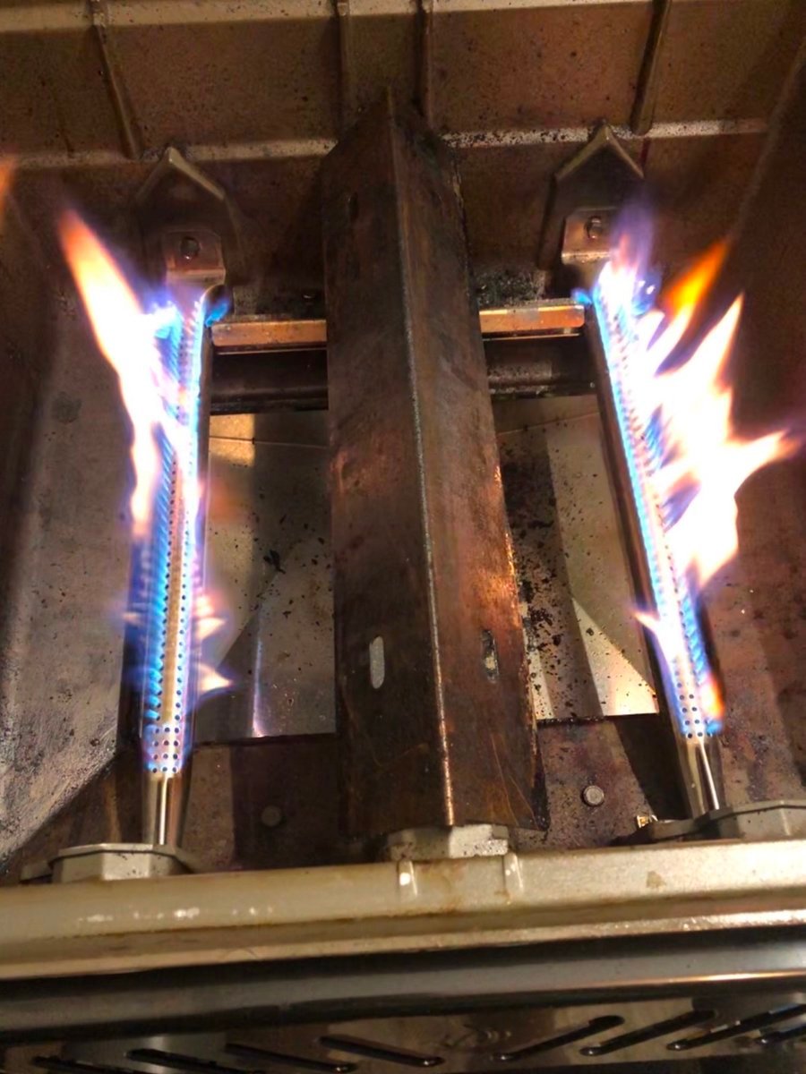

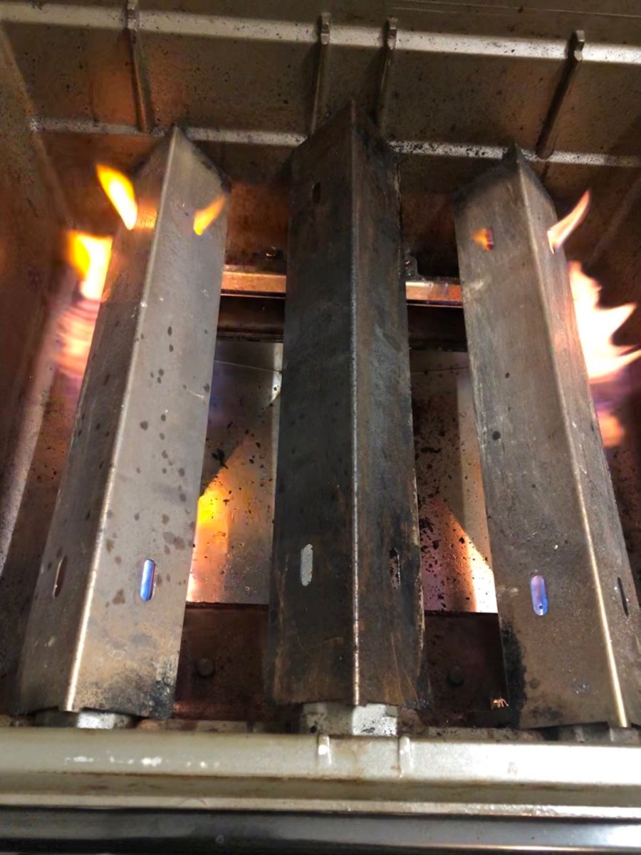

Νομίζει οτι έχει κάποιο θέμα η φλόγα. Θα έπρεπε να ήταν πιο μπλέ και σαφώς χαμηλότερη. Περίπου όπως στον αριστερό καυστήρα στην τελευταία φώτο στην αρχή του καυστήρα. Ίσως θέλει κάποια ρύθμιση.
Επεξ/σία από g_f

Δεν μπορώ να πω ότι κατάλαβα 100% τι συνέβη. Από την στιγμή που έχεις πάντως τη νέα μπουκάλα, δοκιμάζεις και πράττεις αναλόγως.
