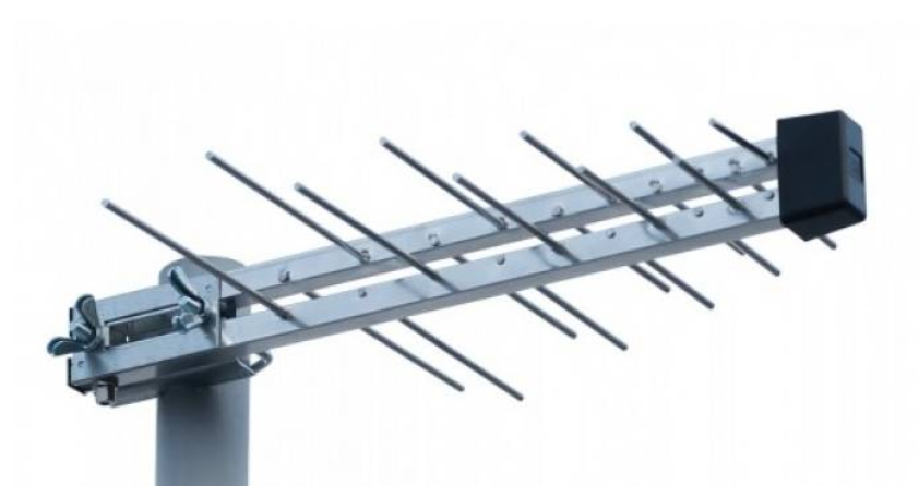

Οτι παρεις να ειναι LTE. Αν θελεις να κανεις αναβάθμιση την κεραία να παρεις μια μικρη (σε απολαβή). Εγω ειμαι fan της λογαριθμικής (για δικους μου λογους).

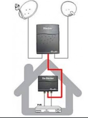

2. Ενα μικρό προβληματάκι που έχω. Εχω δύο δέκτες ας θεωρήσουμε ΟΤε & ΝΟΒΑ με diseq κλπ. Εδω και πολλά χρόνια έπαιζα με splitter ωστε να εναλάσσω τους 2 δέκτες χωρίς βάλε βγάλε το καλώδιο από τον τοίχο. Σε ενα πρόβλημα με τα LNB που είχα και φωναξα ενα τεχνικό πλέον δεν μπορεί να λειτουργήσει με splitter κανενας δέκτης. Μονοι τους πανω στην πρίζα παίζουν και οι 2 μια χαρά. Splitter δοκίμασα και αλλον χωρίς αποτέλεσμα. Τι άλλο μπορεί να φταίει;

Καλησπερα, οχι δεν θα εχεις πρόβλημα ειναι και τα 2 ασθενή. Καλα καλώδια να βαλεις το ομ/κο να ειναι τουλάχιστον κλάσης Α++, και ακόμα καλύτερα να είναι Α+. Στο utp αν σε παίρνει βαλε ftp ή ακόμη καλύτερα sftp που εχει θωράκιση.
Οι 2 δεκτες σε μια καθοδο ειναι λαθος με splitter γιατι τα tuner τους βγάζουν συνεχεια ταση, ειδικα της Nova οπου κανει update τα κλειδιά της κάρτας σχεδον πολλες φορες μεσα στην ημερα.
Στο θεμα σου υπαρχει λυση, και λεγαιτε Stacker Destacker. Ειναι ενας μικτης στην ουσια για 2 διαφορετικα δορυφορικα σηματα ταυτοχρονα στην ιδια καθοδο. Ειναι λιγο ακριβο αλλα αν δεν μπορεις να περάσεις 2η γραμμή ειναι η λυση.
