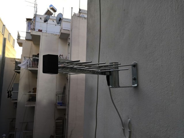

Σταματηστε πια με αυτες τις matel σκουπιδια. Αν ειστε διπλα στο κεντρο εκπομπης και εχετε βεραντα οπου το αισθητικο αποτελεσμα εχει σημασια. Και η εξωτερικη καλωδιοση ειναι ζορικη. Τοτε ναι με μια ματελ σωζουμε την κατασταση.
Βλεπω εγκαταστασεις με ματελ σε ιστο σε ταρατσες. Πατε καλα? Αυτη η μαλακια μολις πολυμεριστει απο τον ηλιο και και αρχισει να παιρνει νερα παει για ανακυκλωση. Το θεωρουν και πολλοι ''wanaby ηλεκτρονικοί'' ηλεκτρολογοι της σειρας τεχνολογικο επιτευγμα.
Χιλιες φορες ενα μικρο παθητικο κεραιακι uhf  σοβαρης εταιριας το οποιο και περισσοτερο gain θα βγαλει και περισσοτερα χρονια θα αντεξει.
Ξεκκολατε με τις μοδες και τσεκαρετε specs...
Προσωπικά δεν έχω ιδέα από κεραίες και gains. Οι κριτικές στο skroutz όμως είναι τόσες και τέτοιες, που αποκλείεται το προϊόν να μην αποδίδει. Το πόσο θα αποδίδει, προς το παρόν δεν το ξέρουμε.
Μπορείς να προτείνεις μια κεραία σαν αυτή που φοτογραφιζεις?
Στις 30/7/2022 στις 7:49 ΠΜ, Tzimmys είπε
H καλυτερη επιλογη σε μπαλκονι η σε περιοχες με καλο σημα. Εχω βαλει την ιδια σε ξενοδοχειο στην Ερετρια που ειχε αισθητικες ΄΄απαιτησεις΄΄ και εβγαλε 65dbmv ανετα. Υμηττός, Παπάγου και κοντινες συνοικίες κανει και για κεντρικη εγκατασταση. https://www.skroutz.gr/s/27682343/Ikusi-HDTN-694V-Εξωτερική-Κεραία-Τηλεόρασης-δεν-απαιτεί-τροφοδοσία-FLASHD-Nano-LTE-UHF-TV-470-694-MHz-Gain-12dB-σε-Πράσινο-Χρώμα-Σύνδεση-με-Ομοαξονικό-Coaxial-Καλώδιο.html\
Οικονομικοτερη λύση στερουμενη σε ποιοτητα - μεγεθος αλλα μιση τιμη πας σε κατι τετοιο
https://www.jagersat.gr/index.php?route=product/product&path=58_59_2&product_id=2342
