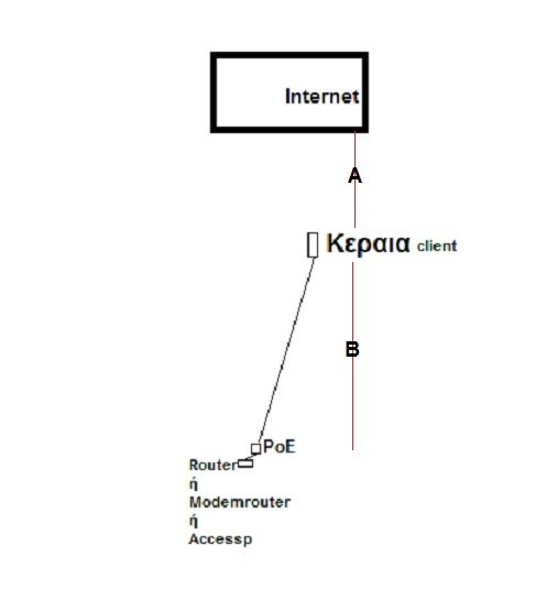

3. Ναι το δεύτερο εννοώ. Επομένως αν δε ν κερδίζω κάτι με καινούργιο router, βάζω ένα παλιό modemrouter. Κι αν δεν έχει θύρα wan αλλά μόno λαν?
Αν τα λέω σωστά δηλαδή, κοίταξα αυτο που χρησιμοποιώ και έχει 4 lan. Υποθέτω οι lan είναι έξοδοι! Μπορώ να το συνδέσω σε lan?
Ετσι γλυτωνω τα χρηματα για καινουργιο router. Οπότε πάω στο:
4. Επεσα σε διαφήμιση αυτού εδώ. Δηλαδή σκέφτομαι όπως διαβάζω τις κριτικές, ότι θα έχω καλύτερο σημα σε όλο το σπιτι, παρα με ένα απλο router.
Εκτός αν χρειάζεται ΚΑΙ router οποτε δεν το συζητάω. Όχι δε θέλω να συνδέσω κάτι άλλο ενσύρματα.
5, 6
7.Προφανώς όσο πιο κοντά στην πηγή τόσο πιο καλά.
Αλλά πιο βολικό είναι όσο πιο μακριά :) (Θέλω το δυνατόν να μειώσω την απόσταση Β και να μεγαλώσω την Α, επειδή έτσι δε θα χρειαστεί να βάλουμε καινούργιο ιστό :) )
Δεν ενισχύει καθόλου το σήμα?
Δηλαδή πάω σε μια σύνθεση όπως στη ζωγραφιά.
Με το PoE μέσα στο σπίτι για να έχω εύκολα διακοπή τροφοδοσίας και όσο δυνατόν λιγότερο εκτεθειμένες συσκευές.
Συμπεραίνω:
1. Αγοράζω μια κεραία (σκεφτομαι και τη TP Link cpe210)
2. Παίρνω ένα παλιό modem, ή αγοράζω ένα καινούργιο router, ή access point, ανάλογα με τις απαντήσεις στις 3-4.
3. Συνδέω κεραία>PoE>laptop και ψάχνω που έχει το καλύτερο ή ένα αποδεκτό σήμα.
4.Στερεώνω εκεί την κεραία
5.Κάνω τις απαραίτητες ρυθμίσεις στην κεραία μέσω laptop.
6.Τραβάω ethernet καλώδιο μέχρι το σπίτι, βγάζω το laptop και  συνδέω το PoE στο router (ή στο m-r, ή στο a-p).
7.Εχω ιντερνετ!
