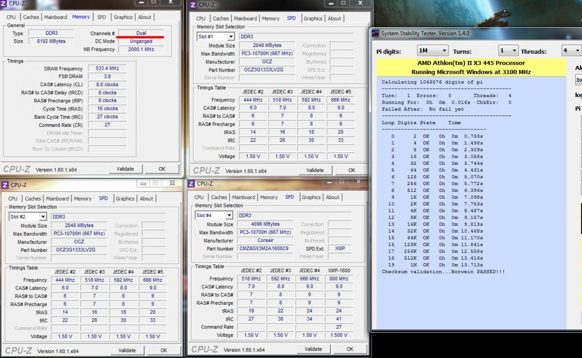

Τώρα αν το manual μιλάει για identical μπορεί και έτσι να είναι. Θα δοκιμάσω σε ένα σύστημα εδώ 2Χ2GB και 1 μονό 4άρι να δω τι θα πει η δική μου μητρική. Πάντως το identical δεν ισχύει και είναι ποιο πολύ για να καλύψει τον ποπό του ο κατασκευαστής. Έχω κατά καιρούς συνδυάσει διαφορετικές μνήμες χωρίς θέμα. Απλά φροντίζεις οι μνήμες να "τρέχουν" εκεί που αντέχουν οι ποιο αργές. Αν συνδυάσεις 1333 και 1600 και πας να τις βάλεις στα 1600 δεν θα μπουτάρει καν το μηχάνημα και αν μπουτάρει οι μπλε οθόνες θα είναι ποιο συχνές και από τα διαφημιστικά διαλείμματα του Star.
Μια χαρά δουλεύει σε μένα.
True story bro! Κι εγω που το ειχα δοκιμασει, δεν ξεκιναγε καν το πισι...
Μάλιστα. Άρα στα 1333 θα παίξουν σίγουρα. Πολύ ευχάριστα τα νέα.
1 pass έτρεξα στα 1333 ( ανυπομονούσα να δοκιμάσω 1600) και αυτό με 6-6-6-17 με 1.5v πάντα.
Όταν τις έβαλες πάνω και χωρίς να πειράξεις μέσω bios, πόσο στις έδειχνε 1333 ή 1600???
