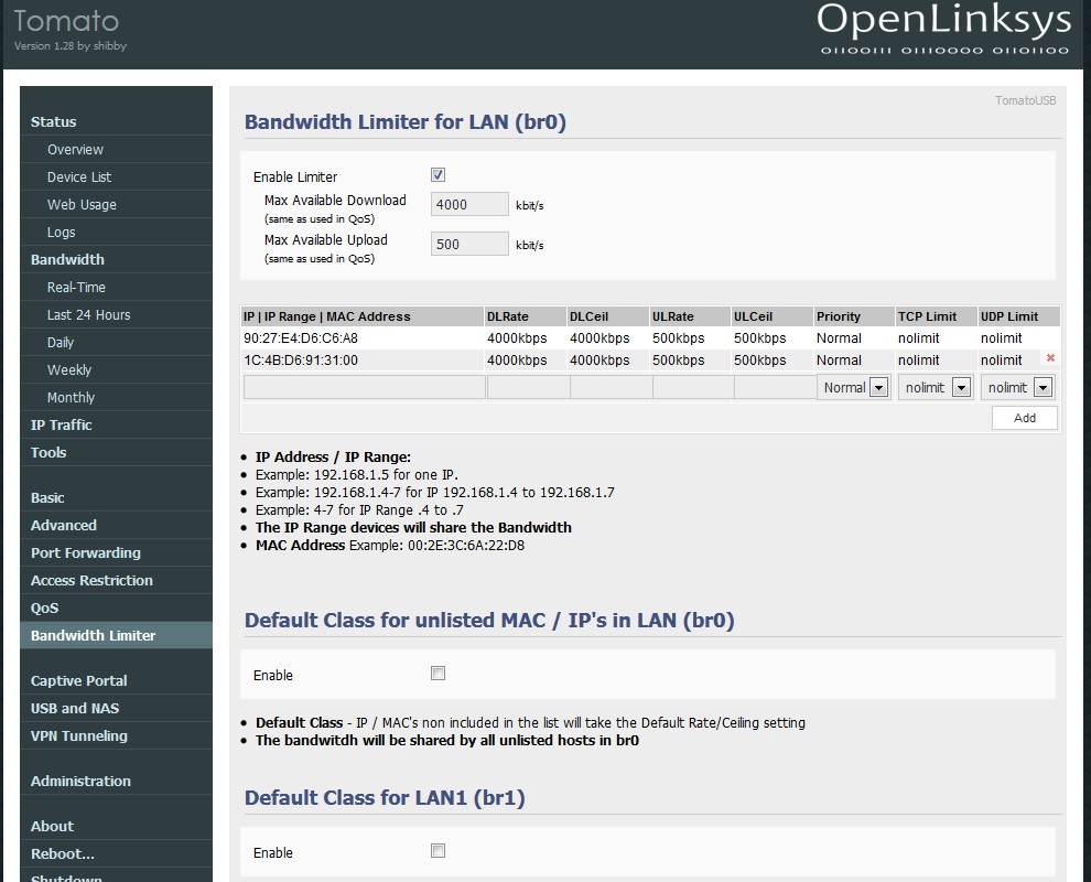

παρέλαβα το Νetgear WNR3500L ρυθμίζει το bandwith για mac adresses, η τουλάχιστον στο wi-fi του? Είναι open-source
Toυ πέρασα tomato by shibby να δω μήπως έχει bandwith contro, το default firmware του δεν κάνει.

Το Default δεν έχει τίποτα για bandwidth limit... to tomato by shibby works like a charm!!
και για του λόγου το αληθές,
Τεσταρισμένη η mac με speedtest είναι ακριβώς αυτό που του έχω βάλει max!

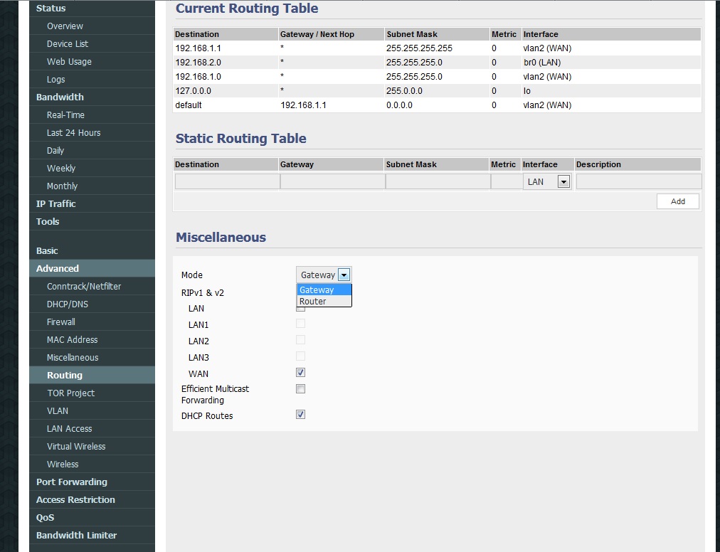

Μια ερώτηση,,, το έχω βάλει να δουλεύει σαν Gateway ¨οχι router (γιατί μάλλον κάτι έκανα λάθος, είναι λίγο πολυπλοκο το μενου του)! Ποια η διαφορά (έχω βάλει φωτογραφία)?
μια χαρα με το custom firmware.
τωρα για το αλλο μπορεις να βρεις απειρα αρθρα
http://www.techrepublic.com/article/understanding-the-differences-between-gateways-and-routers/
οπως υπαρχουν και αλλα αμα ψαξεις differences between router and gateway.αν και στην περιπτωση σου πιστευω οτι router θα ηθελες και οτι λογικα απο Default αυτο πρεπει να ειχε.αλλα και με τα 2 πιστευω οτι θα εισαι οκ.αφου παιζεις τοτε εισαι οκ μαλλον:P

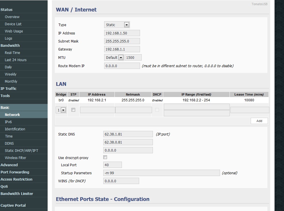

Το Netgear μου δείνει διαφορετικές IP στα μηχανήματα που έχει πάνω, ενώ τo Netfaster (HOL) μου δίνει άλλα. Πώς γίνεται να κρατάει τις ίδιες IP? Τώρα το έχω σε gateway , όχι για κανένα αλλο λόγο, αλλά σε router λειτουργια δεν μου δούλευε σωστά. Όταν πάω σπίτι θα ανεβάσω ενα Screenshot μήπως μπορείς να με βοηθήσεις λίγο να μου πεις τι μ@λ@.. έχω κάνει.
Όρισα 192.168.2.1 το Netgear και το Netfaster 192.168.1.1. Και DHCP On και στα 2 router, με στατιc ip/gateway για να συνδεθούν.
οσο ξερω γιατι σαν gateway ειχα ορισει και εγω καποτε ενα air live το gateway mode κανει Nat κανονικα σαν να εχεις δευτερο δικτυο οποτε μοιραζει διαφορετικες ip απο το αρχικο adsl router για αυτο και εχει και δικο του dhcp.δεν ξερω αν μπορεις να το βαλεις σε κατι που να μην κανει nat αλλα ταυτοχρονα να δουλευει και το bandwidth management.αλλιως θα αναγκαστεις μαλλον να βαλεις το Netfaster να μην δινει ip πουθενα και ολα τα Pc να ειναι πισω απο τo netgear.εκτος αν γινει bridge το adsl router ωστε να εχεις μονο ενα Nat και το Netgear να παιζει σαν ρουτερ και να κανει κληση στο adsl royter..η και παλι σαν gateway αν γινεται να κανει κληση Pppoe.αν σε βολευει να γινει bridge το adsl router βεβαια.
