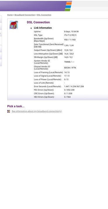

On 01/11/2019 at 16:37, tssotiris said:
update
πραγματικα προτεινω utp me rj11 όμως να ειναι φτιαγμένο σωστά. το δικό μου επαιξε 2 ημερες και μετα αποσυγχρονισμοί,πολλά crc και τελικα μου εμεινε το rj11 στο χέρι. επί του παρόντος poulinos έχεις δικιο. και ενα κοντο καλώδιο τηλεφωνικο κάνει ,αλλά όχι όλα. Εξηγούμαι : είχα 8 τηλεφωνικά καλώδια μικρά 1,5 m (ναι μαζευω γενικώς). Τα δοκίμασα όλα και κανένα δεν επαιζε όπως έπρεπε,και τελικά το τελευταίο ήταν αυτό που έψαχνα.
αυτά είναι τα στοιχεία της σ΄νδεσης μου τώρα. Με το utp cat 6 όταν ήταν οκ το rj11 είχα λιγο καλύτερο Attainable Rate  (82000)στο down και λίγο υψηλότερο noise margin.
Συμπέρασμα από εμένα αβυσσος η ψυχή των καλωδίων και του vdsl.
α και κάτι τελευταίο. έβγαλα το spliter και έβαλα διακλαδωτη στην πριζα και από το ένα έδωσα στο modem και στο άλλο σύνδεσα το τηλεφωνο με φίλτρο (adsl δεν ειχα άλλο)
ελπίζω να μην ασχοληθω ξανα με τα καλωδια.
και επειδη εχω απορία θα δοκιμασω και με τηλεφωνικο καλώδιο 0,20μ  να δω αν εχει διαφορά.
θα επανερθω αν εχει
to vdsl ειναι πολυ πιο απαιτητικο οποτε καλο ειναι να εχουμε οτι καλυτερο μπορουμε.βλεπω 10-12 μετρα τηλεφωνικα και μου πεφτουν τα μαλλια.

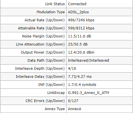

On 02/11/2019 at 13:44, razorkop said:
Καλησπέρα παραθέτω τα χαρακτηριστικά της γραμμής μου . Έγινε αλλαγη πακέτου από adsl 24 σε vdsl 50 (wind) . Τα 35 που πιάνω είναι φυσιολογικά;; Μένω νεα ιωνια δίπλα στον ηλεκτρικό σταθμό. Να προσθέσω  ότι μετά τις υπογραφές για το καινούργιο συμβόλαιο ο εξοπλισμός και η ενεργοποίηση της γραμμής έγινε της επόμενη μέρα . Υπερβολικά γρήγορα δεν το βρίσκεται;; Μήπως αυτό σημαίνει ότι παίρνω από αστικό κέντρο;;
αν στο χαρτι με τις καμπινες  δεν βλεπεις καμπινες κοντα σου τοτε ειναι ακ σιγουρα.επισης αν κανεις μια βολτα εξω θα δεις αν υπαρχουν νεες καμπινες. και ναι 17 attenuation δειχνει καμποση αποσταση .οποτε ή θα επρεπε να εχεις την καμπινα μακρυα ή να παιρνεις απο το αστικο.που νεα ιωνια και καμπινα μακρυα δυσκολο.

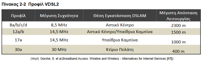

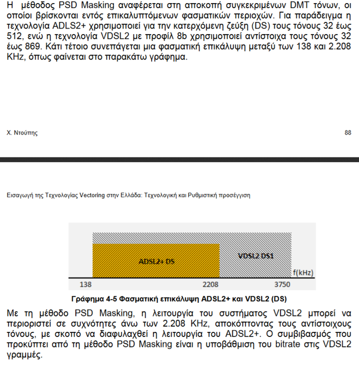

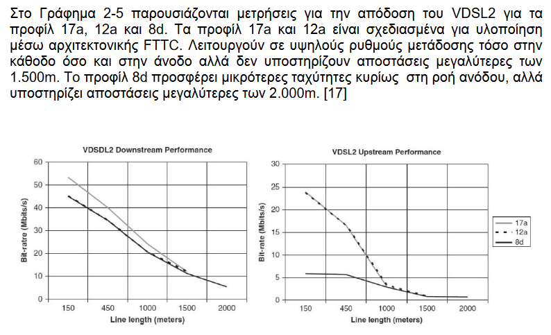

εν πασει περιπτώσει εδώ λέει κάποια πράγματα (δεν ξέρω αν είναι σωστά ) μια διπλωματική εργασία.
https://pergamos.lib.uoa.gr/uoa/dl/frontend/file/lib/default/data/2750663/theFile
ΤοVDSL2διαθέτει οκτώ 8 διαφορετικά προφίλ υλοποίησης,ώστε να μπορεί να λειτουργήσει στις διαφορετικές αρχιτεκτονικές προσφέροντας τους επιθυμητούς ρυθμούς μετάδοσης. Καθένα από τα προφίλ χρησιμοποιεί διαφορετική φασματική κατανομή και διαφορετικά φασματικά όρια. Στο Πίνακα2-2 παρουσιάζονται τα 8 προφίλ,με τη μέγιστη συχνότητα και τη θέση εγκατάστασης του DSLAM. Όπως γίνεται αντιληπτό, όσο υψηλότερα επεκτείνεται η φασματική περιοχή, τόσο πλησιέστερα στον τελικό χρήστη τοποθετείται το DSLAM.
τα στατιστικά του razorkop
δεν λένε για vectoring
εδώ δεν είμαστε  τεχνικοί. Λέμε τη γνώμη μας μηπως και βοηθήσουμε από τις προσωπικές μας εμπειρίες.
είναι forum απλών συνδρομητών, και όχι μόνο βέβαια ,εκτός και αν κατάλαβα λάθος.
γενικως απο αστικα κεντρα παιζουν 8b και μπορεις και 17a και απο kv 17a και 35b. τουλαχιστον για ελλαδα.

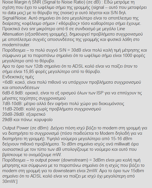

Η ταχύτητα συγχρονισμού της γραμμής σου δεν εξαρτάται μόνο από την τιμή του line attenuation.
Εκτός αυτού τρία διαφορετικά modem/router που έχω δοκιμάσει στη δική μου γραμμή, γράφουν διαφορετικά νούμερα και είναι όλα λάθος, γιατί ξέρω ποια είναι η καλωδιακή μου απόσταση από το Α/Κ. Κατά συνέπεια δεν μπορούν να σε βοηθήσουν να βγάλεις κάποιο συμπέρασμα.
το καθε chipset και dslam το διαβαζει διαφορετικα.επισης σε μερικα router βλεπεις 3 attenuation ενα για καθε φασμα συχνοτητων. αποσταση για να βγαλεις πιο σωστα βγαζεις με tdr και στο περιπου με capacitance.
On 03/11/2019 at 14:13, tssotiris said:
προσωπικά βλέπω ότι έχεις χαμηλο noise margin , kai υψηλό output power. To line attenuation σου δεν είναι τόσο κακό.
αρα ζορίζεται το ρουτερ να κρατησει ακόμα και αυτά τα νούμερα.

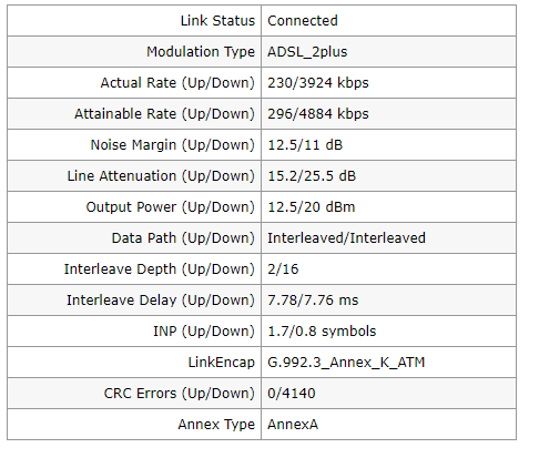

Στις 2/11/2019 στις 1:44 ΜΜ, razorkop είπε
Καλησπέρα,
Με κάλεσαν σήμερα από ενα κινητό  για προσφορά vdsl wind 50mbps. Εγώ με την 24αρα που έχω τώρα είμαι στα 7-10 mbps. Επειδή αμφέβαλλα  ότι θα πιάνει καλά η 50αρα μου ανέφερε ότι είναι υποχρεωτικό να πιάνει το 75 % της ταχύτητας. Ισχύει κάτι τέτοιο?
Αυτες είναι οι μετρήσεις μου.. Υπάρχει περίπτωση να πιάνω όντως καλή ταχύτητα ή μια από τα ίδια?

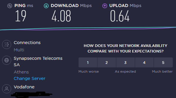

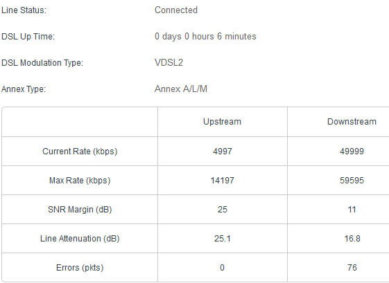

Καλησπέρα παιδιά,
αντιμετωπίζω το εξής θέμα και θα ήθελα τα φώτα σας..
Νεα σύνδεση vodafone 24ara, δεν υπαρχει διαθεσιμοτητα για παραπανω. (K.Πετραλωνα)
Ο τεχνικος οταν ειχε ερθει για ενεργοποιηση με το μηχανημα του σπιτι μου εβγαλε 9.5
ειχα ανοιξει βλάβη γιατι ειχα αποσυνδεσεις και επιανα 2-3 mbps ηρθαν το κοιταξαν, καναν κ κατι απο τον οτε και πηγα στα 4-5.
Αυτα με το 1ο ρουτερ της εικονας..
τωρα δοκιμαζω και το 2ο ρουτερ και εχω πολυ καλυτερο attenuation..
ειναι φισιολογικο να πιανω τετοιες ταχυτητες?
Ευχαριστω εκ των προτερων
με καινουριο ZXHN H108N firmware 1.2 έχω:
με του πατρικου ZXHN H108N firmware 1.3 έχω:
Επεξ/σία από Nikosgiann

On 13/11/2019 at 19:46, Nikosgiann said:
Καλησπέρα παιδιά,
επαιζες 9 λογικα με κανα Profile 6 ή 9 (snr margin) και λογω αποσυνδεσεων σε εβαλαν σε 11αρι profile οποτε παιζεις χαλια.για τετοια αποσταση παιζεις πολυ χαλια οχι απλα χαλια και πιστευω οτι δικαιολογειται μια χαρα βλαβη στον οτε.ναι πετραλωνα δεν εχει vdsl ακομα.
το καθε ρουτερ καταλαβαινει διαφορετικα το attenuation απο οτι καποιο αλλο(διαφορετικα Chipset).

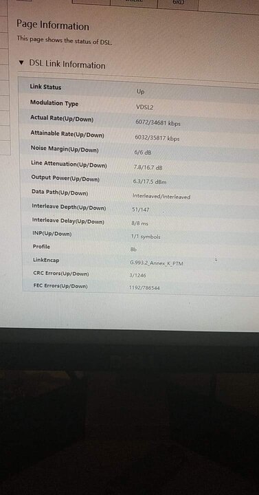

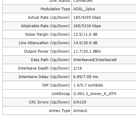

Καλησπερα και απο εμενα. Απο οσο εχω κοιταξει απο προηγουμενα ποστ μπορω να καταλαβω οτι η γραμμη μου ειναι αρκετα αθλια.
Εχω vodafone με voip. KAI vodafone TV που δεν πολυ χρησιμοποιω.
 Σας παραθετω τα στοιχεια της. To router ειναι το ZXHN H108N V2.5
Τι μπορω να κανω για να φτιαξει? Ξερω οτι μπορω να ζητησω  να μειωσουν το Noise Margin στο 6 αν ειμαι τυχερος ή στο 9 που ειναι το τυπικο τους. Περαν απο αυτες τις επιλογες δεν μπορω να κανω τπτ αλλο? Μιλαμε για τραγικη κατασταση. Με εναν σταθερο και ενα λαπτοπ στο youtube και νετφλιξ αντιστοιχα δεν παιζει... ολο στο buffering ειναι.

6 ώρες πριν, poulinos είπε
πολλα μου βρωμανε.α.αν πραγματι εχεις attenuation 50 και παιζεις στα 8 Mbit με 11αρι Profile ειναι θαυμα.εκτος αν κατι τρεχει μεσα στο σπιτι και αναφερει λαθος το attenuation.Πχ να εχεις ξεχασει καπου φιλτρο ή να εχεις βαλει φιλτρο αναποδα κτλ.σκοπος ειναι να γινει δοκιμη στον κατανεμητη κατω για ναδ εις εκει ποσο συγχρονιζεις.και δοκιμη με αλλο ρουτερ για να δουμε τα στατιστικα.μετα ναι θα μπορουσαν να σου βαλουν 6 ή εστω 9 profile.αλλα κατι βρωμαει.με 50 attenuation και 8 mbit θεωρητικα σχεδον δεν γινεται ειδικα με 11 Margin
μια χαρα.για να εχεις τα minimum errors κοιτα και αυτο
https://www.cyta.com.cy/mp/informational/support/files/wiring-guide-for-broadband_GR.pdf
Οριστε η γραμμη μου παλι, χωρις να εχω τπτ συνδεδεμνο στην μπριζα του τηλεφωνου παρα μονο το ZTE. Για πες φιλε poulinos πως τα βλεπεις τα πραγματα?
καταρχην επεσε το attenuation.τωρα τα νουμερα στεκουν καλυτερα.εχεις ακομα 9 margin.ζητα 6 μπας και παιξεις καλυτερα αλλα γενικα και 35 attenuation ειναι πανω απο 2,5 km οποτε μην περιμενεις πολλα. το μεγιστο θεωρητικο ειναι μεγαλυτερο αλλα στην πραξη αυτα ειναι τα ΠΟΛΥ ΘΕΩΡΗΤΙΚΑ.με 6 margin αν εχεις αποσυνδεσεις βεβαια θα σου ριχνει και το τηλεφωνο.και αν στο βαλουν 6 το Margin γιατι μπορει να σου πουν οτι δεν βαζουμε 6 για να μην εχει θεματα η τηλεφωνια.αν μπορεις να βαλεις vdsl τοτε αξιζει
