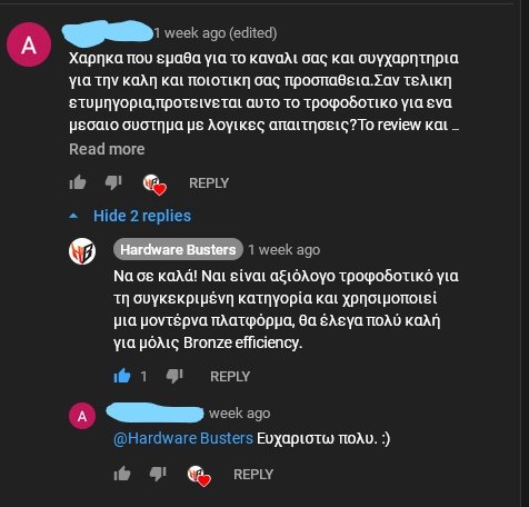

benign Δημοσ. 24 Ιανουαρίου 2021 Δημοσ. 24 Ιανουαρίου 2021 (επεξεργασμένο) 7 λεπτά πριν, kostas_anes είπε Το μόνο που μας πείραξε βασικά ήταν το αδικαιολόγητα ψηλό inrush, το οποίο ευτυχώς στο 500W unit δεν συναντάται σε τέτοιο βαθμό, λόγω μικρότερων caps και το γεγονός ότι ενώ έχουν μια καλή βάση μεν, δεν την αξιοποίησαν στο μέγιστο, με αποτέλεσμα να απογοητεύει σε σχέση με τις δυνατότητές της. Κανείς ποτέ δεν είπε ότι είναι κακό τροφοδοτικό, ούτε απογοητευτικό. Οι επιδόσεις του είναι ανάμεσα στο CX και CXM, ενώ παράλληλα η τιμή του είναι χαμηλότερη. Προσωπικά το θεωρώ μια από τις καλύτερες επιλογές που έχεις σε αυτά τα λεφτά και wattages. Και όχι μόνο 😛 Τον ρωτησα εγω πριν μερικες ημερες για το τροφοδοτικο της υπογραφης μου που ειναι της ιδιας σειρας και μου ειπε οτι ειναι πολυ καλης ποιοτητας για την πιστοποιηση του και ελαχιστα υποδεεστερο απο το αντιστοιχο CX. Επεξ/σία 24 Ιανουαρίου 2021 από benign 1

benign Δημοσ. 25 Ιανουαρίου 2021 Δημοσ. 25 Ιανουαρίου 2021 6 λεπτά πριν, BlueBlood7 είπε Το semimodular έχεις? https://www.skroutz.gr/s/13240364/CoolerMaster-MasterWatt-650W-Semi-Modular-80-Plus-Bronze.html ή το full wired? Το full wired, εξαλλου για αυτο ειχε κανει το review. 1
kostas_anes Δημοσ. 25 Ιανουαρίου 2021 Δημοσ. 25 Ιανουαρίου 2021 28 λεπτά πριν, benign είπε Το full wired, εξαλλου για αυτο ειχε κανει το review. Nα ξεκαθαρίσεις κάτι σε παρακαλώ, γιατί νομίζω ότι έχει γίνει μπέρδεμα. Έχεις το MWE V2, ή το ΣΚΕΤΟ MWE; Στο λέω γιατί είναι τρομερά διαφορετικά τροφοδοτικά και στην υπογραφή αναφέρεις MWE σκέτο και δεν θυμάμαι ο Άρης να το έχει κάνει το συγκεκριμένο.
benign Δημοσ. 25 Ιανουαρίου 2021 Δημοσ. 25 Ιανουαρίου 2021 3 λεπτά πριν, kostas_anes είπε Nα ξεκαθαρίσεις κάτι σε παρακαλώ, γιατί νομίζω ότι έχει γίνει μπέρδεμα. Έχεις το MWE V2, ή το ΣΚΕΤΟ MWE; Στο λέω γιατί είναι τρομερά διαφορετικά τροφοδοτικά και στην υπογραφή αναφέρεις MWE σκέτο και δεν θυμάμαι ο Άρης να το έχει κάνει το συγκεκριμένο. Εχω αυτο : https://www.e-shop.gr/psu-coolermaster-mwe-bronze-650w-p-PER.817927 1
kostas_anes Δημοσ. 25 Ιανουαρίου 2021 Δημοσ. 25 Ιανουαρίου 2021 3 λεπτά πριν, benign είπε Εχω αυτο : https://www.e-shop.gr/psu-coolermaster-mwe-bronze-650w-p-PER.817927 Ωραία, αυτό δεν είναι το ίδιο τροφοδοτικό με το MWE V2, είναι το παλιότερο μοντέλο. In any case, για να ξεκαθαριστεί το ζήτημα, απλώς θα ρωτήσω τον Άρη αύριο πρωί και θα σας μεταφέρω τι είπε.
