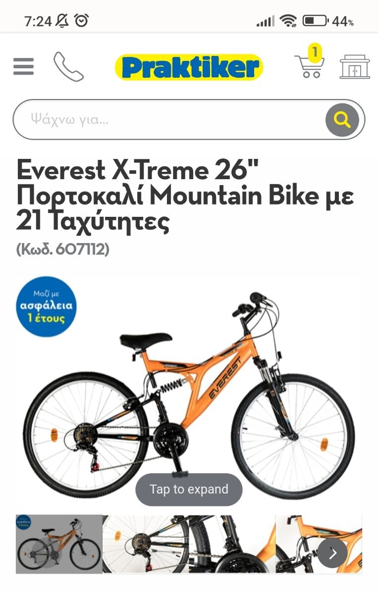

topmar Δημοσ. 25 Μαΐου 2023 Δημοσ. 25 Μαΐου 2023 (επεξεργασμένο) Καλημέρα σε όλους. Ψάχνω να αγοράσω νέο ποδήλατο MTB 26ΑΡΙ (για πολύ ερασιτεχνική και σπάνια χρήση, εντός πόλης) με ανάρτηση (εμπρός - πίσω) για τον 13χρονο υιό μου, του οποίου το 24αρι υπάρχον είναι πλέον μικρό. Το budget είναι έως 250-300€. Εχω βρει 2-3 προσφορές και θα ήθελα μια γνώμη από γνώστες. Μια επιλογή είναι ένα 26αρι Everest που βρήκα στο Praktiker, στα 249€. Άλλη προσφορά είναι ένα Orient 26αρι επίσης στα 249€. Τέλος, μου δίνουν κι ένα Ideal που έχουν σε stock, στα 300€. Κλίνω προς το Everest αυτό, που άκουσα ότι είναι rebranded Ideal αυτά τα Everest που πωλούνται στο Praktiker. https://www.praktiker.gr/m/p/everest-x-treme-26-portokali-mountain-bike-me-21-taxytites-133985 Είμαι Β. Ελλάδα, σχετικά κοντά στη Θεσσαλονίκη και δεν υπάρχουν πολλές οικονομικές επιλογές εδώ. Επεξ/σία 25 Μαΐου 2023 από topmar
vamvakoolas Δημοσ. 25 Μαΐου 2023 Δημοσ. 25 Μαΐου 2023 σε αυτα τα χρηματα δυστηχως δε βρισκεις 2πλη αναρτηση. Οι αναρτησεις που εχουν σε αυτα τα χρηματα ειναι απλως κινεζοελατηρια που σε μικρο χρονικο διαστημα θα χασουν αποδοση και θα "κατσουν". Το τραγικοτερο ειναι-εκτος του μεγαλου βαρους σε σχεση με 1 αναρτηση ή καθολου αναρτηση) ειναι οτι αποροφανε την ενεργεια που δινεις ενω κανεις πεταλι με αποτελεσμα να γινονται και δυσχρηστα. Υπαρχουν και σχετικα βιντεο στο γιουτιουμπι. Επισης μιας και βαζουν αναρτησεις, θυσιαζουν περιφερειακα (σελα/σασμαν,αλυσιδα κτλ) και βαζουν οτι φθηνοτερο.. Προσπαθησε ναβρεις ποδηλατο με αλουμινενιο σκελετο (γιατι θα εχει μικροτερο βαρος και δε θα σκουριαζει οσο τα σιδερενια) και αν βρεις και αναρτηση μπροστα τσιμπα το. Μπορεις να πας σε ενα ποδηλατα της γειτονιας σου με αυτες τι απαιτησεις και να σου βρει καποιο (προφανως τα καταστηματα δεν εχουν ολα τα ποδηλατα διαθεσιμα, τα παραγγελνουν για το πελατη οπως γινεται και με τα αμαξια). Απο μαρκες η ideal ειναι ενα τεραστιο σκαλι πανω απο τις αλλες δυο τοσο απο ποιοτητα οσο και απο μεταπωληση (αν δεν ασχοληθεις στο μελλον). 1

vamvakoolas Δημοσ. 25 Μαΐου 2023 Δημοσ. 25 Μαΐου 2023 1 ώρα πριν, topmar είπε Ως άσχετος με το αντικείμενο, υποθέτω ότι με ανάρτηση είναι καλύτερα για την απόσβεση των κραδασμών για το μυοσκελετικό σύστημα του παιδιού. Ευχαριστώ πολύ για τις αναλυτικές πληροφορίες. Οπότε, κι εσύ λες περιττή η ανάρτηση, καλύτερα να δώσω βαρύτητα στο σκελετό (αλουμινίου) και φυσικά Ideal ως ανώτερης ποιότητας. Οπότε, αυτό δηλαδή, που έχει αλουμινίου σκελετό, εμπρός ανάρτηση και δισκόφρενα, για την δική μου πάρα πολύ ερασιτεχνική χρήση (κάνα 2 μήνες ετησίως, maximum), είναι μια πολύ καλή επιλογή; https://www.dreamhouse.com.gr/pothelato-mountain-26-aloeminioe-speedway-mauro-portokali-spw-26-bo.html?skr_prm=WyJjYjcxYjBkMi00YTg5LTRjMjktODM3OS01YTdkZmY1Yjg0MmUiLDE2ODQ5OTYzNTUyOTcseyJhcHBfdHlwZSI6Im5hdGl2ZSIsImNwIjoiZiIsInRhZ3MiOiIifV0 ναι μια χαρα ειναι. Νομιζω επιασες το νοημα 1
andreaspA Δημοσ. 25 Μαΐου 2023 Δημοσ. 25 Μαΐου 2023 1 ώρα πριν, topmar είπε Ως άσχετος με το αντικείμενο, υποθέτω ότι με ανάρτηση είναι καλύτερα για την απόσβεση των κραδασμών για το μυοσκελετικό σύστημα του παιδιού. Ευχαριστώ πολύ για τις αναλυτικές πληροφορίες. Οπότε, κι εσύ λες περιττή η ανάρτηση, καλύτερα να δώσω βαρύτητα στο σκελετό (αλουμινίου) και φυσικά Ideal ως ανώτερης ποιότητας. Οπότε, αυτό δηλαδή, που έχει αλουμινίου σκελετό, εμπρός ανάρτηση και δισκόφρενα, για την δική μου πάρα πολύ ερασιτεχνική χρήση (κάνα 2 μήνες ετησίως, maximum), είναι μια πολύ καλή επιλογή; https://www.dreamhouse.com.gr/pothelato-mountain-26-aloeminioe-speedway-mauro-portokali-spw-26-bo.html?skr_prm=WyJjYjcxYjBkMi00YTg5LTRjMjktODM3OS01YTdkZmY1Yjg0MmUiLDE2ODQ5OTYzNTUyOTcseyJhcHBfdHlwZSI6Im5hdGl2ZSIsImNwIjoiZiIsInRhZ3MiOiIifV0 Εγω θα κοιταγα και σιδερενιο. Εχει μεγαλυτερη αποσβεση στους κραδασμους απο το ακαμπτο αλουμίνιο. Ταιριάζει καλύτερα στο υφος ενος 13 χρονου ταλιμπαν που θα πηδαει τα πεζοδρομια. Δισκοφρενα φυσικα και δεν χρειαζονται. Με ενα σετ vbrakes των 35ευρω , εκανα εντο! Θυμησου λιγο τα παιδικα σου χρονια που εκανες ποδηλατο. Αυτο χρειαζεσαι. Τα περισσοτερα στα ποδηλατα ειναι μαρκετινγκ πια. Ειδικα σε τετοιες κατηγοριες.
topmar Δημοσ. 25 Μαΐου 2023 Δημοσ. 25 Μαΐου 2023 13 λεπτά πριν, vamvakoolas είπε ναι μια χαρα ειναι. Νομιζω επιασες το νοημα Ναι, ευχαριστώ πολύ! 11 λεπτά πριν, andreaspA είπε Εγω θα κοιταγα και σιδερενιο. Εχει μεγαλυτερη αποσβεση στους κραδασμους απο το ακαμπτο αλουμίνιο. Ταιριάζει καλύτερα στο υφος ενος 13 χρονου ταλιμπαν που θα πηδαει τα πεζοδρομια. Δισκοφρενα φυσικα και δεν χρειαζονται. Με ενα σετ vbrakes των 35ευρω , εκανα εντο! Θυμησου λιγο τα παιδικα σου χρονια που εκανες ποδηλατο. Αυτο χρειαζεσαι. Τα περισσοτερα στα ποδηλατα ειναι μαρκετινγκ πια. Ειδικα σε τετοιες κατηγοριες. Έχει και σιδερένιο στο ίδιο κατάστημα, πολύ φτηνότερο (-50€) και με έξτρα αξεσουάρ. https://www.dreamhouse.com.gr/pothelata/pothelata-voenou/pothelato-mountain-hardtail-amg-me-exartemata-26-frike-me-axesoear-mauro-kokkino-fr26-amg-br.html?sort=p.price&order=ASC
vamvakoolas Δημοσ. 25 Μαΐου 2023 Δημοσ. 25 Μαΐου 2023 Μόλις τώρα, topmar είπε Ναι, ευχαριστώ πολύ! Έχει και σιδερένιο στο ίδιο κατάστημα, πολύ φτηνότερο (-50€) και με έξτρα αξεσουάρ. https://www.dreamhouse.com.gr/pothelata/pothelata-voenou/pothelato-mountain-hardtail-amg-me-exartemata-26-frike-me-axesoear-mauro-kokkino-fr26-amg-br.html?sort=p.price&order=ASC δεν αξιζει γιατι εκτος απο το τεραστιο μειονεκτημα του σκελετου, τα αξεσουαρ του ζητημα να κανουν 25-30 ευρ και μεταξυ μας π.χ οι λασπωτηρες ειναι αχρηστοι (μπορεις ευκολα να φτιαξεις λασπωτηρες απο χαρτονι μονος). Τα φωτακια χρησιμα μονο τη νυκτα. Για σενα οποσδηποτε να φιλαξεις χρηματα για 1)κρανος 2)λουκετο/αλυσιδα 3)θα σου προτεινα να αλλαξεις τα πλαστικα πεταλια με μεταλλικα (αργα ή γρηγορα τα πλαστικα θα χαλασουν) 1
batig0al Δημοσ. 26 Μαΐου 2023 Δημοσ. 26 Μαΐου 2023 (επεξεργασμένο) @topmar Σε τέτοια λεφτά και για τέτοια χρήση, προτείνω να πάρεις κάποιο μεταχειρισμένο έως 200€ μέτριας μάρκας παρά καινούριο τύπου super market όπως τα παραπάνω. Θα σου πρότεινα το δικό μου που μόλις έβαλα αγγελία αλλά είμαι Αθήνα. Τα τύπου supermarket φτιάχνονται σαν marketing παγίδες. Έχουν features όπως πίσω ανάρτηση και δισκόφρενα που στις κανονικές μάρκες είναι ποιοτικά features, εδώ όμως δεν αξίζουν γιατί είναι όλα μάπα με το αποτέλεσμα να κυμαίνεται μεταξύ ξενέρας και κινδύνου. Αυτό το πράγμα είναι μάστιγα για Έλληνες γονείς και παιδιά, βραχυπρόθεσμα κερδίζεις σε χαρά και οικονομία αλλά μακροπρόθεσμα καταστρέφουν το εξαιρετικό hobby της ποδηλασίας. Καλύτερα basic low spec features που είναι αποδεδειγμένα αξιόπιστα και ασφαλή όπως v-brakes και απουσία αναρτήσεων. Ρώτα και οποιονδήποτε μηχανικό που ασχολείται συνέχεια με τέτοιες λανθασμένες αγορές ποδηλάτων supermarket, προτιμούν χίλιες φορές κάτι πιο παλιό αλλά σωστά φτιαγμένο και διατηρημένο παρά κάτι καινούριο αλλά σαβούρα. Βέβαια σχεδόν όλα τα ποδηλατάδικα ζουν πουλώντας τέτοια σαβούρα και έτσι έχει δημιουργηθεί ένας φαύλος κύκλος. Ο ανθρώπινος σκελετός δεν κινδυνεύει από τους κραδασμούς, παλιά όλα τα mountains ήταν χωρίς καθόλου αναρτήσεις και ακόμη και τώρα υπάρχουν αρκετοί που κάνουν πολύ δύσκολες διαδρομές χωρίς αναρτήσεις, rigid fork hardtails αποκαλούνται. Ενδεικτικό βίντεο, προφανώς σε ανώμαλο έδαφος δεν κάθεσαι στη σέλα αλλά στηρίζεσαι στα πετάλια. Έτσι και αλλιώς, αν το παιδί θέλει να συνεχίσει να κάνει ποδήλατο σε 2-3 χρόνια, πάλι θα χρειαστεί κάποιο καλύτερο/μεγαλύτερο. Αυτό εδώ π.χ. που αγοράσα εγώ πρόσφατα, στα €1250+110 μεταφορικά, είναι πολύ καλό deal για ύψος 1.60-1.70. Επεξ/σία 26 Μαΐου 2023 από batig0al 3
