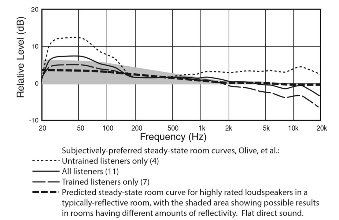

Η σωστή ισοστάθμιση δεν είναι ο απόλυτα flat ήχος, αλλά ο flat ήχος με αρνητική κλίση, όπως έχει αποδειχθεί από έρευνες της Harman.
https://www.audiosciencereview.com/forum/index.php?threads/target-room-response-and-cinema-x-curve.10/
Πράγμα που ΔΕΝ κάνουν τα περισσότερα ηλεκτρονικά μηχανήματα διόρθωσης.
Υπάρχει πάντως τεχνική για να ισοσταθμίσει κάποιος το ηχοσύστημά του χωρίς καθόλου εξοπλισμό, πέρα από ένα απλό pc(και να μην είναι χάλια το δωμάτιο, προφανώς). Αρκεί μόνο να έχει ένα καλό ζευγάρι ακουστικών με περασμένη ισοστάθμιση της sonarworks, ως οδηγό. Το δοκίμασα με κάτι φθηνά ηχεία που έχω στο pc(μιας και δεν χρησιμοποοιώ ηχεία για κριτικές ακροάσεις) και το αποτέλεσμα είναι πολύ καλό.
Προφανώς... αλλά δεν είναι δύσκολο να την φτιάξεις, ακόμα κι αν δεν την προσφέρει αυτόματα (το Dirac την προσφέρει πάντως κατ' ευθείαν).
