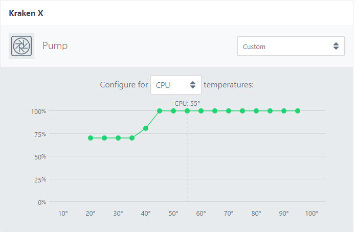

Ok το pump το ξαναβαλα στο performance οπως ειπες. Αλλα μεγαλη διαφορα εκαναν και οι μπροστα ανεμιστηρες που τους εβαλα φουλ.
Μολις το εβαλα performance κι ετρεξα cinebench η θερμοκρασια ανεβηκε κατα 3 βαθμους περιπου παλι. Oσο και η θερμοκρασια νερου. Απ τους 37 πηγε στους 40 με τη μια.

φαντάζομαι ανοιγοκλείνουν όλη την ώρα έτσι γιατί διαβάζει λάθος θερμοκρασίες και δουλεύει αυτό έχω παρατηρήσει

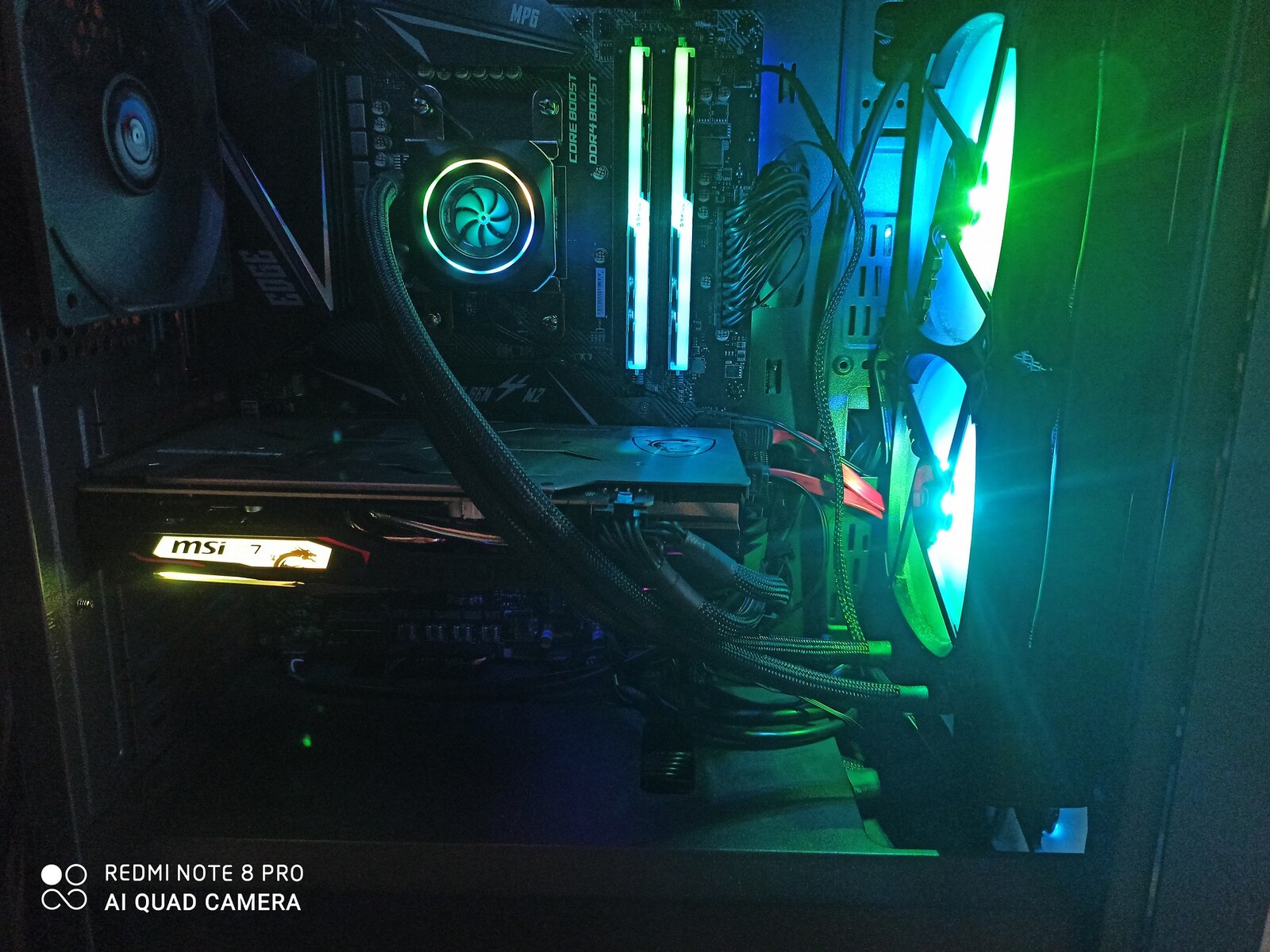

Είχα χρόνο σήμερα και έκανα την αλλαγή Του radiator από πάνω σε μπροστά. Όπως είχα να το κάνω αρχικά αλλά φοβόμουν για τις κάρτες γραφικών.
Η θερμοκρασία που έπεσε κυρίως είναι αυτή του νερού, που ξεκινάει πλέον απ τους 34 βαθμούς και φτάνει βαριά 38. Στο θέμα επεξεργαστή σε full load μικρές διάφορες. Όσο η διαφορά της θερμοκρασίας νερού. (λογικό :))
Η μεγάλη διαφορά είναι βέβαια ότι πάνω από 76 βαθμούς δεν πάει με τίποτα πλέον ακόμα και μετά από 10λεπτο συνεχόμενο cinebench, καπάκι μετά από gpu rendrer με ταυτόχρονη χρήση cpu για simulation σε realflow
Βέβαια όλα αυτά σε silent mode για τους ανεμιστήρες του aio και το default performance για pump.
Αυτό που μου κανε εντύπωση είναι οτι δεν άλλαξε Καθόλου η θερμοκρασία της gpu. Δηλαδή αν άλλαξε θα είναι ένας βαθμός.
Το αν θα μείνει σ αυτή τη διάταξη, θα δείξει μόλις μπει και η 3080 :) Αλλά αυτό που βλέπω μέχρι στιγμής είναι παρά πολύ θετικό.
λογικό μου ακούγεται και ευχάριστο αφού δουλεύει normal πλέον ο υπολογιστής σε όλους τους τομείς,αν το είχες βάλει εξαρχής μπροστά θα είχες γλυτώσει και τίς πολλές ερωτήσεις/απαντήσεις μαζί με τους προβληματισμούς που είχες για το Chip 🙏

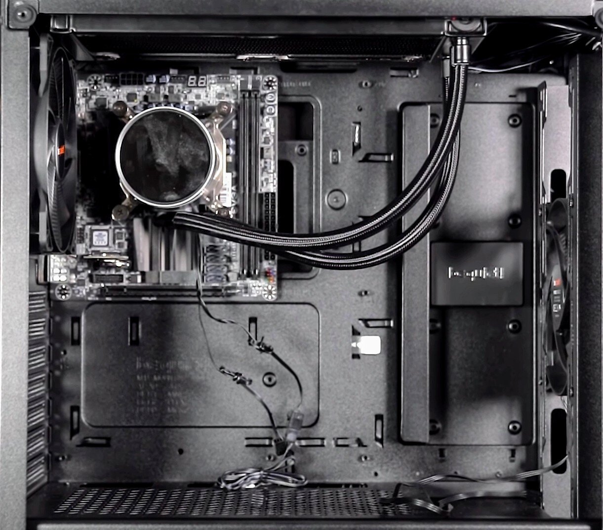

Ο μαλλιάς με έψησε να ξυλώσω πάντως και να το βάλω σωστά το aio.
Long story short... η σωστή τοποθέτηση είναι είτε πάνω με τους σωλήνες να κοιτούν προς τα κάτω, είτε μπροστά με τους σωλήνες να βρίσκονται στο κάτω μέρος και το πάνω μέρος της αντλίας να βρίσκεται στο ψηλότερο σημείο της λούπας.
Δηλαδή τόσο καιρό ήταν ανάποδα το ψυγείο ; Του άλλαξα και εγώ θέση αν και δεν έχει καμία διαφορά στην θερμοκρασία το ίδιο δουλεύει !
