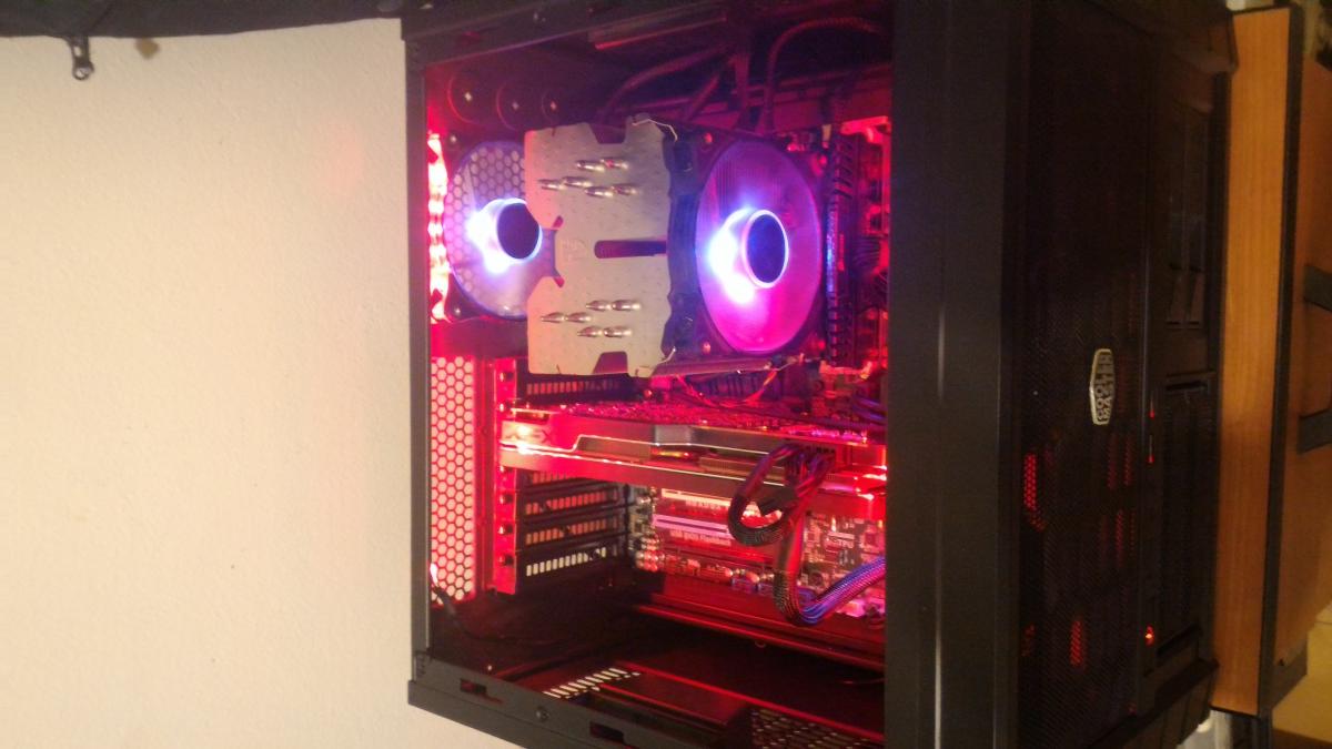

Στο σύστημα της υπογραφής μου έχω 2 ανεμιστήρες μπροστά (Fractal Design GP 14), 1 intake κάτω (Fractal Design R3 Silent) και άλλο ένα R3 πίσω. Όλοι είναι 140mm. Στον επεξεργαστή υπάρχει μια ψύκτρα Coolermaster 212 Hyper Evo με το stock 120mm ανεμιστηράκι  πάνω της.
Επεξ/σία από Arkoudelos
ειπα και εγω επιτελους να παρω μια ψυχτρα της προκοπης γιατι δε πηγαινε αλλο με αυτη τη στοκ..
ερχεται και καλοκαιρι συντομα...πηρα μια ..
https://www.techpowerup.com/reviews/Scythe/Ashura/
μολις την εβαλα..πανευκολη και γερη εγκατασταση...
το πρωτο σλοτ το τρωει και δε το τρωει..ειναι οριακα...
θερμοκρασιες δεν εχω δει ακομα τπτ θα τα δω αυριο ισως αν εχω χρονο..
προς το παρον σε ιδλε ειμαι 28-32 με 500στροφες
απο εκει που ειμουν 40-44 με 1500....
περισσοτερα συντομα...
