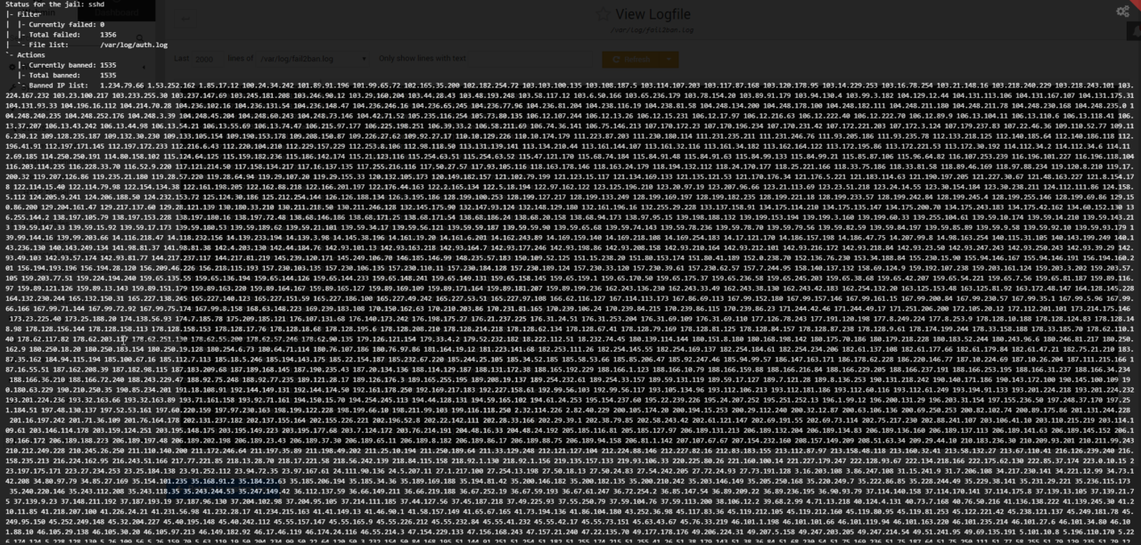

Έχω ανοίξει πόρτα για ssh απέξω και καμμια φορά βλέπω τα auth log με τις προσπάθειες που κάνουν τα bot των κινέζων. Παιδιά, το λογαριασμό pi να τον σβήσετε, το χτυπάνε όλα.
αν αναλαξεις το default pass δεν εχεις prob
για την ακριβια είναι malware στο οποιο στο παρελθον εχω μολυνθεί κ εγώ
αν μολυνθείς σου αλλαζει το default passwd σου βάζει κάποιο miner κ scanarei για αλλά raspberry να εξαπλωθεί , αυτά που βλέπεις είναι από μολυσμένα pi προφανώς έχεις αλλάξει το passwd κ δε μπορούν να συνδεθούν
εγω έβαλα το fail2ban https://www.linode.com/docs/security/using-fail2ban-for-security/ για να bannarei ολα αυτά στις 2 λάθος προσπαθιες
το 1500 banned  που λέει είναι σε 2 μήνες

Σαν best practices δεν αφήνουμε πουθένα defaults (accounts/passwords etc etc).
51 λεπτά πριν, sndev είπε
Βλέπει απο διάφορες IP να χτυπάνε την SSH πόρτα  (που είναι ανοιχτή απο την Internet "πλευρά") χρησιμοποιόντας διάφορα accounts/passwords για να αποκτήσουν πρόσβαση. Γενικά η χρήση SSH με password (χωρίς να περιορίζεις και χρήστες...) δεν είναι ασφαλής....

Δεν έχω ούτε είχα πρόβλημα malware ή οτιδήποτε άλλο. Απλά το έχω έτσι για να βλέπω τι παίζει απο bot, scanners κλπ. Επίσης αν πρόσεξες τη φωτο θα δεις οτι ο user pi δεν υπαρχει. Κόβουμε την είσοδο με password έτσι στο/etc/ssh/sshd.config
# To disable tunneled clear text passwords, change to no here!
PasswordAuthentication no
PermitEmptyPasswords no
Πάντως ούτε fail2ban είναι απαραίτητο κατ εμε. Το πιο απλό που μπορεί να κάνει ο καθένας είναι να αλλάξει την πόρτα του ssh στο
Port 3422
#AddressFamily any
#ListenAddress 0.0.0.0
#ListenAddress ::
και βεβαία να αλλάξει και τη ρύθμιση στο ρουτερ για να περνάει την πόρτα που έχουμε.
