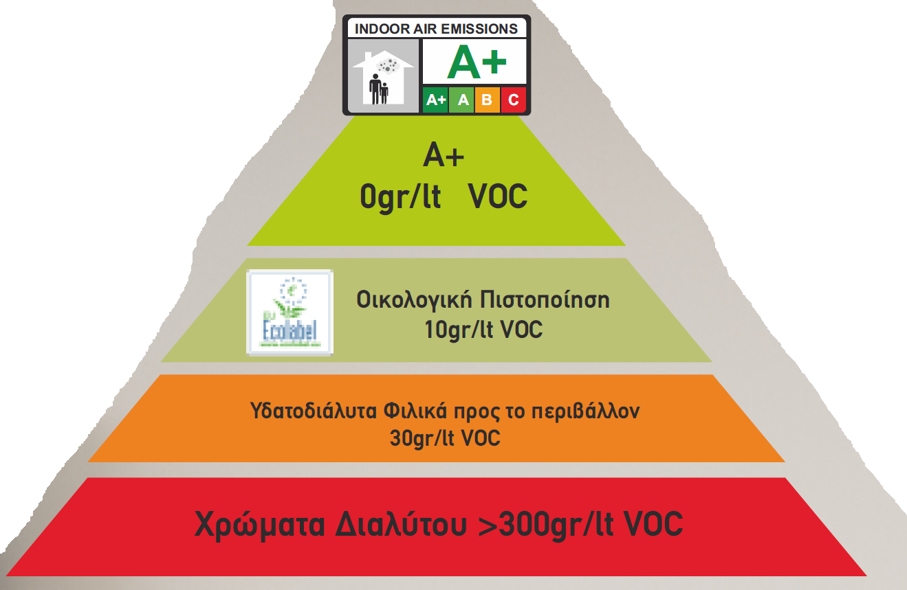

Ως Πολιτικός Μηχανικός και Υπεύθυνος του Τμήματος Έργων της ελληνικής εταιρείας χρωμάτων Berling θα σας πω δυο πράγματα σχετικά με την ποιότητα ενός οικολογικού πλαστικού χρώματος και τη μυρωδιά.
Σημείωση: Δεν είμαι εδώ ώστε να διαφημίζω τα προϊόντα της εταιρείας μου, παρά μόνο να βοηθάω μεταδίδοντας τις τεχνικές μου γνώσεις
Το αν ένα χρώμα είναι οικολογικό δεν έχει να κάνει με την ποιότητα, την απόδοση, την κάλυψη, τις αντοχές και την ποιότητα εφαρμογής του. Το ότι είναι οικολογικό σημαίνει ότι δεν περιέχει στη σύνθεσή του τοξικές ουσίες και μεγάλο ποσοστό VOC ή Π.Ο.Ε. (Πτητικές Οργανικές Ενώσεις), οι οποίες κυρίως ευθύνονται και για τη μυρωδιά.
Στην «πυραμίδα οικολογίας» των χρωμάτων θα διαπιστώσετε ότι υπάρχουν και «πιο οικολογικά» χρώματα από τα οικολογικά τα Α+.
Τα Α+ περιέχουν σχεδόν μηδενικές ποσότητες  τοξικών ουσιών και συνεπώς ανήκουν στην κατηγορία άοσμα.
Άοσμο Α+ λέγεται το χρώμα, που την ώρα που βάφεις και μυρίσεις τον τοίχο δε θα μυρίζεις τίποτα.
Άοσμο Α+ λέγεται το χρώμα, που μόλις στεγνώσει βάζεις το παιδί σου δίπλα στον τοίχο και κοιμάται.
Οικονομικά μιλώντας, τα Α+, αν και ακριβότερα, στο συνολικό κόστος (υλικά+εργασία) των χρωματισμών μιας κατοικίας δεν είναι σημαντική η διαφορά.
ΣΗΜΑΝΤΙΚΟ TIP: Σε όλα τα χρώματα πάντα, πριν επιλέξετε, να κοιτάζετε την απόδοση του υλικού (πόσα τετραγωνικά μέτρα βγάζει το λίτρο) και όχι μόνο την αξία του δοχείου.
