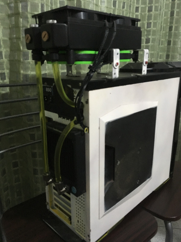

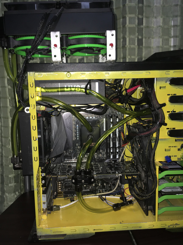

Sheogorath Δημοσ. 30 Ιουλίου 2019 Δημοσ. 30 Ιουλίου 2019 Στις 28/7/2019 στις 8:13 ΜΜ, akoinonitos είπε υπαρχουν πολλοι τροποι αν θες Στις 28/7/2019 στις 7:39 ΜΜ, yiannis1991 είπε Έχω κάποιες σκέψεις για custom watercooling αλλά δεν ξέρω αν μπορώ να βάλω το res στο κουτί μου. Βλέπω ότι στο site της ekwb έχει μόνο το 500i, αλλά λογικά στο bracket που έχει και το H500 μπορείς να βιδώσεις το res.. Ακριβώς, αν υπάρχει φαντασία και θέληση... Το παλιό μου το κουτί: 6
alldaynews Δημοσ. 31 Ιουλίου 2019 Μέλος Δημοσ. 31 Ιουλίου 2019 2 ώρες πριν, Sheogorath είπε Ακριβώς, αν υπάρχει φαντασία και θέληση... Το παλιό μου το κουτί: Εδώ έχεις κάνει παπάδες το θυμάμαι χαχαχαχα
Sheogorath Δημοσ. 31 Ιουλίου 2019 Δημοσ. 31 Ιουλίου 2019 Εντωμεταξύ rad διάβασα μέσα στην κούραση, όχι res για αυτό τα έβαλα. Hope they still helped.

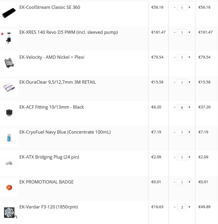

SPANK Δημοσ. 2 Αυγούστου 2019 Δημοσ. 2 Αυγούστου 2019 Σκέφτομαι να στήσω ένα custom watercooling loop στο καινούργιο συστηματάκι ( της υπογραφής ) , κοιτάζω κομμάτια από την ekwb και αν και δεν έχω μεγάλη εμπειρία έχω καταλήξει ή κοιτάω τα παρακάτω κομμάτια , με ενδιαφέρει σε πρώτη φάση η σωστή ψύξη του 3700x οπότε αν θα ήθελα τις παρατηρήσεις σας οσο αφορά τα κομμάτια , αν δηλαδή καλύτερα θα κάνω την ίδια δουλειά με ένα 2πλο ψυγείο και όχι 3πλο που έχω βάλει ή οτιδήποτε άλλο που πρέπει να αλλάξω / προσθέσω να προσέξω
akoinonitos Δημοσ. 2 Αυγούστου 2019 Δημοσ. 2 Αυγούστου 2019 1 ώρα πριν, SPANK είπε Σκέφτομαι να στήσω ένα custom watercooling loop στο καινούργιο συστηματάκι ( της υπογραφής ) , κοιτάζω κομμάτια από την ekwb και αν και δεν έχω μεγάλη εμπειρία έχω καταλήξει ή κοιτάω τα παρακάτω κομμάτια , με ενδιαφέρει σε πρώτη φάση η σωστή ψύξη του 3700x οπότε αν θα ήθελα τις παρατηρήσεις σας οσο αφορά τα κομμάτια , αν δηλαδή καλύτερα θα κάνω την ίδια δουλειά με ένα 2πλο ψυγείο και όχι 3πλο που έχω βάλει ή οτιδήποτε άλλο που πρέπει να αλλάξω / προσθέσω να προσέξω Το se 360 είναι το πιο αδύναμο ψυγείο καλύτερα να πήγαινες σε pe 360. Υπάρχει προοπτική να βάλεις και την κάρτα ποτέ πάνω? Επίσης σκέψου πως θα σχεδιάσεις την λουπα μπορεί να χρειαστείς και κάποιες γωνίες. Καλό θα ήταν να βάλεις και κάποια βανα για άδειασμα της λουπας γτ χωρίς βανα θα είναι πολύ δύσκολο να αδειάσεις χωρίς να ρα κάνεις όλα χάλια. Επίσης θα χρειαστείς και κάποιο splitter για να συνδέσεις την βανα πάνω και ίσως και κάποια rotary. Αν θες ανέβασε μια φωτο του case να δούμε πως θα συνδέσεις και που θα βάλεις το κάθε part για να δούμε τι θα χρειαστείς ακριβώς. Επίσης πάρε ένα pre mixed υγρό να μην μπλέκεις με ανακατεματα 1 1
SPANK Δημοσ. 2 Αυγούστου 2019 Δημοσ. 2 Αυγούστου 2019 14 λεπτά πριν, akoinonitos είπε Το se 360 είναι το πιο αδύναμο ψυγείο καλύτερα να πήγαινες σε pe 360. Υπάρχει προοπτική να βάλεις και την κάρτα ποτέ πάνω? Επίσης σκέψου πως θα σχεδιάσεις την λουπα μπορεί να χρειαστείς και κάποιες γωνίες. Καλό θα ήταν να βάλεις και κάποια βανα για άδειασμα της λουπας γτ χωρίς βανα θα είναι πολύ δύσκολο να αδειάσεις χωρίς να ρα κάνεις όλα χάλια. Επίσης θα χρειαστείς και κάποιο splitter για να συνδέσεις την βανα πάνω και ίσως και κάποια rotary. Αν θες ανέβασε μια φωτο του case να δούμε πως θα συνδέσεις και που θα βάλεις το κάθε part για να δούμε τι θα χρειαστείς ακριβώς. Επίσης πάρε ένα pre mixed υγρό να μην μπλέκεις με ανακατεματα Κάρτα γραφικών δεν προβλέπεται να βάλω επάνω και όσο η rtx 2080 είναι στην εγγύηση οπότε όχι δεν θα μπεί καρτούλα , αυτο με την βάνα το είχα σκεφτεί αλλα δεν ξέρω αν θα το κάνω σε πρώτη φάση γιατί θέλω να στήσω την υδρόψυξη για να πάρω και το κολάι δεν θέλω να την κάλω πιο περίπλοκη δηλαδή για αρχή , το radiator σκέφτομαι να το βάλω στο πάνω μέρος απλα δεν ξερω αν βολεύομαι και με 2πλο ψυγείο αφου θα έχω μονο τον επεξεργαστή για αυτο και σας ρωτάω. Φώτο του case θα ανεβάσω μετα τις 20 που θα έχω επιστρέψει στην βάση Τώρα έχω 2 x 140 να βάζουν μπροστά , 3 x 120 να βγάζουν επάνω και 1 x 140 να βγάζει πίσω
akoinonitos Δημοσ. 2 Αυγούστου 2019 Δημοσ. 2 Αυγούστου 2019 (επεξεργασμένο) 17 λεπτά πριν, SPANK είπε Κάρτα γραφικών δεν προβλέπεται να βάλω επάνω και όσο η rtx 2080 είναι στην εγγύηση οπότε όχι δεν θα μπεί καρτούλα , αυτο με την βάνα το είχα σκεφτεί αλλα δεν ξέρω αν θα το κάνω σε πρώτη φάση γιατί θέλω να στήσω την υδρόψυξη για να πάρω και το κολάι δεν θέλω να την κάλω πιο περίπλοκη δηλαδή για αρχή , το radiator σκέφτομαι να το βάλω στο πάνω μέρος απλα δεν ξερω αν βολεύομαι και με 2πλο ψυγείο αφου θα έχω μονο τον επεξεργαστή για αυτο και σας ρωτάω. Φώτο του case θα ανεβάσω μετα τις 20 που θα έχω επιστρέψει στην βάση Τώρα έχω 2 x 140 να βάζουν μπροστά , 3 x 120 να βγάζουν επάνω και 1 x 140 να βγάζει πίσω και με ενα 2πλο καλα θα εισαι αφου μιλαμε μονο για cpu ,η βανα θα σου ειναι απαραιτητη θεωρω. Αν θες να αδειασεις για τον χ-ψ λογο πως θα το κανεις? ειναι δυσκολο να αδειασεις χωρις βανα. Επεξ/σία 2 Αυγούστου 2019 από akoinonitos 1 1
SPANK Δημοσ. 2 Αυγούστου 2019 Δημοσ. 2 Αυγούστου 2019 1 ώρα πριν, akoinonitos είπε και με ενα 2πλο καλα θα εισαι αφου μιλαμε μονο για cpu ,η βανα θα σου ειναι απαραιτητη θεωρω. Αν θες να αδειασεις για τον χ-ψ λογο πως θα το κανεις? ειναι δυσκολο να αδειασεις χωρις βανα. Σε ποιο σημείο μπαίνει η βάνα συνήθως και υπάρχει κάποια συγκεκριμένη να προτείνεις ;
