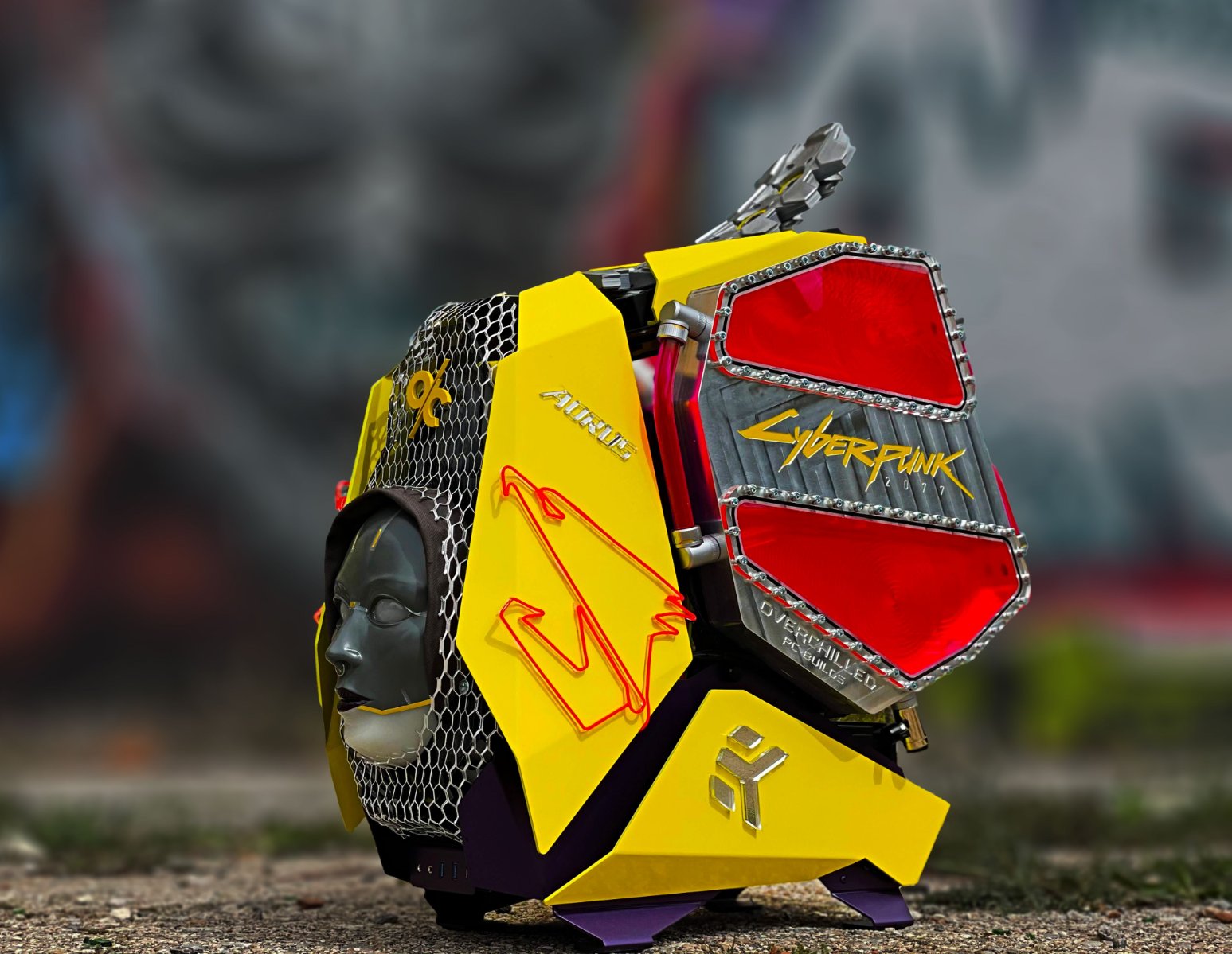

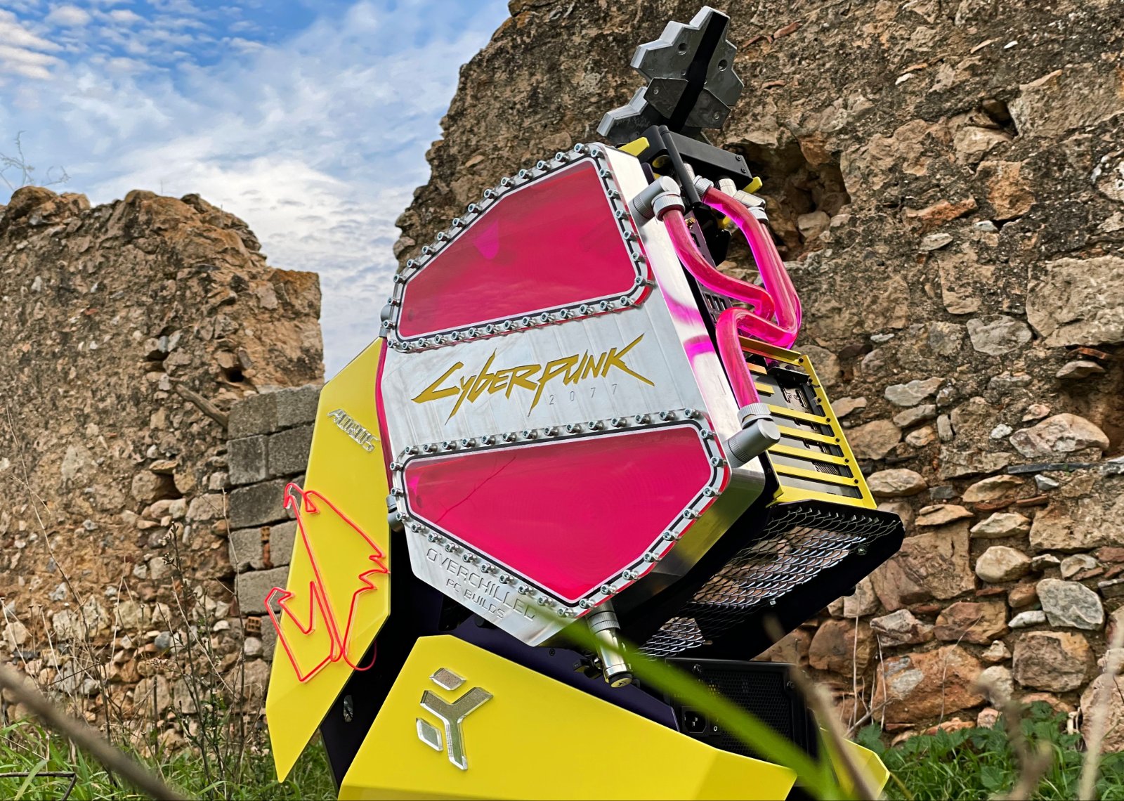

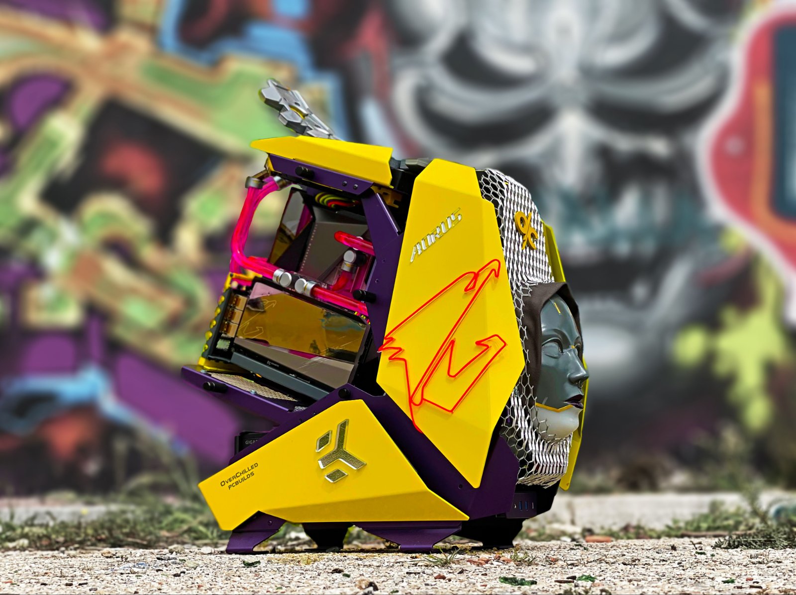

ksaderfoss Δημοσ. 20 Απριλίου 2021 Δημοσ. 20 Απριλίου 2021 (επεξεργασμένο) ProJect: ALT / CyberPunk2077 Themed, Απειρες εργατοωρες μεχρι να το τελειώσω καθώς των παρα πολλων λεπτομεριών και τεχνικών θεμάτων που έπρεπε να λυθούν (βαφές, Πρόσωπο, Custom Distro κ.α) Το αποτέλεσμα ομως προσωπικα με αντάμειψε Specs & Βιντεο παρουσίασης : https://global.aorus.com/blog-detail.php?i=920 Επεξ/σία 20 Απριλίου 2021 από ksaderfoss 8 2
Sheogorath Δημοσ. 20 Απριλίου 2021 Δημοσ. 20 Απριλίου 2021 Εντυπωσιακό. Κάθισα και το χάζευα κανα πεντάλεπτο. 3
