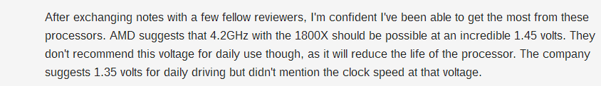

O οδηγος της gigabyte για OC με μπερδεψε , τελικά μπορούμε να πάμε σε cpu vore 1.45 με ασφάλεια? Εχω πιάσει τα 4 και με 1,4 vcore αλλά το αφησα πίσω 1,35 στα 3,9  γιατί ψιλοφοβομουν και με τα early bios και γιατί δεν είμαι τοσο σιγουρος αν αξίζει το bump σε voltage για 100Mhz . Αλλά αν 1,45vcore είναι safe τελικα για 24/7 να παίξω λίγο ακόμα να δω μεχρι που με παίρνει :)
Για daily μέχρι 1,35vcore
http://www.techspot.com/review/1345-amd-ryzen-7-1800x-1700x/page5.html
https://www.joomag.com/en/newsstand/gigabyte-am4-overclocking-guide/0517370001491902144?ref=ib
Συμφωνα με αυτό βλέπε 3a:
We suggest you to keep vcore from 1.4 to 1.5V when overclocking to around 4Ghz!!! Και μάλιστα αναφέρουν επίσης Vcore SOC up to 1.35 volts!!! cpu VDD18 up to 2.1 και cpu VDDP up to +0.2 Volts!!!
Πρώτη φορά βλέπω κατασκευαστή να προτείνει τόσο αυξημένα όρια!!
Σε ένα βίντεο στο yt χθες που έβλεπα, έλεγε ο τύπος, η AMD προτείνει 1,35V και οι κατασκευαστές μητρικών 1,4V. Τώρα που βρήκαν αυτοί το 1,5 ...
Εφόσον η amd υποστηρίζει max safe daily vcore τα 1,35vcore τόσο είναι και το safe και γενικά για τα 14nm cpus πάνω από 1,35vcore daily είναι suicide κίνηση!Degradation νωρίς θα επέλθει!
η amd μπορεί να είναι απλά συντηρητική ή να λεει οτι δεν αξίζει τον κόπο. Υπάρχουν και αυτοί που λένε μη κάνετε overvolt αλλά κάντε undervolt!! και δείτε μέχρι που είστε σταθεροί! Ένας τυπος στο reddit πχ ισχυρίζεται οτι είναι σταθερός στα 3,5 με 1,1V
