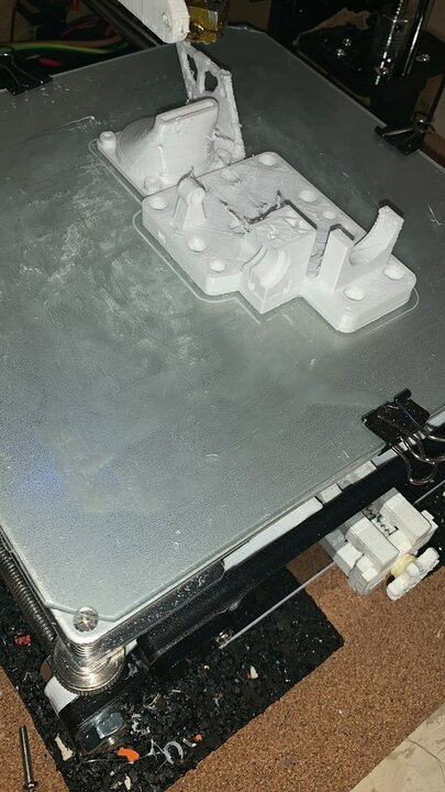

Μολις μου εστειλε φωτογραφια η γυναικα μου αυτο που εκτυπωνω,γιατι εχει βγαλει κατι σαν τριχουλες στο πισω κομματι?!
Βασικα ακυρο για την φωτογραφια,ξεχασα οτι δεν εχω πανω το fan για να κρυωνει το υλικο λογο οτι εκοψα καταλαθος το καλωδιο.
Μαλλον για αυτο βγηκε ετσι στο πλαγιο.

Δωστε μου λιγο τα φωτα σας γιατι ειναι η δευτερη φορα που την παταω και δεν ξερω τι φταιει,εβαλα για εκτυπωση μια βαση για bowden,στο σημειο που ασφαλιζει το hotend μου βγηκε ποιο παχυ και επρεπε να το φαω,τωρα εκτυπωσα ενα αλλο mount που ειναι stock like,μειωσα τα τοιχοματα απο το 1,5 στο 1,3.............παλι τα ιδια.
Τι μπορει να μου διαφευγει και μου βγαινει ετσι,ενω εχει τελειες στρωσεις μου το χαλαει εκει και στης τρυπες για της βιδες που της κανει πιο κλειστες και εκει.

1 ώρα πριν, Drake27 είπε
Εφόσον παίζεις με 0,4 μύτη το wall thickness καλό είναι να το βάζεις πολλαπλάσιο του 0,4 (0,4-0,8-1,2 κτλ)
οι τρύπες είναι απλά πιο μικρές ή βγαίνουν λίγο οβάλ? Έχεις σωστά τεντωμενους τους ιμάντες σου?

Το πάχος τοιχώματος που αλλάζεις είναι από την εξωτερική διάσταση προς τα μέσα, άρα στην ουσία το κάνεις απλά πιο λεπτό και δεν αλλάζει η μετρήσιμη διάσταση. Ή θα κάνεις scale 1-2% το μοντέλο σου στο slicer ή θα αλλάξεις το σχέδιο από την αρχή (αν έχεις τη δυνατότητα).

Οι ιμαντες ειναι πολυ καλα τεντωμενοι και στο κρεββατι και στο στο hotend.Βγαινουν ελαφρως λιγο ποιο οβαλ.
Οταν μου ηρθε ο εκτυπωτης,εβαλα να τυπωσει με wall thikness στα 1.2 με αποτελεσμα να εχει ψιλο seethrougth κυβο.
ενω απο 1.4 - 1.6 ηταν αψογο.
Δηλαδη να το μεγαλωσω κατα 1-2%?

Αφού σου βγαίνουν οβάλ πρέπει να αλλάξεις τα steps/mm κατά πάσα πιθανότητα στον άξονα που έχει διαφορετική διάμετρο από την κανονική (αν για παράδειγμα θα έπρεπε να είναι 40mm και σε ένα άξονα έχεις 38 θα πρέπει να διορθώσεις κατά 5% τα steps/mm σε εκείνο τον άξονα). Σε κάποιο test cube (από thingiverse πχ) τι αποτελέσματα έχεις;;

Δεν δοκίμασα ακόμα σε test cube γιατί είμαι στην φάση του στησίματος ακόμα με το bowden

Εκτύπωσε ένα τεστ για να δεις και τι άλλο θα χρειαστεί να διορθώσεις, κατά τη γνώμη μου. Έχεις δεύτερο εκτυπωτή να σε βοηθάει ή το παλεύεις με έναν;
βαλε μια ταινια στο κρεβατι και μετρα 10 εκατοστα
βαλε τη μυτη στη μια γραμμη χωρις να ακουμπαει και απο την οθονη μετακινησε πρωτα τον Χ 10 εκατοστα...πρεπει να παει ακριβως στη γραμμη που εχεις ηδη των 10 εκατ.
το ιδιο και στον Υ
αν μετακινουνται ακριβως οσο το μετακινας κοιτας αλλα πραγματα
αν δεν καλιμπραρεις τον εκτυπωτη μην εκτυπωνεις τιποτα...ξεκινα  με τα βασικα   εννοειται το ιδιο με ενα χαρακα να τσεκαρεις και τον Ζ
