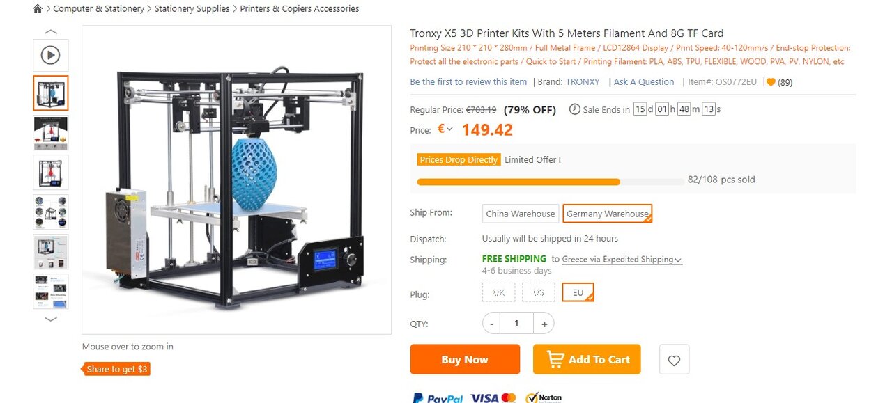

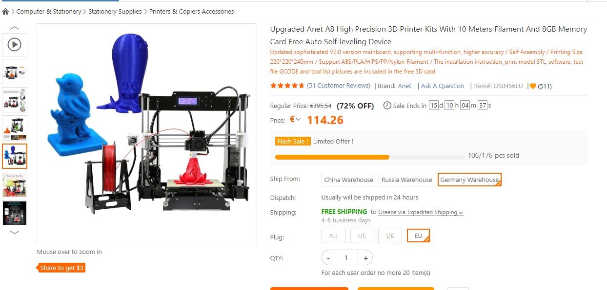

17 λεπτά πριν, karaLRS είπε
Anet a8 ή tronxy x5 ή κάτι άλλο σε αυτά τα λεφτά;
Tronxy x5 αν θες κάτι out of the box, anet a8 αν έχεις όρεξη να "χασεις" περίπου 100 (μπορεί και παραπάνω) ώρες να βελτιώνεις-μαθαινεις.
3 λεπτά πριν, alienrba είπε
ευχαριστώ για την απάντηση. κοίταγα για κάτι εντελώς Out of the box (πχ geetech e180 στα 180 ευρώ) αλλά κάτω από 200 ευρώ έχουν μικρό build volume.
Οπότε tronxy x5 δεν θα με πεθάνει στην συναρμολογηση;
