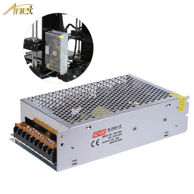

Και μια δέυτερη ερώτηση ο extruder που έχω είναι 12V παίζει να πρέπει να πάρω 24V?
Αν το τροφοδοτικό του εκτυπωτή είναι στα 12V, όλα όσα τροφοδοτούνται από αυτό (motherboard, extruder, bed, fans) θα είναι κι αυτά στα 12V.

το θέμα είναι ότι τα volt δεν τα ξέρω. Το τροφοδοτικό δεν γράφει κάτι πάνω γιατί τον πήρα μεταχειρισμένο.
Όταν λοιπόν πήρα ένα block & nozzle γιατί ήταν βρώμικα του προηγουμενου αν και βγάζανε κανονικά (και δυστηχως τα πέταξα) με ρωτήσανε αν θέλω 12V ή 24V και αφελέστατα και από άγνεια με τα ρεύματα είπα 12 για να μην κάψω τπτ. Παίζει το ενδεχόμενο το τροφοδοτικό να ειναι 24V και με 12αρη τα υπόλοιπα να συμβαίνει αυτό που συμβαίνει?
Επίσης επειδή έχω σκοπό να αλλάξω τα πάντα όσον αφορά τον extruder για να είμαι σίγουρος αν πάρω 24V και το τροφοδοτικό μου είναι 12V θα χαλασω κάτι?

Αν έχεις πάρει μεταχειρισμένο Anet A8, τότε κατά 99,9% είναι στα 12V. Σίγουρα κάπου πάνω στο τροφοδοτικό έχει ταμπελάκι με το μοντέλο και τα χαρακτηριστικά του:
Αν βάλεις 12V στο hot end των 24V νομίζω πως απλώς δε θα ζεσταίνει όσο πρέπει.

παρε ενα πολυμετρο της πλακας ψηφιακο γιατι ειναι ενα εργαλειο βασικο και πας στο + - του τροφοδοτικου και στα 600v στο πολυμετρο να δεις τι ρευμα παιρνεις στη εξοδο...
