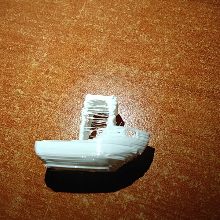

καλησπέρα χρόνια πολλά έχω στα χέρια μου τον εκτυπωτή creality ender 3 και πρώτη φορά που έκανα εκτύπωση μου βγήκε το σχέδιο πολύ κακό μετά από πολλές δόκιμες το βελτίωσα ελάχιστα άλα πάλι δεν γεμίζετε μέσα με φιλαμεντ και πολύ κάκια ποιότητα πια  settings του simplify3d  θα μπορούσα να χρησιμοποιήσω για να δω βελτιώσει
39 λεπτά πριν, ghostgg είπε
δείξε μας το σχέδιο που έβαλες και τι ακριβώς βγήκε.
2 λεπτά πριν, ghostgg είπε
αυτο βγηκε το καλητερω σχετικα
Όντως είναι λίγο χάλια. Δοκιμασε ένα πιο απλό σχέδιο κάτι επίπεδο χωρίς υπερκατασκευες.
Σε τι ταχύτητα εκτυπώνεις;
θα σε γελάσω πρώτη φορά εκτυπώνω το μονό που ξέρω 212 βαθμός και πλάκα 55 σε πλα υλικό
Επεξ/σία από ghostgg
23 λεπτά πριν, ghostgg είπε
Πως ξεκινάς την εκτύπωση; εχεις gcode? Stl? Slicer?
212 ειναι πολυ το κρεβατι 55 ειναι αρκετα
καταρχας πρεπει να τον καλιμπραρεις...τι περιμενες οτι θα βαλεις το νημα και τελος....
κανε google τον εκτυπωτη και calibration ....εχεις δουλεια ακομα...και δοκιμαστικα τυπωνεις εναν κυβο 10 χ 10 για να δεις αν οι διαστασεις που τυπωνει ειναι οκ
το καραβακι που πηγες να τπωσεις ςιναι δυσκολη εκτυπωση....
