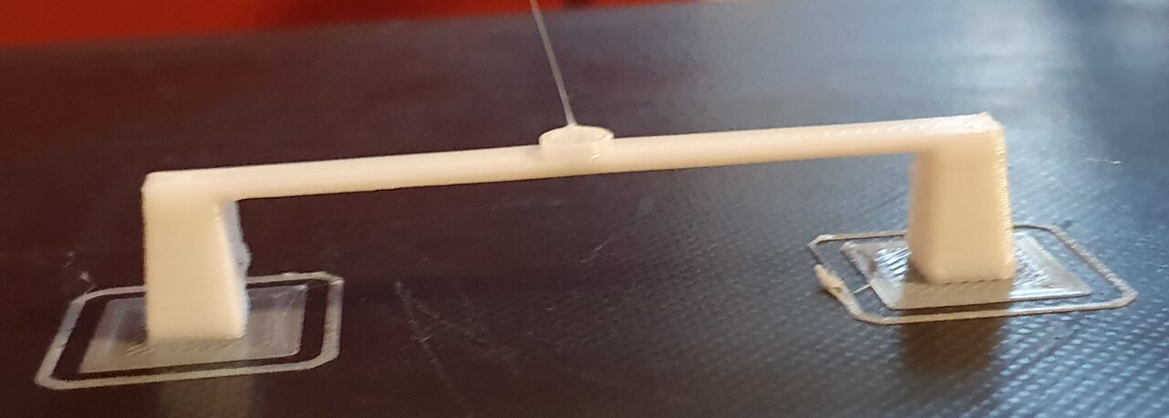

Έκανα και το τεστ bridge torture
Με πολύ καλά αποτελέσματα χωρίς να πειράξω τίποτα. Αύριο θα αρχίσω το πρώτο μεγάλο print και δεν ξέρω αν θα πρέπει να βάλω σήμερα το νέο firm μην γίνει τίποτα περίεργο

Εγώ είδα και διάφορα με τον slicer..με τον simplify3d έχω σχεδόν μηδενικά stringing σε σχέση με cura .
δοκιμασε πριν αλλαξεις το firmware και αν εισαι ευχαριστημενος δεν χρειαζεται να αναβαθμισεις τιποτα .

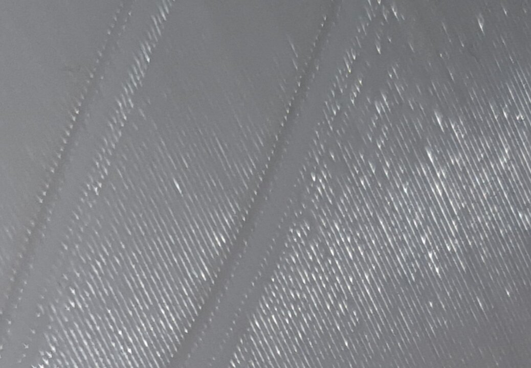

Αναγκαστικά να αλλάξω filament γιατί μου τελείωσε το άσπρο.
Το άσπρο εκτυπώθηκε χωρίς προβλήματα.
Το κίτρινο με ακριβώς τις ίδιες ρυθμίσεις είναι γεμάτο από αυτά τα μικρά στίγματα..πρέπει να ανεβάσω θερμοκρασία; Που οφείλεται;

45 λεπτά πριν, The_Sheep είπε
Είτε το filament έχει πολύ υγρασία είτε έχεις πολύ ανεβασμένη θερμοκρασία, μπορεί να και συνδιασμος τον παραπάνω
12 λεπτά πριν, coffeex είπε
Μάλλον υγρασία... κατά την εκτύπωση μήπως άκουγες κάτι ήχους σαν μικρά "σκασιματάκια" συνεχόμενα ή κατα διαστήματα;
Δεν παρατήρησα κάτι τέτοιο. Και κυριολεκτικά το πήρα χτες το filament και το χρησιμοποίησα..

2 ώρες πριν, The_Sheep είπε
Στους 190 εκτύπωνω το Pla , γιατί ακριβώς έχει ζέστη στο δωμάτιο
Pla βάζω πάντα στους 200.

3 ώρες πριν, The_Sheep είπε
Μου έχει πετύχει pla να εκτυπώνει στους 180 έχει τύχει και στα 210
επίσης ανάλογα την θερμοκρασία αλλάζει και το φινίρισμα
Στις 2/2/2020 στις 6:45 ΜΜ, coffeex είπε
Μήπως έχεις το z seam στο random;
Ναι, το είχα στο random 🙃.
Μάλλον αυτό είναι ,thanks
04-02-2020
Τελικα αυτο ηταν , ειχα στο random το z steam
