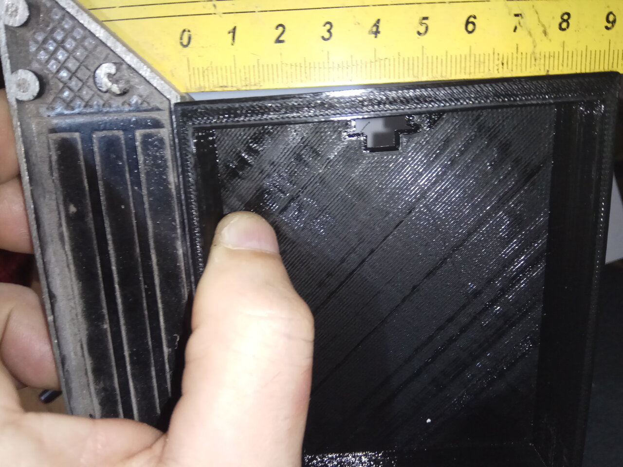

Ξεκινάς βλέποντας αν είναι τετταγωνισμενο το πλαίσιο, και μετά να δεις αν είναι σωστά τεντωμένοι οι ιμάντες σου
11 ώρες πριν, Inuyasha είπε
Καλημέρα. Πώς το ελέγχεις το πλαίσιο αν είναι εντάξει; εννοείς τον ιμάντα του τραπεζιού ή όλους;
  • Moderators
4 λεπτά πριν, fousekos είπε
ολους τους ιμαντες
οσο για το πλαισιο αναλογα τον εκτυπωτη που εχεις , σιγουρεψου για αρχη οτι δεν εχει χαλαρωσει τιποτα
2 ώρες πριν, Inuyasha είπε
ολους τους ιμαντες
Παίζει να είναι από το firmware ή από τις ρυθμίσεις κάποιο πρόβλημα;

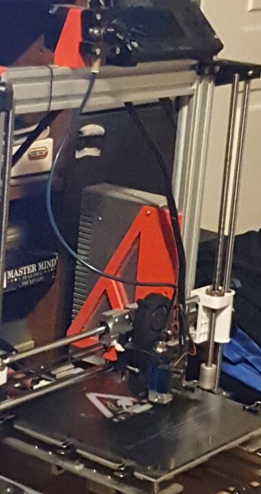

Καλησπέρα σας,
To Σαββατο αναγκάστηκα και πήρα καινουριο Hot End Kit (https://www.cableworks.gr/3d-printers/build-it-yourself/extruders/bowden-extruder-1.75mm-0.4mm/), αφού το προηγούμενο που είχα τα έφτησε. Μου κόλλησε υλικό την ώρα που πήγα να αλλαξω χρώμα και στην προσπάθεια να το αφαιρέσω κατεστρεψα την επένδυση που έχει μέσα ο μεταλλικός λαιμός που στνδέει την ψυκτρα με το heat block.
Anyway αποφάσησα να πάρω έτοιμο σετάκι. Μαζί πήρα και νέο tube για να περνάει από τον extruder το filament και να καταλήγει στο hot end.
Ζεσταίνω το μηχάνημα σφήγγω τα κομματια, βαζω και το tube περνάω και το υλικό και πάω να κάνω εκτυπωση κάπου στο 3ο με 4ο layer σταματαει να μου βγαζει υλικό και εκτυπώνει στον αερα.
Τα αποσυναρμολογώ όλα, τα  ξανα δένω και βάζω να φτιαξω ένα test cube που είναι γρηγορο για να δω τι θα κάνει και μου το βγαζει οκ.
Βάζω στα καπακια άλλη εκτυπωση και πριν ολοκληρωθεί το 1ο layer σταματάει να μου βγάζει πάλι υλικό.
Έχουμε καμία ιδέα τι μπορεί να συμβαίνει?
Σίγουρα θα μειώσω το μήκος του PTFE μήπως η καμπύλη που παιρνει το υλικό ενοχλει την ομαλή ροή του. Αλλά από εκεί και πέρα τι άλλο μπορεί να φταιεί?
1 ώρα πριν, D1mm1s είπε
Καλησπέρα σας,
Αμα εκτυπωνει τον test cube και στα καπακια σταματαει σε αλλη εκτυπωση μου φαινεται πιο πολυ θεμα software/firmware/slicing. (Εφοσον δν εχει βουλωσει τπτ.)
Θεωρητικα οταν αλλαξεις hot end δεν πρεπει να το δηλωσεις στο firmware? Εκτος αν ειναι ακριβως το ιδιο. (επιπλεον 8α χρειαστει calibration, ασχετως των παραπανω)
Δεν βγαινει ο throat που συνδεει το heating block με την ψύκτρα? Για να μην παιρνεις ολοκληρο καθε φορα.
2 λεπτά πριν, nikniknikniknik είπε
λογικά βουλώνει γιατι καπου παγώνει στιγμιαία. το βλέπω στο τελειωμα του υλικού όταν το αφαιρώ που έχει αυξηθεί η διάμετρός του.
κανω calibration για σωστή εκροή υλικού.
αυτό με τη δήλωση του hot end δεν το ξέρω καθόλου.
κανονικά ο λαιμός βγαινει αλλα δεν τα καταφερα για αυτό πήγα να αγοράσω άλλο.
Οκ αρα ολα εχουν γινει. Μετα θα κοιτουσα το retraction distance και για heat creep... Μηπως κατι δν ειναι σωστα. Ανεμιστηρακι, κενο ψυκτρας-throat-heat block.
20 ώρες πριν, nikniknikniknik είπε
Heat Creep?
Μάλλον κατι παιζει με ψυκτρα-throat-heat block που λες? θα ξανα λύσω και θα δέσω εκ νέου.
