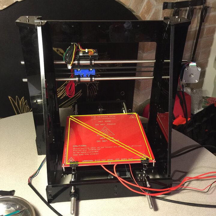

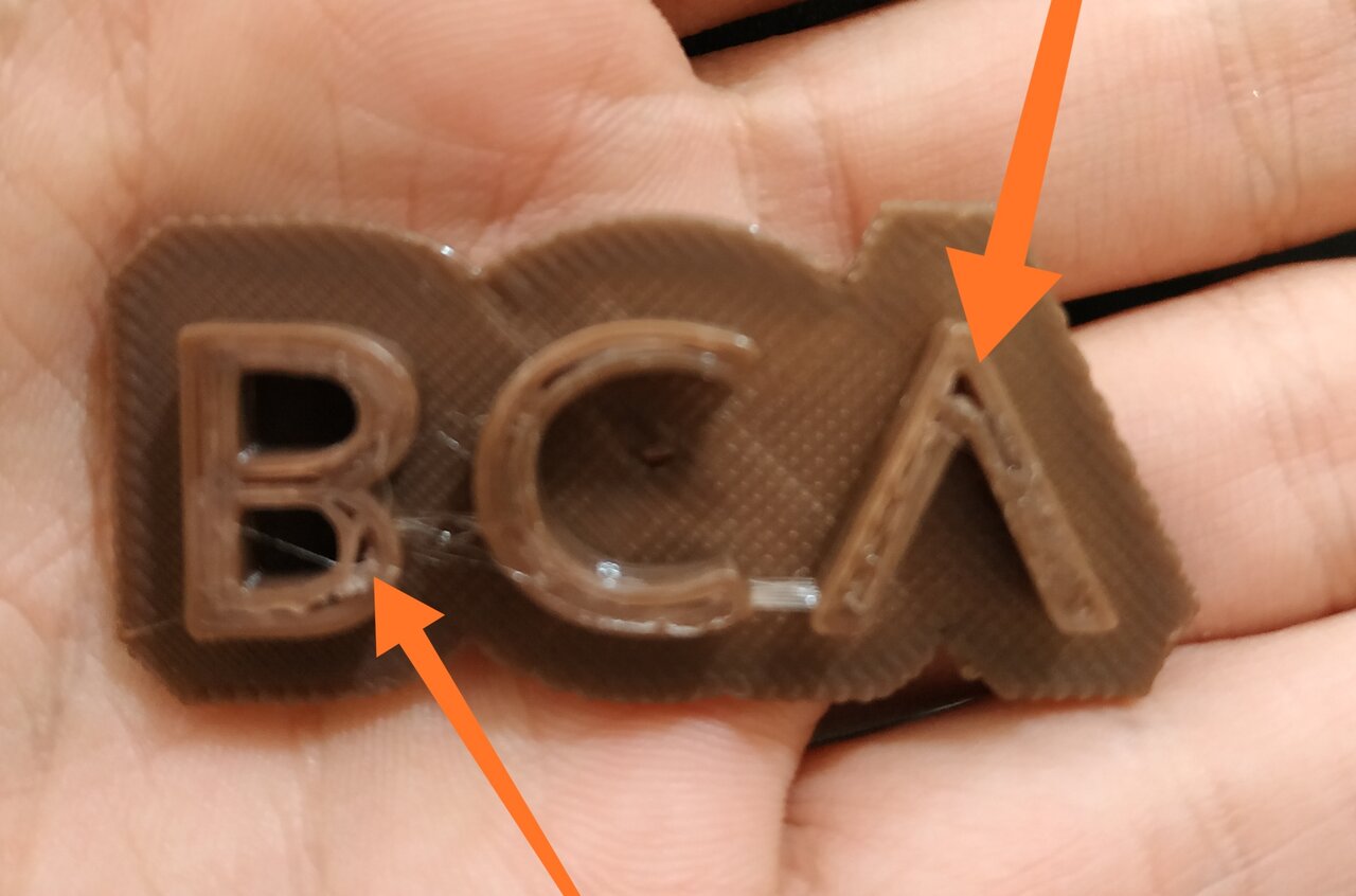

καλησπερα σε όλους. Δυστυχώς επανέρχομαι με ένα πιο παλιό μου ποστ γιατί το θέμα γώνιασμα διορθώθηκε κατά το ήμισυ οπότε δεν ξέρω τι άλλο να κάνω. Όπως θα δείτε στις επόμενες φώτο , όταν βάζω την γωνιά στις θέσεις με το μαύρο , είναι σωστά γωνιασμένο το αντικείμενο, όταν όμως την βάζω στις θέσεις με το κίτρινο, είναι όπως στην πρώτη φωτογραφία.

Προς τους χρήστες Simplify3d:
Εχετε σωστό εκτιμώμενο χρόνο εκτύπωσης? Μου λέει 5,5 ώρες και πιανω 7,5, καπου 30% extra χρόνο μετράω παντα δλδ. Είμαι περιεργος όμως...
@fousekos
Ti firmware εχεις? Είσαι σιγουρος οτι ολα ειναι σωστα? Offsets, steps per mm? Εκτυπωσε ενα τεστ cube και περιμετρικα του heatbed να δεις που χανεις.
1 ώρα πριν, nikniknikniknik είπε
Π
@fousekos
Καλησπέρα. Το που χάνει το ξέρω, για αυτό έβαλα έτσι τις φώτο. Το πως θα το διορθώσω δεν ξέρω. Είχα βάλει το 2.0 https://marlinfw.org/meta/download/  και επειδη νόμιζα ότι έφταιγε έβαλα αυτό που πρότειναν στο φόρουμ της geeetech http://www.geeetech.com/forum/viewtopic.php?f=10&t=17046 . Και με τα δυο είναι όπως στις φώτο που έβαλα. Δεν ξέρω να πειραζω κώδικα οπότε τα άφησα όπως τα έδινε το firmware.
