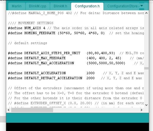

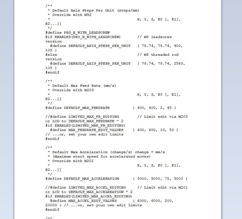

Καλησπέρα. Το που χάνει το ξέρω, για αυτό έβαλα έτσι τις φώτο. Το πως θα το διορθώσω δεν ξέρω. Είχα βάλει το 2.0 https://marlinfw.org/meta/download/  και επειδη νόμιζα ότι έφταιγε έβαλα αυτό που πρότειναν στο φόρουμ της geeetech http://www.geeetech.com/forum/viewtopic.php?f=10&t=17046 . Και με τα δυο είναι όπως στις φώτο που έβαλα. Δεν ξέρω να πειραζω κώδικα οπότε τα άφησα όπως τα έδινε το firmware.
δεν αλλαζεις κωδικα ακριβως, τις τιμες των stepps per mm μονο

Καλησπερα. Αυτές είναι οι τιμές αν μπορείς να καταλάβεις ,πες μου τι πρέπει να αλλάξω. Ευχαριστώ.
το πρώτο είναι από άλλο firmware για τον i3 pro B και το 2ο είναι από το καινούργιο ,από το επίσημο σαιτ της marlin το 2.0 .
