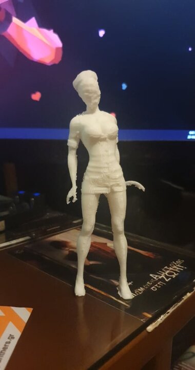

Houston we have a problem και δεν καταλαβαίνω τι μπορεί να φταίει.
Κατ' επιλογή του printer παθαίνω αυτό που σαν όρος λέγεται Layer Shifting:
90528155_524366788473019_5632324828124938240_n.jpg.759d96cb121ff52642f5935ba39d287a.jpg
έβαλα να εκτυπώσω μια φιγούρα από αυτό https://www.thingiverse.com/thing:3165889?fbclid=IwAR2uKDJzaf2FEAotKx18QxvNOCxqQbYQtQXninxnPbCDxuQu41iGXGZIiI0
και εδώ ουσιαστικά είναι το πόδι της φιγούρας.
Το θέμα είναι ότι σε άλλο αρχείο το είχα ξανά πάθει στο παρελθόν και διαβάζοντας στο internet κατέληξα να αλλάζω τον ιμάντα που μετακινεί το BED δλδ το άξονα Υ. Σαν ιμάντα έβαλα αυτόν με την εσωτερική μεταλλική ενίσχυση
Από τότε έχω κάνει 4 εκτυπώσεις χωρίς θέματα και χτες διαπιστώνω ότι μου κάνει το ίδιο πράγμα. Και τις 2 φορές εν το μεταξή μου το έκανε ακριβώς στο ίδιο σημείο σαν ύψος με την δεύτερη φορά ο Υ να αλλάζει πιο πολύ.
Έχει κανείς καμία ιδέα τι μπορεί να το προκαλεί?
Printer: ΑΜ8
Printer Firmware: Marlin 1.1.8
Slicer: Cura version 3.6.0

1 λεπτό πριν, D1mm1s είπε
Ναι τα έχω σφήξει όλα. μέχρι και WD40 έβαλα στα rods για να τσουλάει ομαλά.
Κακός...
Μόνο στο συγκεκριμένο έχεις το πρόβλημα; Αν εκτυπώσεις κάτι άλλο είναι οκ;
14 λεπτά πριν, coffeex είπε
Κακός...
παλια σαν προβλημα μου το είχε βγαλει και σε άλλα σχεδια. τωρα από το λινκ που έστειλα έβαλα άλλη φιγουρα να δω αποτέλεσμα.
Μέχρι τώρα και ενώ έχω ξεπεράσει κατά πολύ το σημείο που μου χάλαγε το πάει όπως πρέπει μακάρι να βγάλει σωστά και τις άλλες 3-4 ώρες που θέλει.
Θα στείλω το τελικό αποτέλεσμα.

Οι ιμάντες με μεταλλική εσωτερική ενυσχυση είναι ότι χειρότερο
Προτιμισε οτιδήποτε άλλο με κορυφαίους τους Gates (τσίμπανε σε τιμή λιγάκι βέβαια) αλλά παίζουν και άλλοι παρόμοιοι με άψογα αποτελέσματα
https://a.aliexpress.com/_d6aDBLe
Η σε πιο φτηνή ποιότητα
https://a.aliexpress.com/_dWmUIrK
Το πρόβλημα σε αυτούς με μεταλλική ενυσχυση λόγο μικρής καμπύλης και αρκετών εναλαγων στη κίνηση ξεκολλάει τα εσωτερικά σύρματα από το καουτσούκ και τεντωνει
Επεξ/σία από Inuyasha

Όντως τώρα?? και τον πήρα για καλύτερα.
Και μέχρι τώρα με έναν μήνα χρήση θα έλεγα ότι βλέπω καλύτερη κίνηση από τον απλό... ίσως να είναι ιδέα μου
Τελικά το άλλο αρχείο που έβαλα για print δεν μου έκανε Shifting. Δεν το καταλαβαίνω....

Θέλει λίγο καθάρισμα βέβαια!!!!

αν καταλαβα καλα το προβλημα σου ειναι το layer shifting σε εναν αξονα?
η λύση είναι χαμηλότερη ταχύτητα εκτύπωσης και χαμηλότερα jerk και acceleration στο firmware. Εγω επειδη έχω σχετικα βαρύ τραπέζι και πηδαγε το Υ, τυπώνω με 1000 νομιζω μαξ επιταχυνσεις και 3500mm/mIn. απο κει και πάνω καμια φορα πηδαει.
16 λεπτά πριν, fuz10n είπε
Θα δοκιμάσω αυτό που είπες
