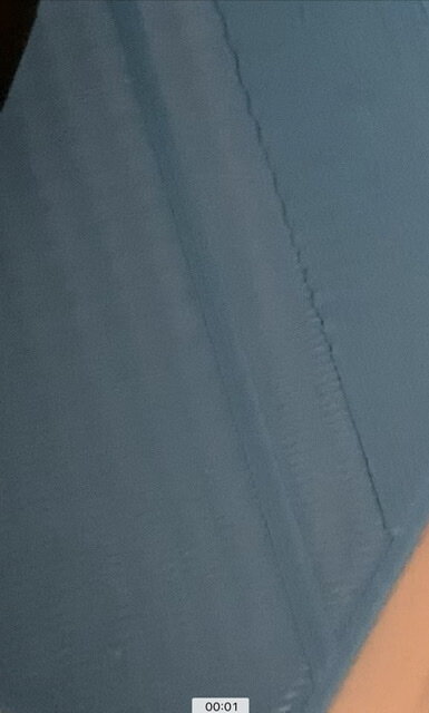

Πειτε μου την γνώμη σας για το συγκεκριμένο θέμα που παρουσιάζεται καμία φορά στον Anet a8 plus που έχω με direct drive (layer 0,2)
prusaslicer
ευχαριστώ
