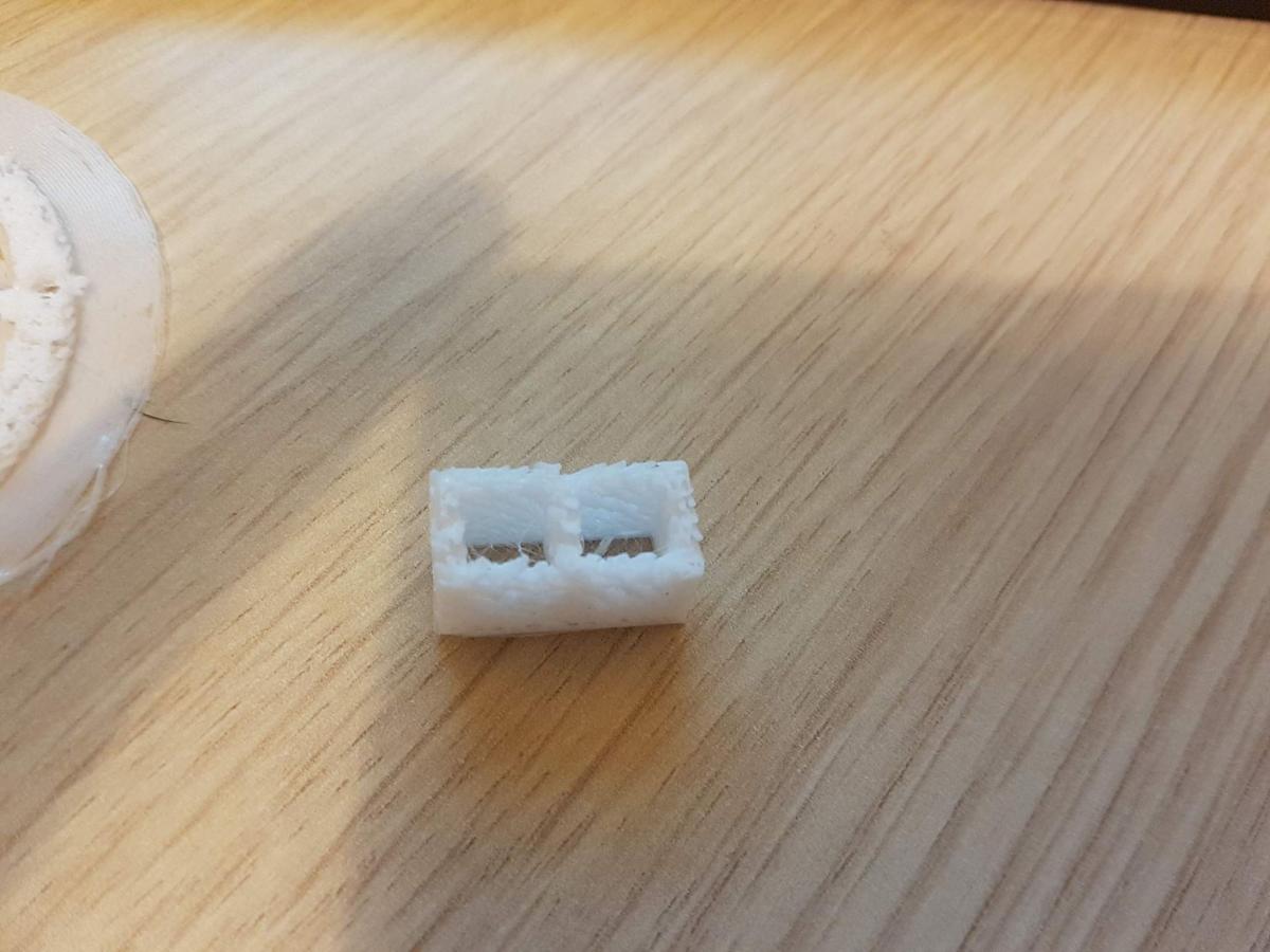

με PLA στους 60 το bed  200 ο  extruder..

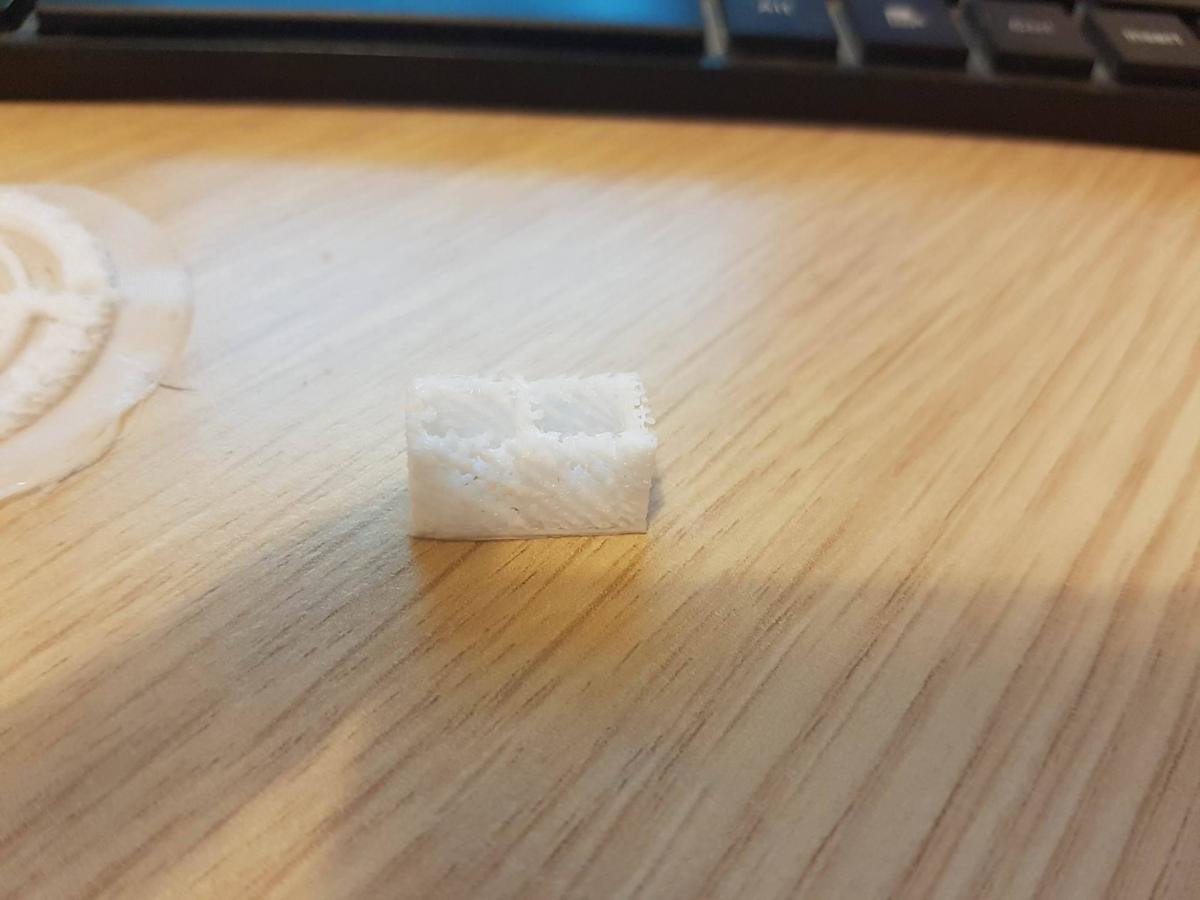

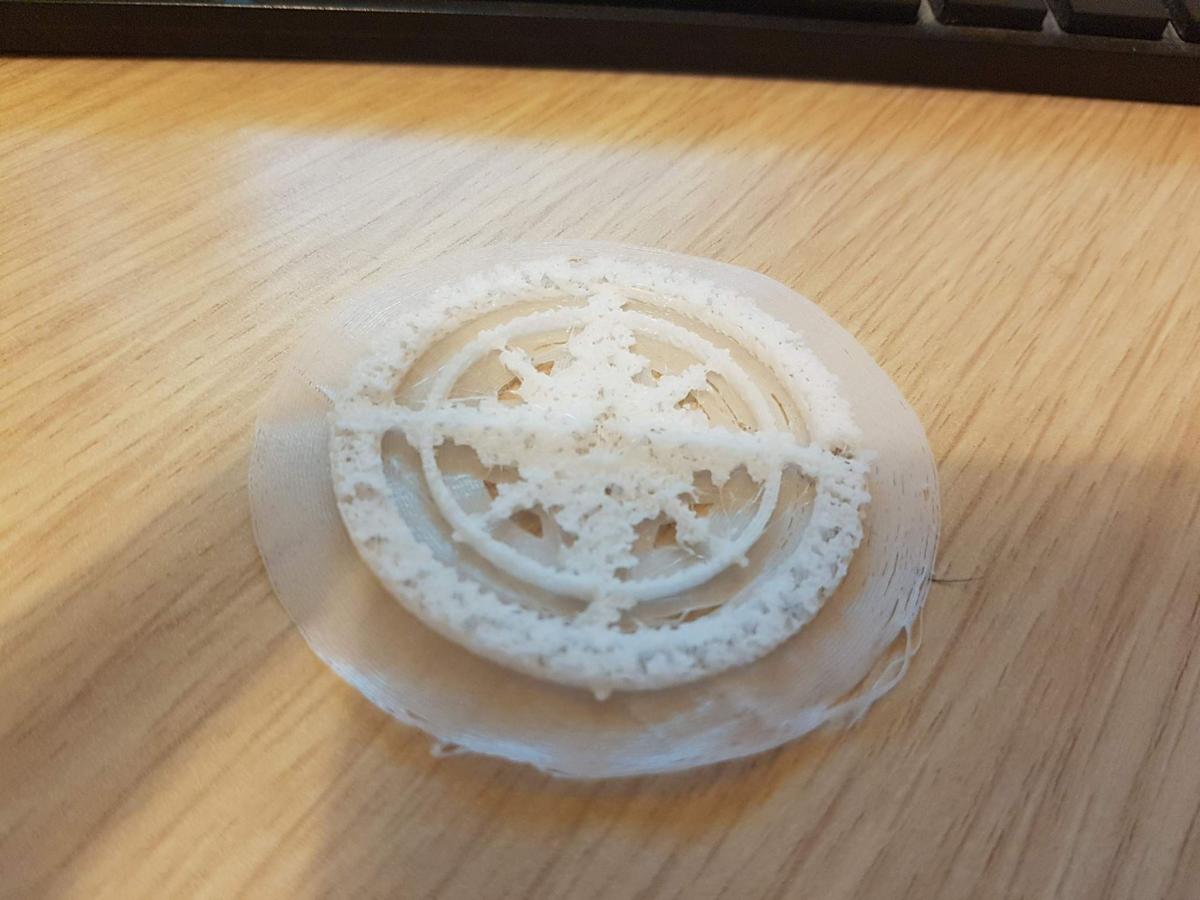

Το θεμα ειναι οτι εχουμε προβλημα με την ποιοτητα..!  καποιο σχολειο? καποια γνωμη ?  ευχαριστω!

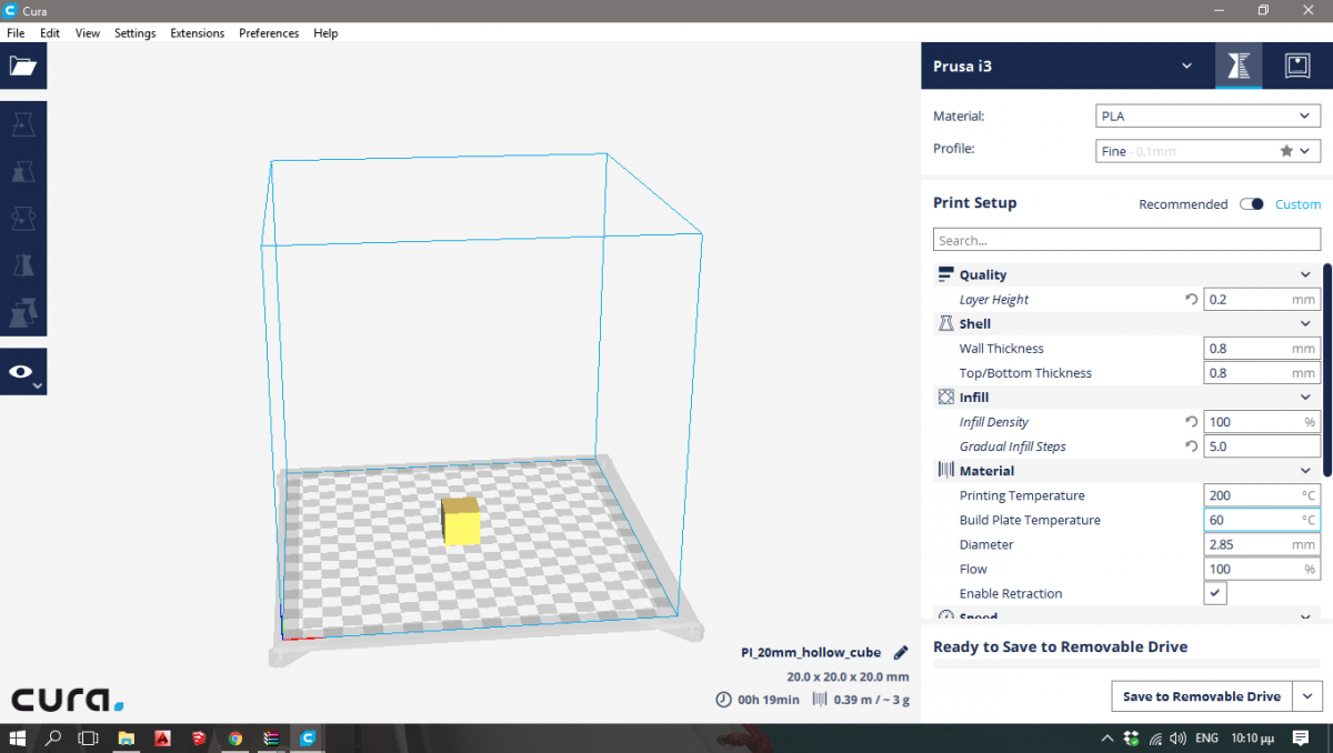

Οι ρυθμισεις στο cura ειναι λαθος μαλλον. Δεν ειμαι σε pc, αν τα θυμαμαι σωστα τσεκαρε το flow να ειναι 100% και δοκιμασε και με fill density 80-100. Layer height 0.2

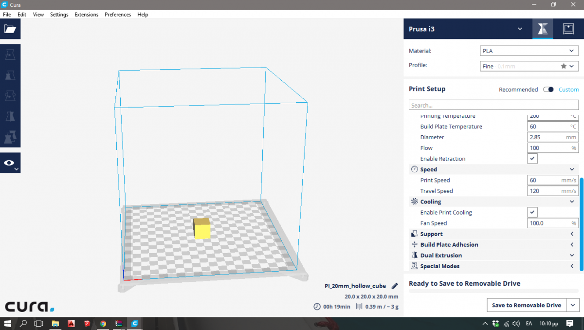

Στειλε ενα print screen απο τις ρυθμισεις σου

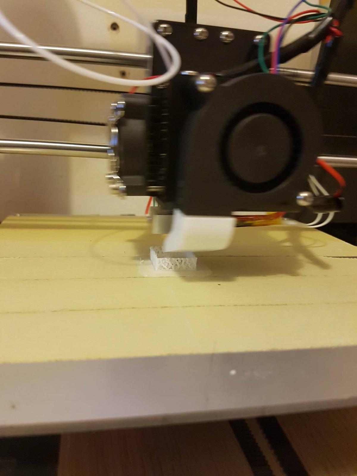

Τωρα ξανα τυπωνω και παρατηρω οτι δε μ δουλευει το μπροστινο φανακι..! υπαρχει καποια σιγκεκριμενη ρυθμηση?
τους αλλαξα θεση και εβαλα το φαν 1 στη θεση του 2.. αλλα και παλί τπτ..
ανεβαζω και τις ρυθμισεις.. να μ πειτε τι δεν κανω σωστα!

Δοκίμασε 210C. Εγώ ένα colorfabb νήμα που πήρα στους 200 μου έβγαζε σαν το δικό σου. Στους 210 άψογο. Ο μπροστινός ανεμιστήρας ξεκινάει από το δεύτερο layer και μετά.
Φαινεται να δουλευει ωραια στο 210... το φανακι το ενοχλουσε ο ασπρος ανταπτορας..

Άλλαξε τη διάμετρο του fillament όπως είπαν επάνω κάνει αρκετή διαφορά στην εκτύπωση
Τι φανακι μπροστά ξεκινάει να δουλεύει στο 2ο layer συνήθως
Ψάχνω fan duct που είτε να κατεβαίνει πιο χαμηλά είτε να στέλνει τον αέρα προς τα κάτω
Επεξ/σία από Inuyasha
Το φανακι μπροστα ρε αγορια μονο σε μενα τσιριζει ενοχλητικα ή σε ολους?πωπω απαλευτο ειναι...
το μαμα φαν ντακτ οντως και σε μενα τσιριζε πολυ και πολλες φορες εφευγε απο τη θεση και μου χαλαγε τις εκτυπωσεις!
