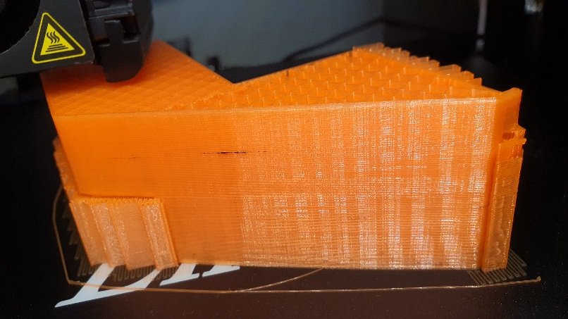

Θα ήθελα την γνώμη σας με ένα περίεργο πρόβλημα που προέκυψε στην εκτύπωση.  Πριν από το πορτοκαλί PLA εκτυπωνα με με μαύρο PLA . Όπως θα δείτε και στην φωτογραφία μου βγάζει τώρα  συχνά μαύρες γραμμές και λερώνει στην ουσία τις εκτυπώσεις μου. Μου κάνει εντύπωση γιατί έχω κάνει αρκετές εκτυπώσεις με το πορτοκαλί και συνεχίζει να μου λερώνει τις εκτυπώσεις. Τι συμβαίνει; έχει κάπου κολλήσει μαύρο PLA ;
 Σας ευχαριστώ!
mini clog κανε cold pull και καθάρισε με μια μπρούτζινη βούρτσα την κεφαλή

8 ώρες πριν, gpelekanos είπε
Αφου μου εφαγε χρόνο ναι δουλευει καλα. Προσωπική μου ομως γνώμη είναι οτι δεν αξίζει τα 750€.
 Σας ευχαριστώ!
δεν ξερω τι τυπωνεις αλλα supports  μαλλον δεν θελει.....θα ερθουν και καλες εκτυπωσεις μην τα βγαζουμε ολα αχρηστα απλα θελει λιγο υπομονη....το πηρες συναρμολογημενο η εσυ το εδεσες????
Στις 10/1/2021 στις 9:18 ΠΜ, kostasbm είπε
Αυτος που βλεπεις στην φωτογραφια ειναι ο ender. Τον Prusa εγω τον συναρμολόγησα και προς θεου δεν ειπα οτι ειναι άχρηστο το μηχάνημα, απλα δεν δικαιολογώ με τιποτα την τιμη του.
Γιατι δεν θελει supports αυτο που εκτυπωσα; ολο το αριστερο κομμάτι στον αερα ειναι.
10 ώρες πριν, gpelekanos είπε
δεν βλέπω όλο το αντικείμενο αλλά τα supports πολλες φορες δημιουργουν μικροπροβληματα παρα βοηθουν,εγω προσπαθω να μην τα χρησιμοποιω καθολου παρα ,μονο σε ακραιες περιπτωσεις.......
