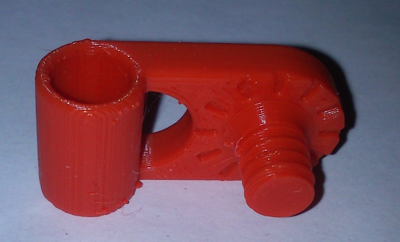

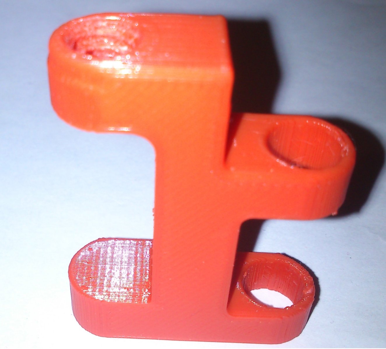

Τύπωσα αυτά τα δύο κομμάτια, το καθένα μόνο του (και χωρίς κανένα στήριγμα (supports)). Βγήκαν πολύ καλύτερα.
Επίσης όσα έχω εκτυπώσει μόνα τους έχουν βγει πολύ καλά, τα προβληματικά μου είναι αυτά που τύπωσα πολλά μαζί.
Άρα αν τυπώνω ένα - ένα έχω καλύτερη ποιότητα;
Οχι απαραίτητα. Συνήθως αν έχεις πολλά μαζί μπορεί να παρατηρήσεις stringing οταν η κεφαλή πηγαίνει απο το ένα αντικείμενο στο άλλο.
Το βασικότερο για εμένα είναι να τοποθετείς έτσι τα αντικείμενα ώστε να αποφεύγεις όσο δυνατόν μπορείς τα support.  Δεν τα πήγαινα ποτέ καλά με τα support τουλάχιστον εγώ. Επίσης βασικό είναι να έχεις καλή ψύξη όταν έχεις overhangs δηλαδή σημεία που βγαίνει πλαστικό χωρίς να υπάρχει κατι απο κάτω. Πχ οι τρύπες στις συγκεκριμένες  εκτυπώσεις.

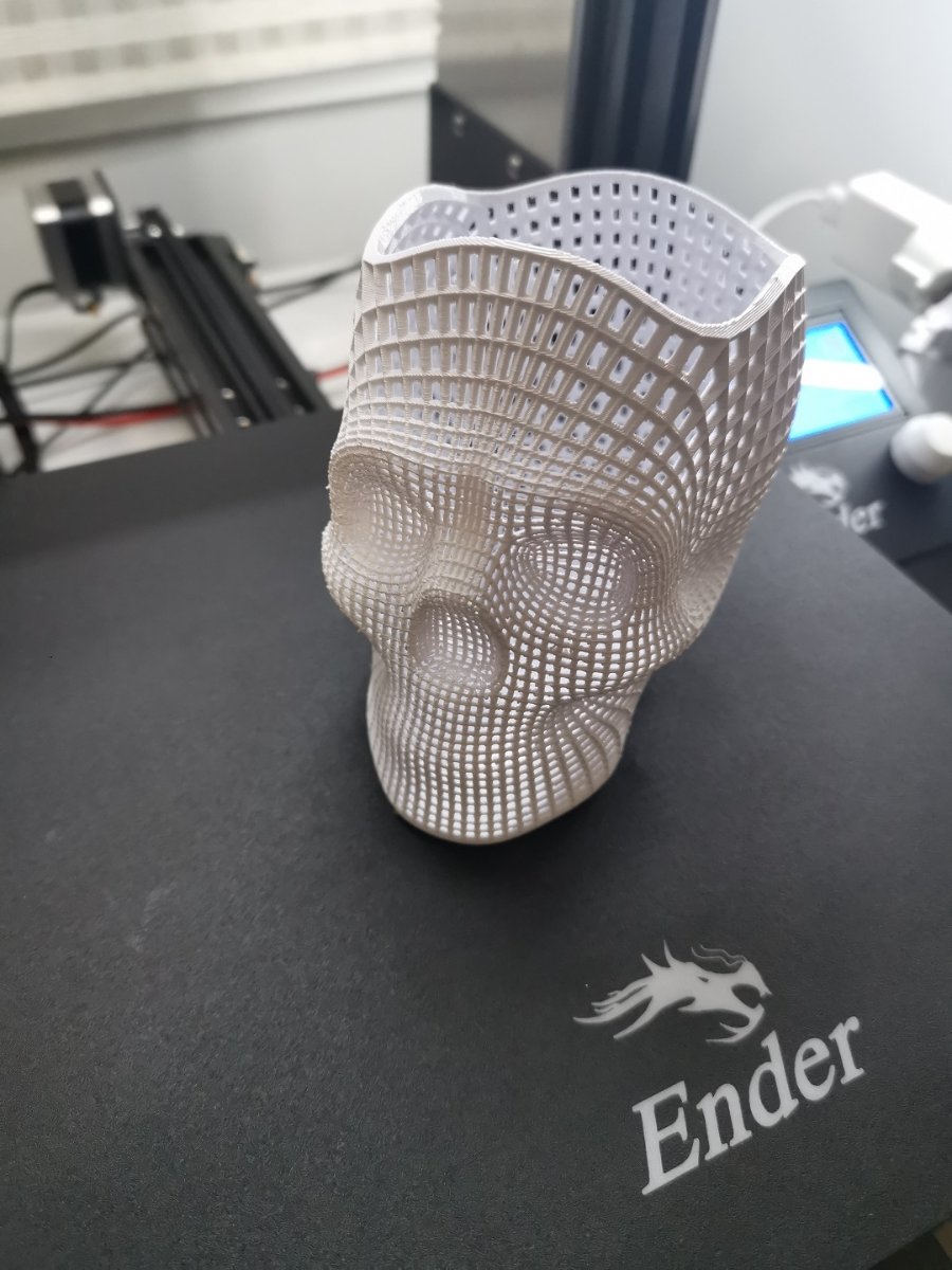

Μετά από αρκετές δοκιμές έπαιξε καλά με 6mm και 45mm/s σε ender 3 pro . Έβγαλε αξιοπρεπώς το κρανίο.
