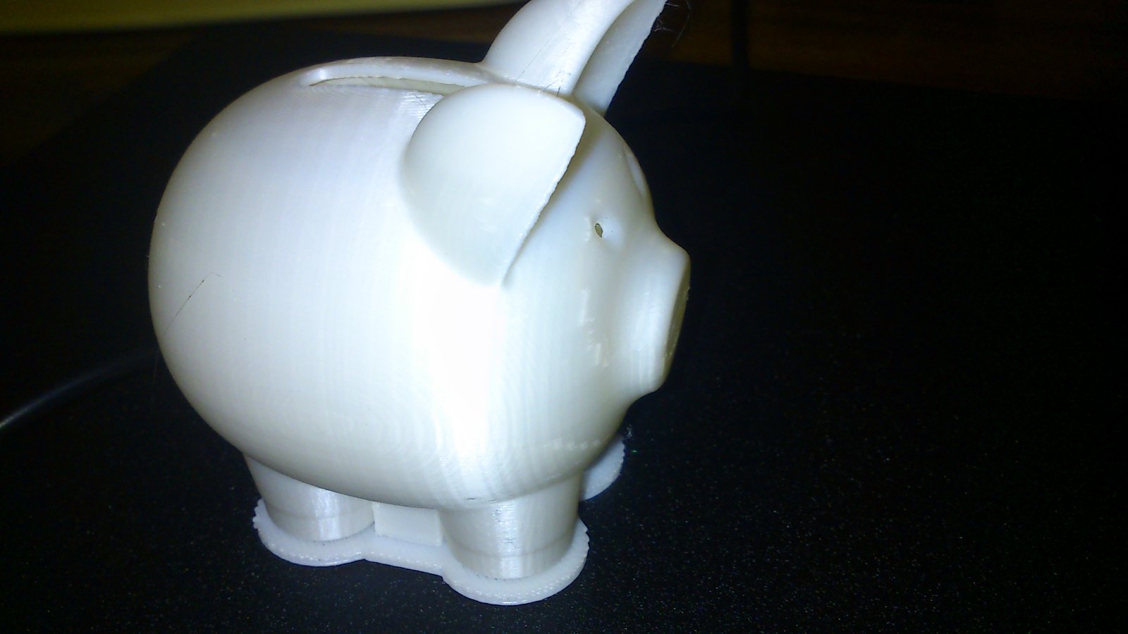

19 ώρες πριν, panosssss είπε
Πρώτη απόπειρα εκτύπωσης:
Με το νήμα που είχε στη συσκευασία του Ender.
Νομίζω βγήκε πολύ καλό, τι λέτε;
Καλό φαίνεται,  ποιά πλακέτα έχει, είναι 32bit;

3 ώρες πριν, User000100 είπε
Να σου πω την αλήθεια δεν ξέρω. Νομίζω πλέον μόνο με 32bit πωλείται, οπότε λογικά αυτή πρέπει να είναι.
Αν κρίνω και από το επίπεδο θορύβου, που είναι αρκετά χαμηλό, η 32bit πρέπει να είναι.
Υπάρχει τρόπος να το ελέγξω;  (χωρίς να ανοίξω τίποτα από τον εκτυπωτή)

 Μάλλον πρέπει να ανοίξεις το καπάκι για να δεις, αλλά αν ακούγονται μόνο οι ανεμιστήρες είναι πιθανόν 32bit.
