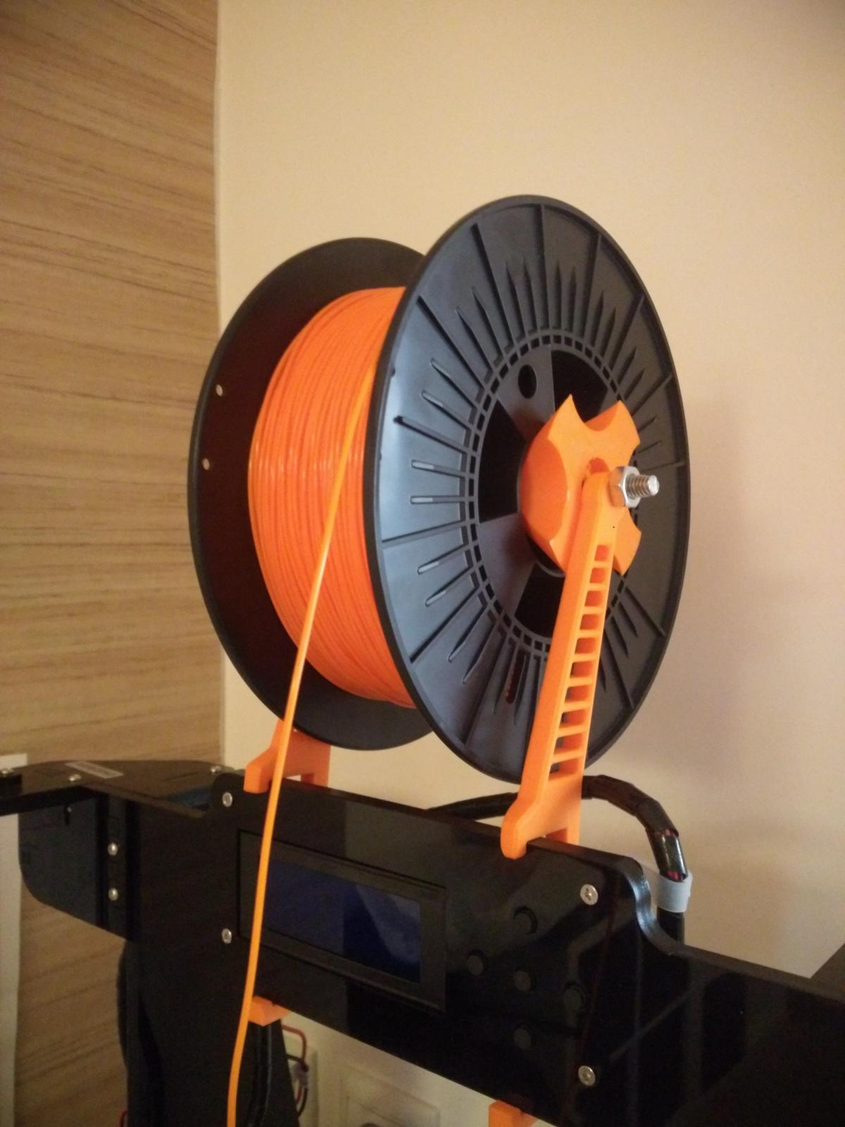

Και εγώ τώρα ψάχνω κάτι σαν αυτό παραπάνω αλλά να περνει ρουλεμάν
Εγώ το έχω έτσι όπως φαίνεται στη φωτο και δεν έχει πρόβλημα στις εκτυπώσεις.
Αν και για τα συγκεκριμένα αρμς υπάρχει και ένα οριζόντιο brace, δεν το έχω τυπώσει αφού ούτως ή άλλως είναι αρκετά σταθερό
Πιστευω πως οσο λιγοτερο ειναι το βαρος στους αξονες χ και ψ τοσο ποιο σταθερη ειναι η αποδοση του εκτυπωτη. Απο την αλλη και να εχεις κατω το νημα ειδικα οταν ειναι γεματη η κουλουρα δημιουργει μεγαλες τριβες(δεν φαινεται να δημιουργει προβλημα αλλα και μονο που το ξερω με ενοχλει :P. Του δικου μου του εκανα σπιτακι και εχω βαλει το νημα πανω στην σκεπη, πολυ καλη λυση, επομενο βημα να προστατεψω το νημα απο την υγρασια.

κατι τετοιο οραματιζομουν ...μια κατασκευη ωστε το spool να ναι ψηλα αλλα οχι πανω στο frame του εκτυπωτη..γιατι οσο ναναι οταν ειναι χαμηλα...δημιουργει επιπλεον "απαιτησεις" απο τον extruder ωστε να τραβηχτει απο αυτον...
