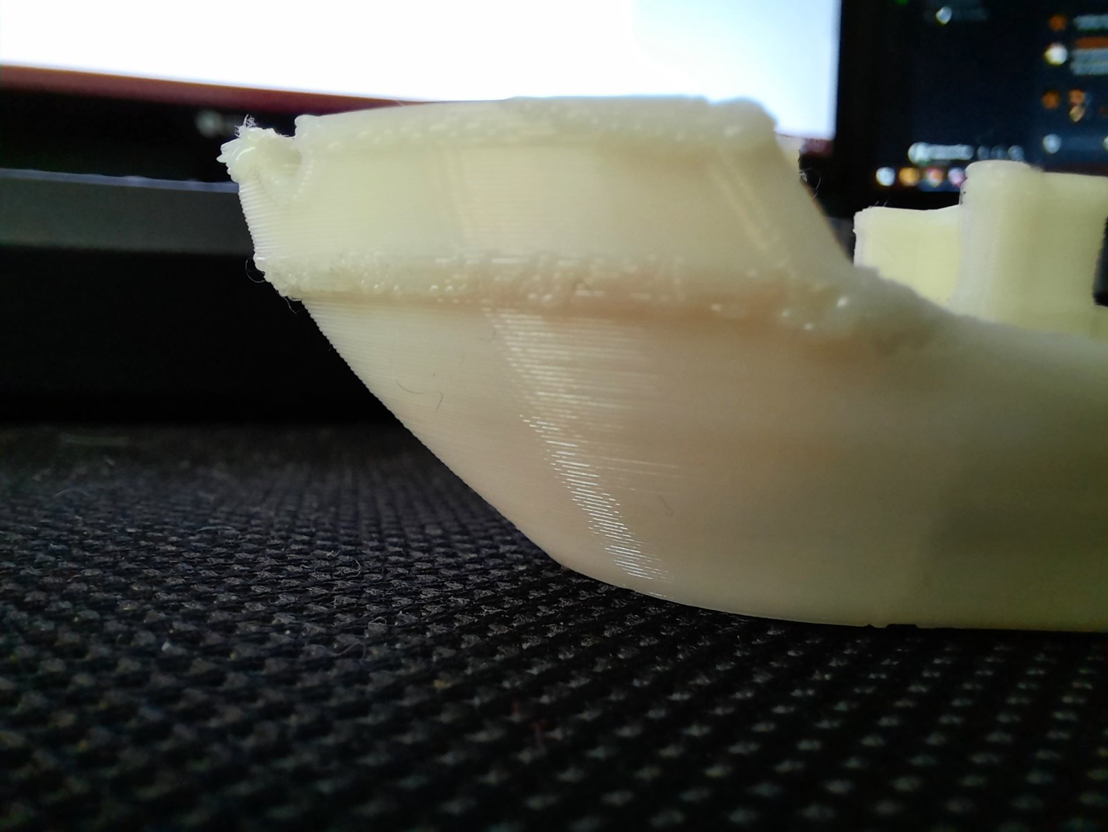

έχω ένα θεματάκι  με τον εκτυπωτή μου (creality cr-10 3d) όταν το βάζω να φτιάξει κάτι μου το βγάζει στην αρχή καλά και μετά την μέση αρχίζει τα μακαρόνια και κλωστές και το χαλάει ξέρεις κανένας που μπορεί να οφείλεται αυτό
Γίνε λίγο πιο συγκεκριμένος. Βάλε και καμιά φωτό ή ακόμα καλύτερα βιντεο αν μπορείς.
Εκτυπώνει κανονικά και μετά ξαφνικά εκτυπώνει στον αέρα; Την ώρα που γίνεται αυτό βλέπεις να ανεβαίνει πιο ψηλά από ότι θα έπρεπε; ή να σταματάει να βγάζει υλικό για λίγο και μετά να ξαναβγάζει; ή ξεκολάει το layer που εκτυπώνεις; μήπως σηκώνεται από το bed το print σε κάποιο σημείο; μήπως εκτυπώνει εκτός print area;
Αυτό το πρόβλημα έχω και εγώ, σταματάει να βγάζει υλικό και μερικές φορές ξαναβγάζει μετά από λίγο ή σταματά εντελώς. Όταν βγάζω πίσω το νήμα είναι στην άκρη 4-5 χιλ. είναι φουσκωμένο, το κόβω το περνάω και βγάζει κανονικά όχι για πολύ. Αυτό συμβαίνει όταν η εκτύπωση έχει retraction ακόμη και σε ρηθμιση 4 mm.
Σε σπιράλ βάζο που δεν έχει retraction βγήκε πολύ καλό.
11 ώρες πριν, User000100 είπε
Τι hotend έχεις; Τι filament χρησιμοποιείς και σε τι θερμοκρασία εκτυπώνεις;
Μάλλον έχεις heatcreap για κάποιο λόγο, δλδ ζεσταίνεται ο λαιμός του hotend πιο ψηλά από όσο πρέπει, για αυτό και φουσκώνει το filament. Το ανεμιστηράκι του hotend δουλεύει κανονικά; Δοκίμασε να εκτυπώσεις με λίγο χαμηλότερη θερμοκρασία και δοκίμασε και μικρότερα retractions να δεις αν βελτιώνεται η κατάσταση.
Στις 14/5/2021 στις 6:56 ΜΜ, ntafiduck είπε
Καλησπέρα παιδιά,
Δες αν το νημα απο την ανυψωση κανει μεγαλη κυρτοτητα ώστε να μην τραβάει ο extruder σωστά, η αν βρίσκει κάποιο εμπόδιο. Λογικα σου συμβαινει σε συγκεκριμενο υψος.
Στις 22/5/2021 στις 1:32 ΜΜ, User000100 είπε
Εγώ έχω all metal hotend, ναι ακριβώς αυτό συμβαίνει, ζέστανε ο λαιμός, θα βάλω το stock.
Αν θες δώσε παραπάνω πληροφορίες μήπως μπορούμε να σε βοηθήσουμε πριν πας πίσω στο stock.
Άλλαξα μόνο το hotend ο ανεμιστήρας είναι ο ίδιος, μάλλον δεν φτάνει ο αέρας.
Εκτυπώνω PETG και PLA και όπως είδα για αυτά τα hotend συστήνουν τη χρήση λαιμού με ενσωματωμένο PTFE.

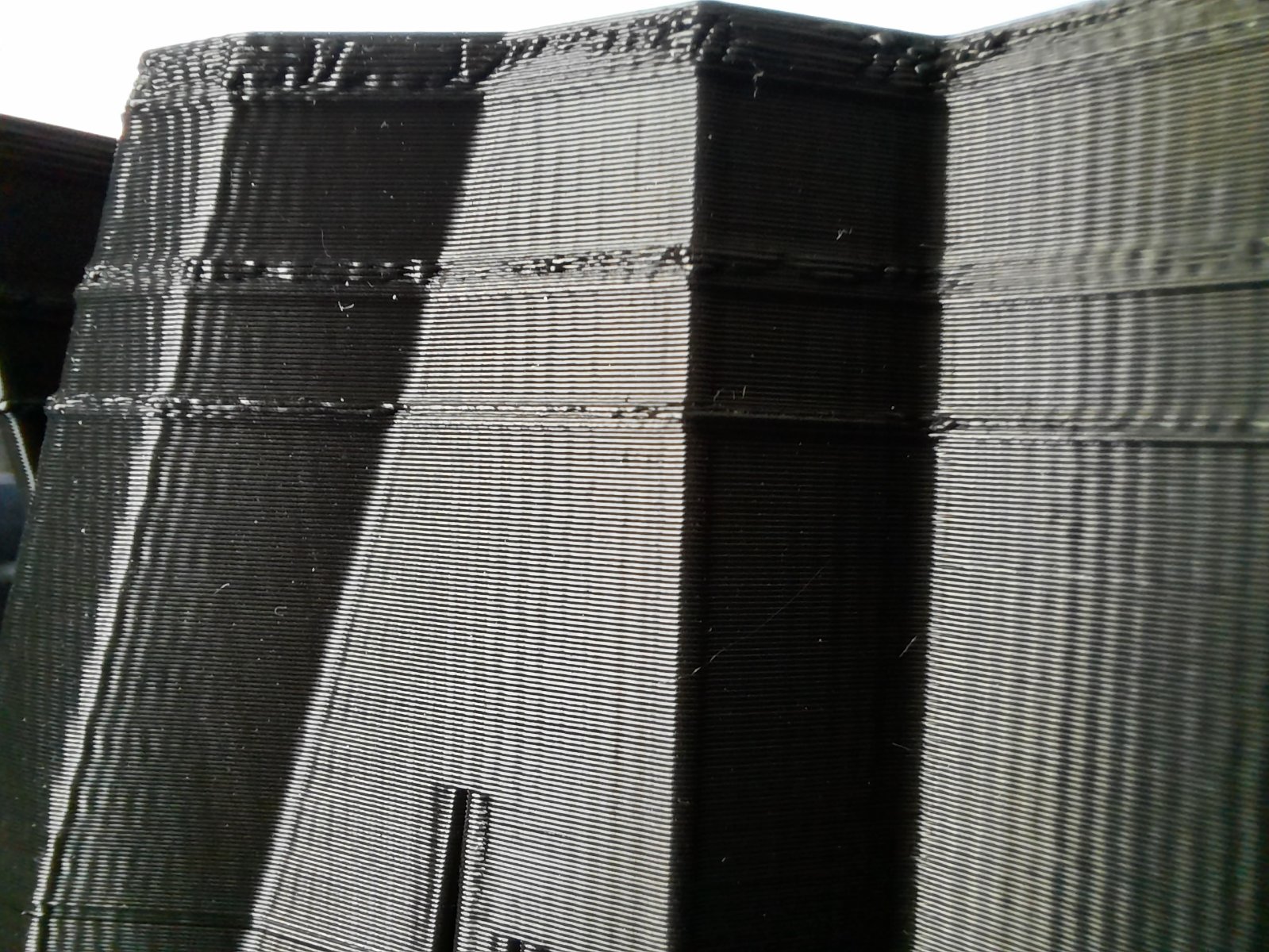

Καλησπερα, μολις αγορασα εναν ender 3 v2 και σχεδον ολα τα prints εχουν το ιδιο προβλημα. Σε καποια layers κανει πολυ χοντρες γραμμες (χωρις σταθερο μοτιβο ειναι σε τυχαια υψη). Χρησιμοποιω το jyer's firmware με manual mesh bed leveling, ολα τα αλλα ειναι stock. Σε εναν παλιοτερο ender 3 δεν ειχαν ποτε τετοιο θεμα με το ιδιο υλικο οποτε σιγουρα μπορω να αποκλεισω το pla που χρησιμοποιω.

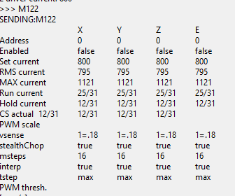

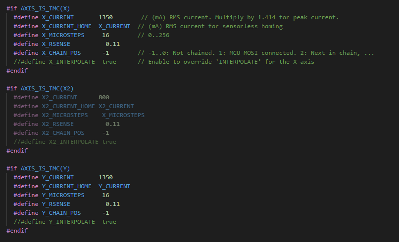

αλλη μια ερώτηση κύριοι αν ξέρετε...
Χρησιμοποιώ βηματικούς των 2Α ρεύματος. Με την SKR1.4 και TMC2209 drivers (UART).
Εχω δηλώσει στο configuration_adv.h  ρεύμα 1350mA.
Το κάνω compile και το φορτώνω κανονικά, αλλά η Μ122 επιστρέφει ότι οι drivers έχουν ρυθμιστεί για 800mA
Υπόψιν δεν έχω συνδέσει ακόμα τους κινητήρες, απλά αναρωτιέμαι αν αυτό είναι σωστό...
1 ώρα πριν, nkarama είπε
αποθηκευεις τις αλλαγες??? μ500
δοκιμασε με το pronterface να κανεις τις αλλαγες και αποθηκευση
και γω τα ιδια εχω παντα στα 850 με 900   δεν εχω χρειαστει παραπανω
