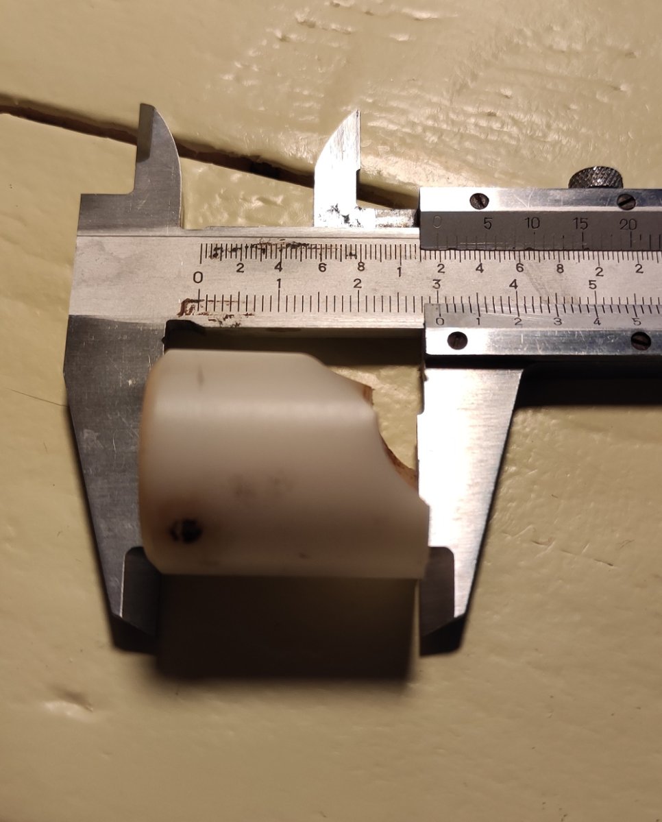

Καλησπέρα,
Μπορει κάποιος από την κοινότητα να με βοηθήσει για κατασκευή δύο τεμαχίων επί πληρωμη από το είδος της φωτογραφίας;
Περιοχή Αιγάλεω και γενικότερα εντός λεκανοπεδίου.
Για περισσότερες λεπτομέρειες pm me
