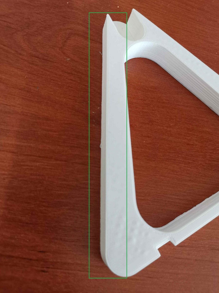

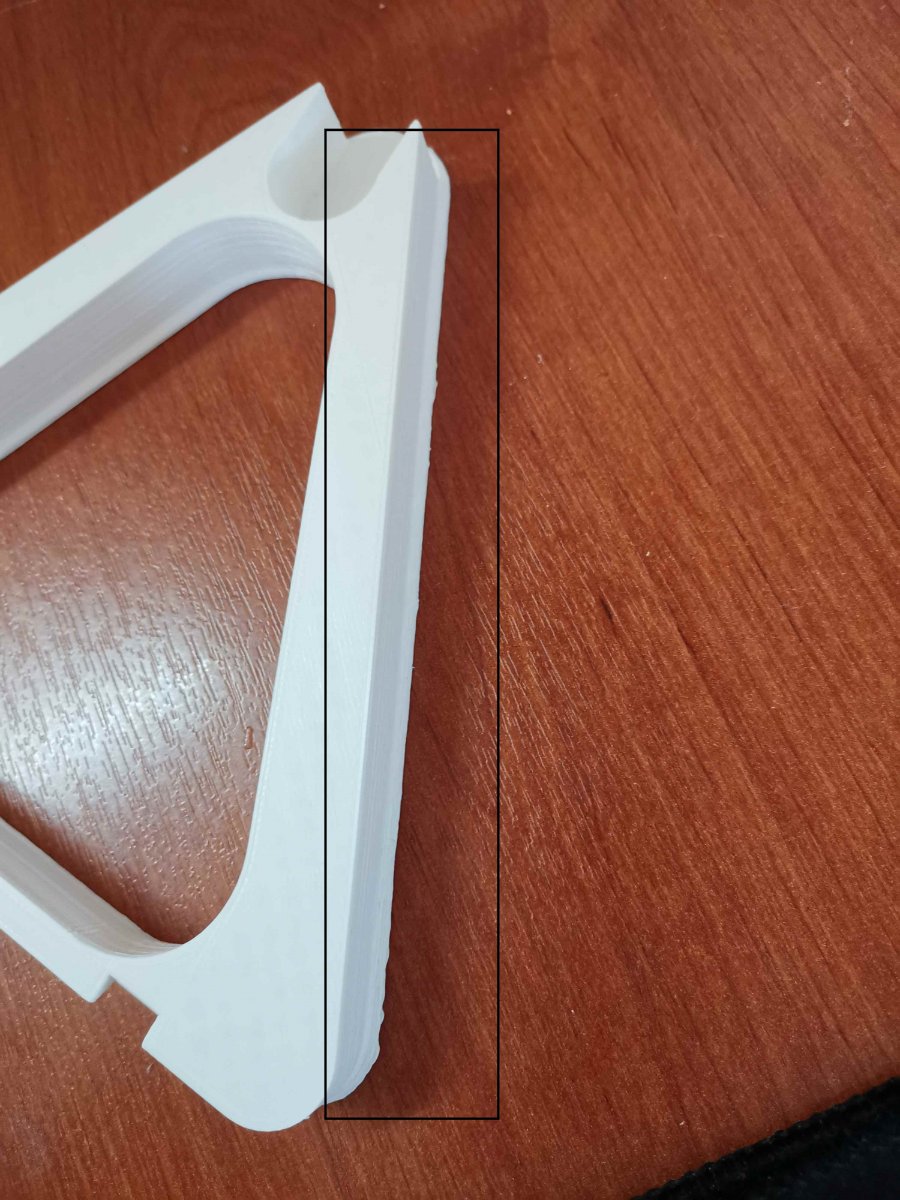

Δε μπορω να καταλαβω κατι απο τις φωτο.
Μηπως δεν εχεις κανει καλο bed level και πιεζεται δεξια πιο πολυ και ξεχειλιζει προς το πλαι?
Αυτο που λές ναι απο δεξιά ξεχειλίζει σε σχέση με αριστερά που ειναι ευθεία , οποτε ναι μηπως ειναι το leveling , ισως να πρέπει να το χαλαρώσω δεξιά το noozle που πατάει επάνω στο bed , έκανα αυτο με το χαρτί και ειναι τσιμα τσίμπα που περνάει το χαρτί , ετσι δηλαδή προσπάθησα να το κάνω σε ολες τις γωνίες
Μη το κανεις στις γωνιες γιατι αν ειναι λιγο στραβο το Bed στο κεντρο θα ειναι ρυθμισμενο οτι να ναι.Ετσι και αλλιως σπανια εκτυπωνεις στις γωνιες.
Με το γυαλι οκ,κατα 99% θα ειναι ισιο.
Βαζε το Nozzle 4 εκατοστα απο τις ακρες και στο τελος κανε και ενα τσεκ στη μεση.Ετσι κανω και μου βγαινουν ολα μια χαρα.
Δηλαδη στο 40.40, 40.160, 160.160 ,160.40, 100.100.

Θα το δοκιμάσω , τα 4 εκατοστά ομως πως θα τα μετρήσω για να τα βάλω :P
4 λεπτά πριν, SPANK είπε
Ε βαζε το Nozzle στις συντεταγμενες που σου εβαλα.
Εσυ εφοσον εκανες level στις γωνιες,επαιζες στο 0.0 , 200.0 , 200.200 ,0.200.

Τις συντεταγμένες ενοεις να της ρυθμίσω μέσα από το πάνελ του printer ρυθμίζεται από εκεί ;
Bed level πως κανεις?

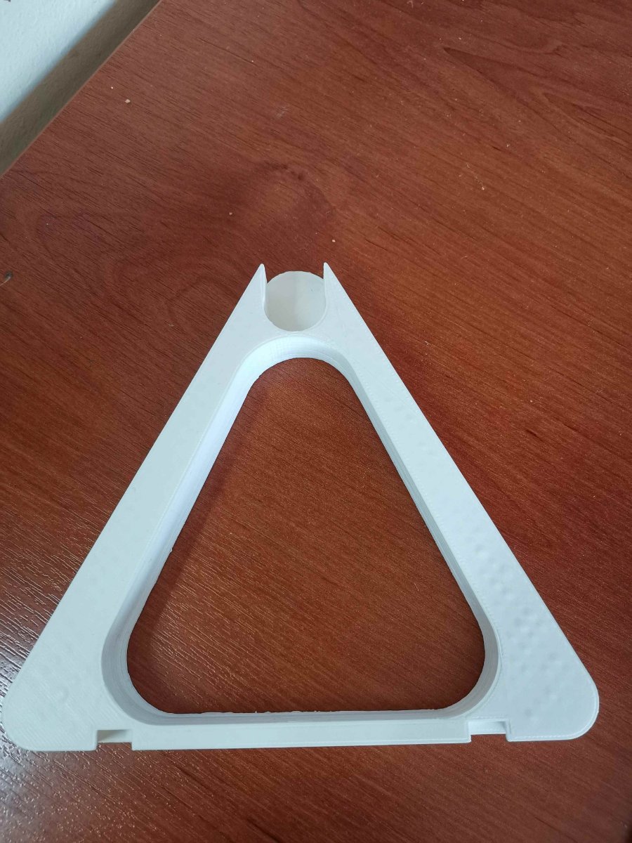

Μέχρι στιγμής οι εκτυπώσεις πάνε καλα , ενα θεματάκι που έχω ειναι αν δειτε στις παρακάτω φώτος , οταν τελειώνει η εκτύπωση στο κάτω μέρος βγαίνει λίγο προς τα δεξία , δειτε λίγο την φώτο με το πράσινο και το μαύρο κουτάκι και θα καταλάβετε
layer shift h κακο bed level
κανε τεστ με αυτο https://www.thingiverse.com/thing:2789086

Να πω την αλήθεια δεν θυμάμαι αν και πως είχα κάνει bed level , αυτό που θυμάμαι είναι το leveling που είχα κάνει με το χαρτί όχι κάτι αλλο
Τελικά ειχα κάνει κακό leveling στο bed απο την δεξιά πλευρά το noozle ειχε μεγάλο κενό απο το bed σε σχέση με την αριστερή πλευρά που ηταν κομπλέ , το έφτιαξα τελικά ρυθμίζοντας τα γρανάζια απο το bed.
Ακόμη πάντως εχω layer shifting , αν προσπαθήσω δηλαδή να φτιάξω κατι σε κύλινδρο ειτε και κατι σε κατι ευθεία αφήνει επάνω γραμμές layers , στον κύλινδρο φαίνεται περισσότερο βέβαια
Edit : @Dantε καλοβλέπω τον Ender 3 v2 ή κάποιον Anycubic :P :P
Αν καταλαβαινω καλα αυτο που λες,δεν ειναι Layer shifting αλλα stripes και οφειλεται στους κραδασμους του Ζ αξονα.
Ισιωσε βαλε παραλληλα τα παντα και σφιξε βιδες,ενω δες μη κουνιεται ο ραβδος του Ζ εκκεντρα.

Βρήκα μαλλον που οφειλόταν οταν προς τα δεξιά έπεφτε πιο πολύ pla  , το plate με τις ροδέλες που ακουμπάει το bed ειχε πάρει την δεξιά βόλτα έγερνε πολύ προς τα δεξιά , τα έλυσα ολα και το έφερα σε μια ισοροποία αλλα δυστηχώς κάνει λίγο wooble , οσο και να το παίδεψα δεν μπόρεσα να το κρατήσω τελείως σταθερό να μην κουνιέτα , και απο οτι έψαξα στο internet έχουν και αλλοι αυτο το πρόβλημα με την σταθερότητα
Φτιάχνω εναν κυβο για τεστ
11 λεπτά πριν, SPANK είπε
Εσφιξες καλα τα ροδακια που τσουλανε?Δε πρεπει να υπαρχει καθολου τζογος εκει.
Ολα φτιαχνονται αν καταλαβεις λιγο πως λειτουργουν.Και για τον ender λεγανε τα ιδια και εχω κανει το bed και ειναι βραχος με μονο εξτρα κατι ροδελες και παξιμαδια...Και βλεπω αλλους παιρνουν αλλα ελατηρια,αλλαζουν το ενα,αλλαζουν το αλλο.
Ενα μειον του ender οτι χαλαρωνουν οι βιδες ευκολα.Καθε τοσο χαλαρωνουν και εμφανιζονται γραμμες στα αντικειμενα.Τοτε καταλαβαινω οτι παλι θελουν σφιξιμο.
