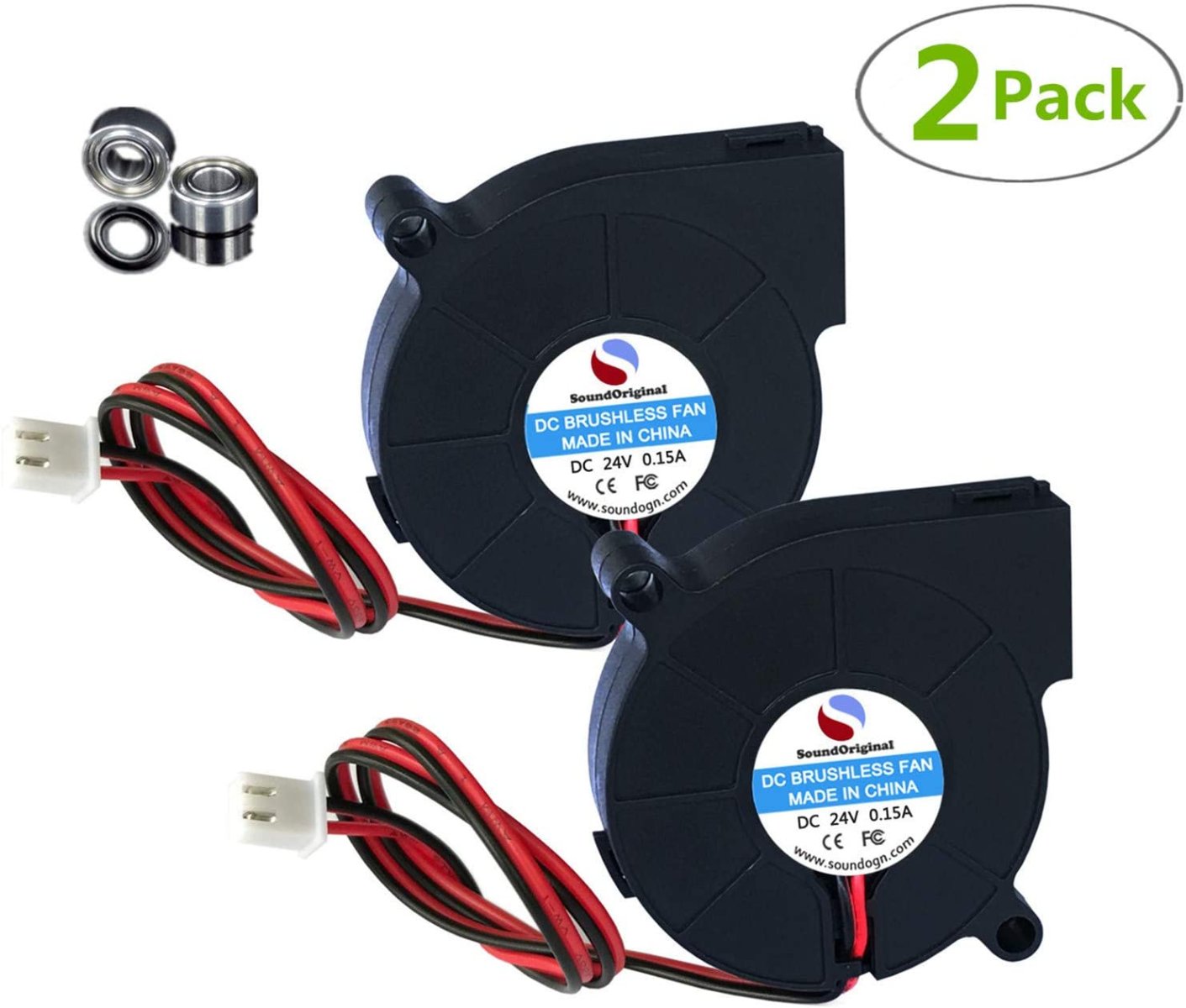

Θα φτιάξω το Dual blower για τον Tevo για να φτιάξω λιγο την ψύξη του pla , ψάχνω τα παρακάτω ανεμιστηράκια , υπάρχουν ελλάδα σε καποιο μαγαζί η με παραγγελία απο έξω μονο ?

γεμάτος ο τόπος εδώ από τέτοια ανεμηστηρια
ρυθμίζεται το πρώτο layer αλλα κανε πρωτα pid tuning......μελετησε το γιατι ειναι βασικο....οταν κανεις pid προτεινουν να δουλευει ο ανεμιστηρας ψυξης του αντικειμενου.....θελει μεθοδικα για να αποδωσει αυτα που μπορει....
Grobotronics εχει τετοια ανεμιστηρια.
Αλλα νομιζω ο tarantula θελει 12 volt και οχι 24.Τσεκαρε το μη παρεις αλλα...
Επισης θεωρω υπερβολη τα 2.Θα βγαζουν υπερβολικο αερα και θορυβο.Και με ενα μια χαρα δουλεια κανεις.
