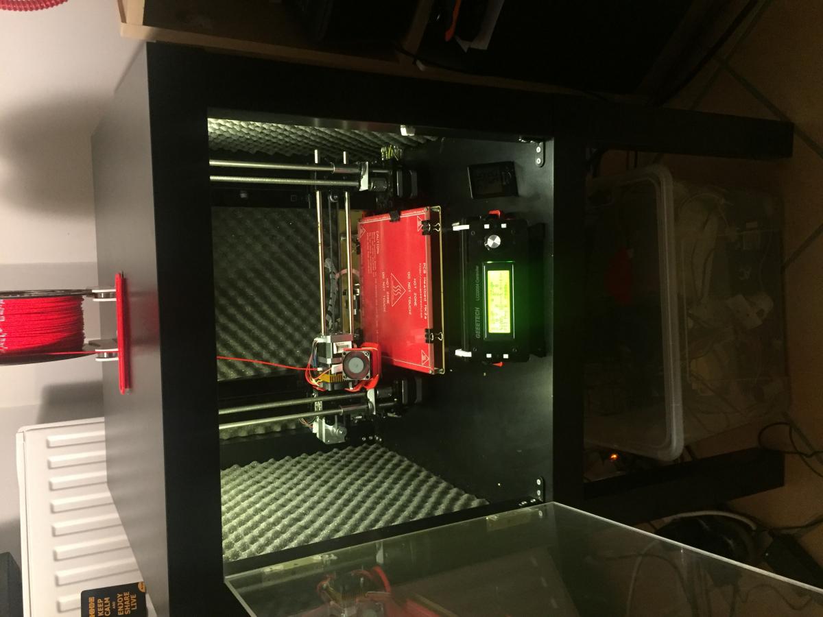

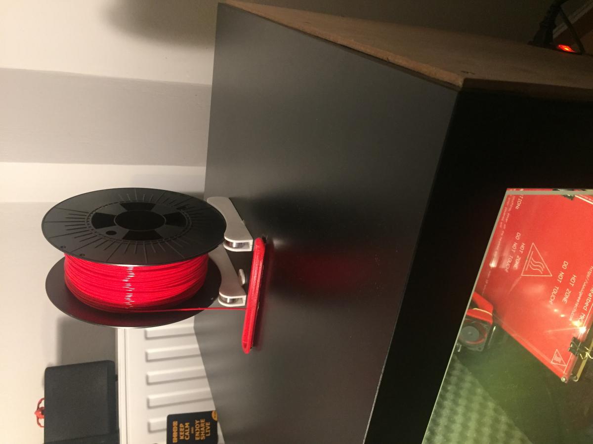

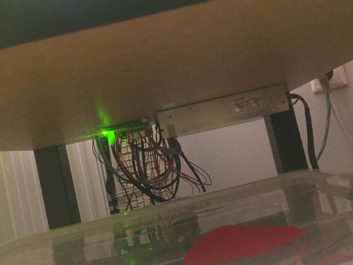

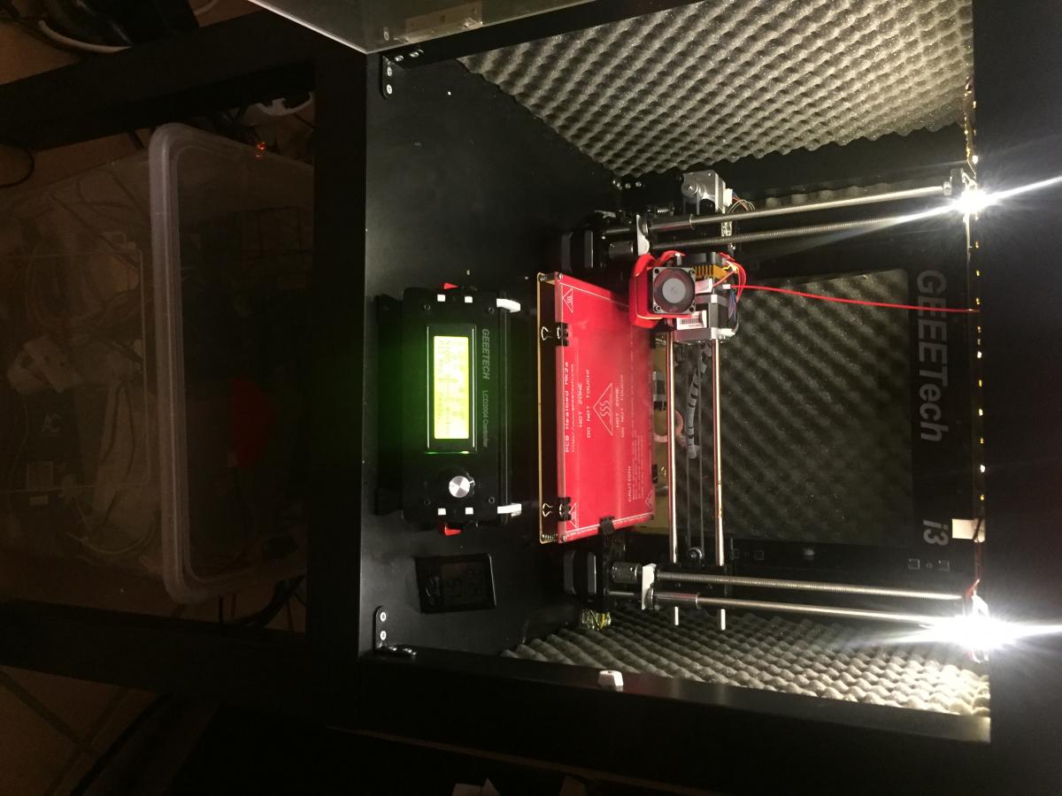

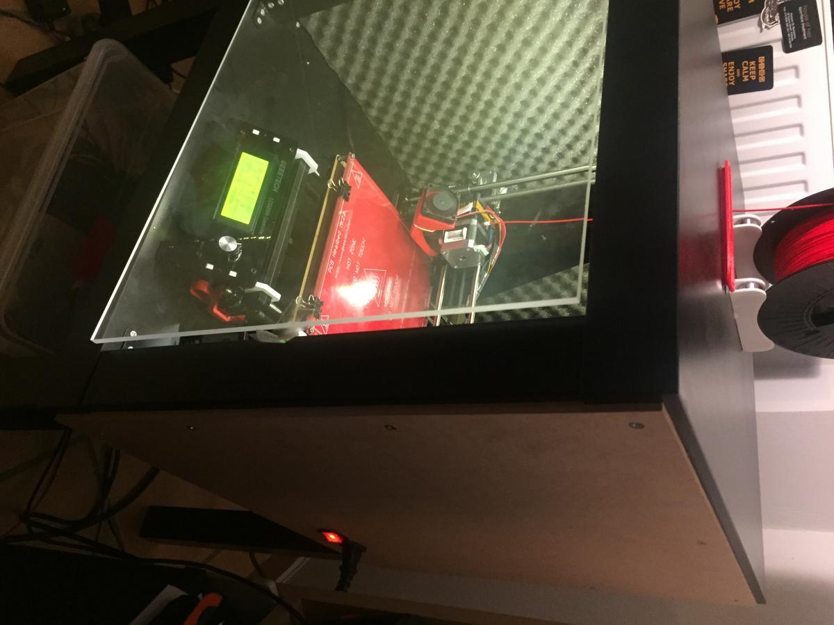

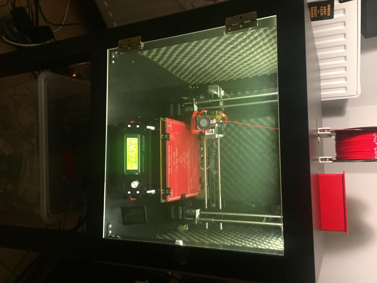

Καλησπέρα παίδες,
Κανα δυο μήνες έχω τον geeetech i3 pro b και σήμερα τελείωσα το enclosure! μένει να φτιάξω μια θηκούλα με ανεμιστήρα για την πλακέτα και λίγο να μαζέψω τα καλώδια.
Κύριο μέλημα ήταν ο περιορισμός του θορύβου αλλα και να μπορώ να εκτυπώσω καποια στιγμή abs που θέλει πιο σταθερή θερμοκρασία. περιμένω bowden type edtruder και κεφαλή e3d clone.

Καλησπέρα παίδες,
Από που πήρες clone? Πόσο σου βγήκε?
κλειστη καμπινα ναι αλλα σωστο εξαερισμο με 2 ανεμιστηρες για να υπαρχει καποια ροη και αν ειναι δυνατον με ρυθμιστη στροφων
