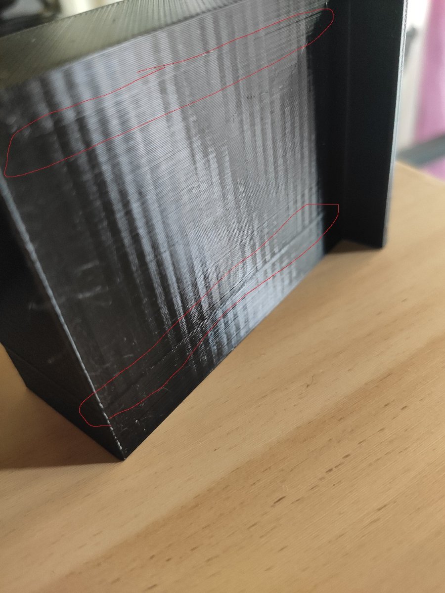

Βρε παιδια θελω να εξαφανισω αυτες τις γραμμες.
Τα σφιξιματα ειναι ολα οκ και τα παντα ειναι ευθυγραμμα και παραλληλα,εχουν μετρηθει.Ιμαντες ειναι τεντωμενοι,οχι υπερβολικα.
Κατι με τον Ζ υποψιαζομαι οτι ειναι.Τι να κοιταξω?

Βλεπω ακριβως το ιδιο και στο δικο μου, απο τι εκτυπωτη ειναι αυτο? Εμενα ειναι σε ender 3 v2
10 ώρες πριν, tripaloski07 είπε
Στον ιδιο εκτυπωτη και μενα.
Φαντασου πριν κανα μηνα τον ειχα λυσει ολο,και τον συναρμολογησα με τα παντα μετρημενα στο δεκατο του χιλιοστου,οι βιδες σφιγμενες και χρησιμοποιησα και κολλα σπειρωματων για να μη ξαναχρειαστουν ποτε σφιξιμο.
Νομιζω πως το συγκεκριμενο μοντελο χρειαζεται και δευτερο rod στον Ζ αξονα αλλα αν δε το εχει δοκιμασει και καποιος ,μη κανω αναβαθμισεις τσαμπα.Πραγματικα ειναι ποιοτικα το μονο προβλημα που εχω.
Τζογοι εννοειται δεν υπαρχει και σε κανενα carriage.Ενω και στο bed εχω φτιαξει τα ελατηρια ετσι, που δε κουναει καθολου.

Το ιδιο προβλημα ειχα και στον κλασικο ender 3 (οχι v2) και νομιζω πως οντως η καλυτερη λυση ειναι δευτερο rod ισως και δευτερο stepper motor. Απο οτι θυμαμαι ομως δεν μπορουσα να δικαιολογησω το κοστος του, καποια upgrade kits που ειχα δει ηταν αρκετα ακριβα.(th3d $70 χωρις μοτερ, μονο με ζωνη)
edit: Καπου ειδα πως μπορει να ειναι θεμα υπερθερμανσης της μητρικης/των stepper. Λες να υπαρχει τετοια πιθανοτητα?

Ενταξει,δε νομιζω πως υπαρχει λογος να πας σε upgrade kit καθως κοστιζουν αυτα.Αγοραζεις μοτερ και το rod και τα αλλα λιγο πολυ τα εκτυπωνεις.
Ισως να υπαρχει και θεμα με υπερθερμανση.Προσωπικα εχω ρυθμισει και τις τασεις των stepper.Αλλα τωρα που το λες και με τη ζεστη που εχει κιολας,θα το τσεκαρω.Θα βαλω κανα γαιδουρι ανεμιστηρα να βαραει στη μητρικη και θα δοκιμασω.Ισως να κολλησω κανα ψυκτρακι πανω στα stepper.

Εγω περιμενω μεσα στις επομενες μερες να μου ερθουν ανεμιστηρες για μητρικη και τροφοδοτικο 80mm οποτε αν ειναι θεμα ψυξης της μητρικης σιγουρα θα λυθει, θα σου πω οταν το δοκιμασω.

Παντως τωρα που το ειπες,διαβαζω πως με την 4.2.2 μητρικη οντως υπαρχει θεμα και στο τελος η μονη μονιμη λυση ειναι η αναβαθμιση σε 4.2.7.Πρεπει να δω τι μητρικη εχω γιατι δε θυμαμαι ομολογω αλλα λογικα την 4.2.2 εχω καθως οσοι εχουν θεμα ειναι με εκτυπωτες στα τελη του 2020 και τοτε τον πηρα και εγω.

Βεβαια να προσθεσω πως τρεχω Klipper σε raspberry pi που υποτιθεται πως αφαιρει το βαρος απο την μητρικη αλλα μπορει τα stepper drivers να δουλευουν κανονικα και να ζεσταινονται. Νομιζω πως η αναβαθμιση σε 4.2.7 ειναι ανουσια, οταν μπορεις να πας σε καποια αλλη SKR
