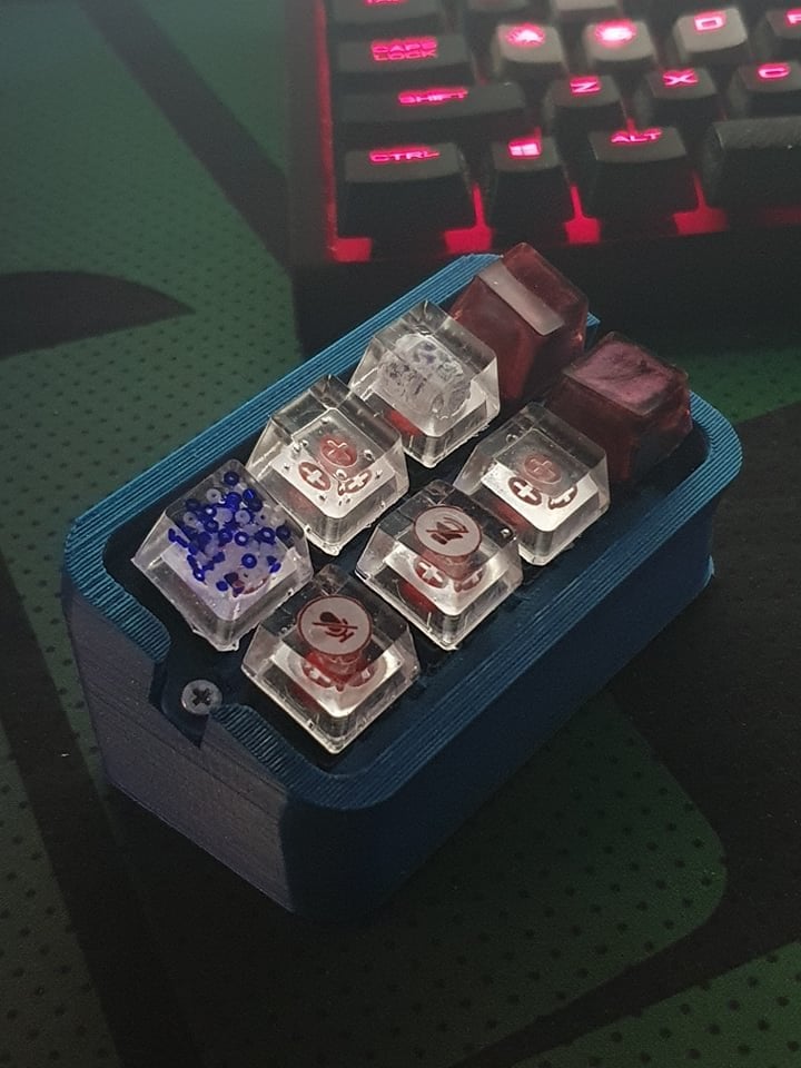

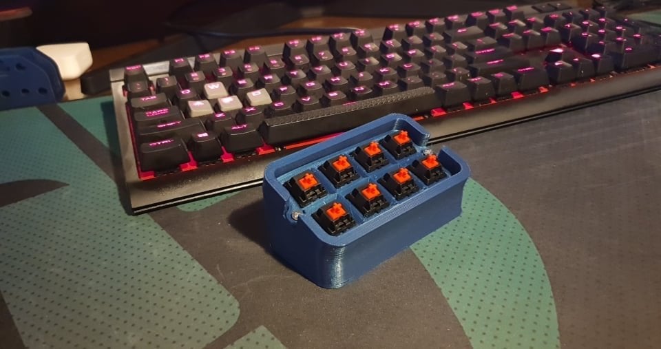

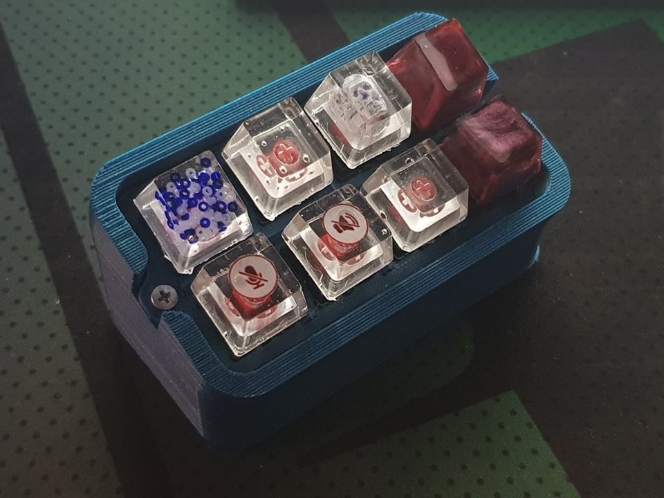

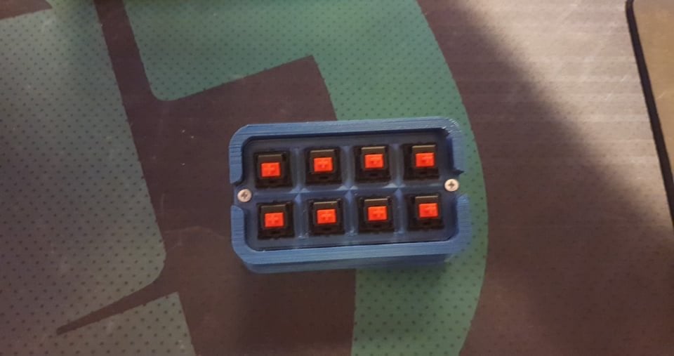

Ας σπάσω λίγο τη ροή προβλήματων με την προσπάθεια μου να φτιάξω ενα απλό Stream Deck.
Κάνω χρήση αυτού: https://www.thingiverse.com/thing:2822140, και πειραματίζομαι με ρητίνη για να φτιάξω τα keycaps.
241045606_419336642858216_607356355163668003_n.jpg.ed7af5c249196cccd1e84868f963dc52.jpg
253382447_414836890088381_5079588647801041974_n.jpg.1fc72c0fc3b1379fb24c694d06246d28.jpg
252954527_689301048715333_243436313342355330_n.jpg.d7327e154fcce062bc2b9ccb901d4e69.jpg

Καλησπέρα σε όλους.
Τα πλήκτρα πολύ ωραία!!!
