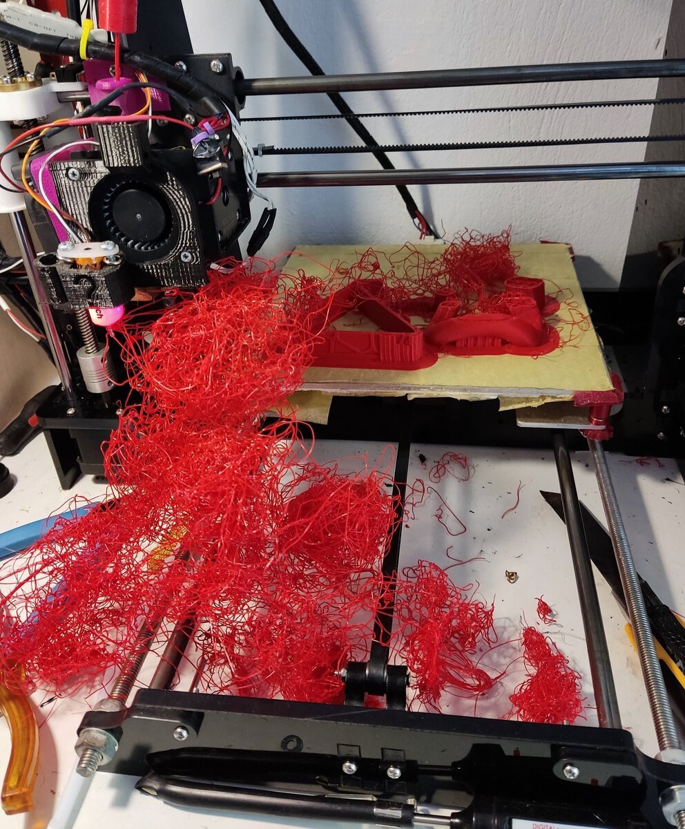

Έχω Anet A8 heated encloser (πατέντα)
Το είχα σκεφτεί να τα ξηλώσω, αλλά αφού δεν ξερυθμίζονται τα άφησα έτσι, σε αυτό μπορεί να βοηθάει κάτι γωνίες με εσοχή για το ελατήριο που του έχω βάλει.Anyway, με το τζάμι επάνω απλά τυπώνει ίσια, δεν έχει θέμα.
Δες φωτό για τις γωνιές (πριν ξεκινήσω να τυπώνω σε τζάμι...).
Κάτι δεν πήγε καλά σε αυτήν την εκτύπωση, μπορείτε να το εντοπίσετε ?
10 ώρες πριν, Acronymous είπε
ειχα Άνετα και την είχα κάνει BLV με αλλουμινια ......ειχα φαει τετοια αρκετα,,
