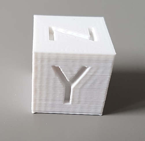

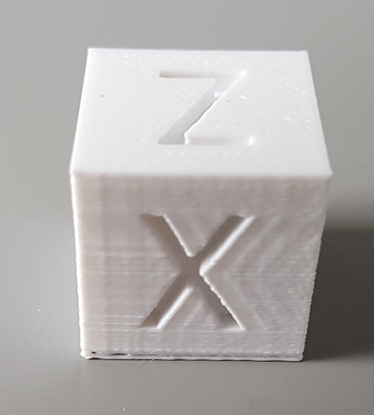

Εχει τα θεματακια του εδω που τα λεμε :) Στην πλευρα αντικρυ απο το Ζ πρεπει να γινεται πανηγυρι ε? :)
Σε αντικειμενα που εχουν λειες επιφανειες..θα βλεπεις παντα γραμμες..τα layers δηλ..και βλεπεις τι ξεφευγει και τι γαμιεται...
Σε κατι προτομες που χω τυπωσει και γενικως αντικειμενα που χουν ανωμαλες επιφανειες και πολλες λεπτομερειες..στο 0.1mm δεν φαινεται τιποτα...
Παντως βλεπω (περα απο την πλευρα που σχολιασα παραπανω) , layers που χουν ξεφυγει...
@NaGR
είναι το bottom layer, σίγουρα δεν είναι το καλύτερο.
το ενδιαφέρον για εμένα είναι το εξής, στο ίδιο layer η x πλευρά είναι γτπ, η y πλευρά είναι στο μέσο όρο.
υπάρχει εξήγηση για αυτό? μιλάμε για μόνο το κάτω κάτω layer.
μήπως παίζει κάτι με θερμοκρασία hotbed ή ευθυγράμμιση ή κάτι παρόμοιο.
γενικά εγώ δεν είμαι δυσαρεστημένος. αυτό που βλέπεις είναι περίπου 3χ μεγέθυνση, οπότε σε πραγματική κλίμακα τα πράγματα είναι πιο ομαλά.
η άσκηση είναι να βρω τώρα τα συστηματικά σφάλματα. αν θέλω δλδ ευθυγράμμιση ή τέντωμα ή ενισχύσεις κάπου στο πλαίσιο του ΑΝΕΤ ή κάποια άλλη ρύθμιση σε θερμοκρασίες κλπ.

τυπώνω με 60mm/s και 120mm travel speed.
τι προτείνετε?
να κάνω διαφοροποίηση σε initial layers κλπ?
Επεξ/σία από NaGR

Ολοι με το 1ο layer παλευουμε...
Εγω πριν ξεκινησω εκτυπωση κανω τα εξης
1. home all
2. μεζουρα και μετραω το Ζ στα 2 ακρα..αν εχει ξεφυγει καποιο ακρο...
3. disable steppers
4. χειροκινητα διορθωνω το ακρο στο (2)
5. preheat pla (δεν εχει σημασια ποτε το κανεις αλλα πριν το βημα 6)
6. Α4 κολα και ξεκινας να ευθυγραμμιζεις τις 4 γωνιες του bed.
7. ξεκινας εκτυπωση...
8.(Μια φορα το μηνα ξερωγω) τεντωμα των 2 ιμαντων..οχι υπερβολες...
Αυτα για να χεις το κεφαλι σου ησυχο..απο θεμα ρυθμισεων εκτυπωτη...
Αν απο κει και περα η εκτυπωση εχει θεματα..κοιτας τις ρυθμισεις στο προγραμμα...
Εγω για να μαι οσο πιο σιγουρος γινεται με το 1ο layer
1. raft ο,τι και να τυπωσω...
2. χαμηλη ταχυτητα 10mm/s και ας παρει 10 λεπτα να τυπωσει raft + 1o layer...Αν αυτα τα 2 βγουν σωστα...τοτε 99.999% η εκτυπωση θα παει καλα
Travel speed το παιζω γυρω στο 100mm/s , και printing speed γυρω στα 65mm/s
