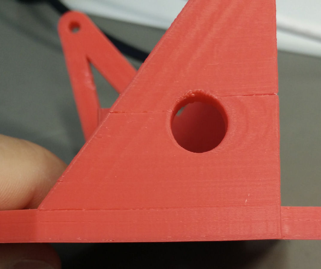

Έβαλα να τυπώσω σε ABS.  Μετά από μερικές δοκιμές είδα ότι στο έδρανο δεν κολλάει στους 70C - το αντικείμενο ξεκολλάει μετά από μερικά layers.
Δοκίμασα στους 100C και θέλει σφυρί για να βγει.  Οπότε πρέπει να δοκιμάσω την επόμενη φορά μεταξύ 70 και 100.  Εσείς τι θερμοκρασία βάζετε;
Μετά τις πρώτες δοκιμές, έβαλα να τυπώσω κάτι σχετικά μεγάλο και ενώ εκτυπώθηκε τέλειο, παρατηρώ ότι δεν είναι γερό.  Αν το τραβήξω με σχετικά μικρή δύναμη, ξηλώνεται.  Η εκτύπωση ήταν 240/100.  200 με 250 γράφει το νήμα επάνω.
Κάποια ιδέα;
Στο θέμα της θέρμανσης του εδράνου - για το ABS είναι απαραίτητο να είναι ζεστό καθ'όλη την διάρκεια εκτύπωσης;  Μπορώ να τυπώσω μερικές δεκάδες layers και μετά να το σβήσω να μην είναι ζεστό καθόλου;
Κάποια ιδέα;

Σε γενικές γραμμές η εκτύπωση είναι άριστη.  Απλά αν το πιέσω δείχνει ότι μπορεί να διαλυθεί πολύ εύκολα - κάτι που δεν το έχω προσέξει στο PLA.

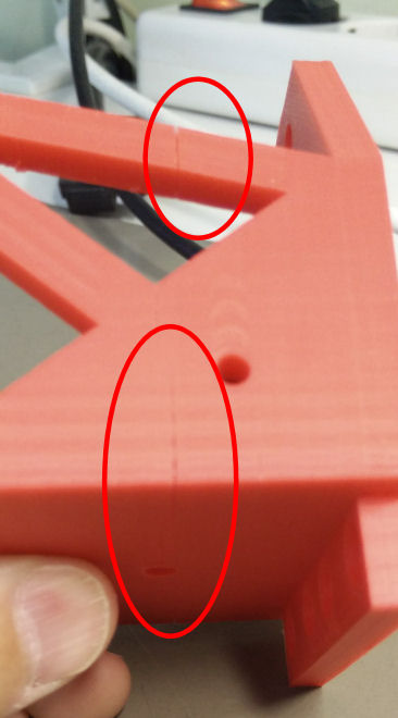

Όταν λες πως διαλύεται, εννοείς σαν να ξεκολλάνε τα layers μεταξύ τους (layer separation ή layer delamination). Διαβάζω πως μπορεί να οφείλεται σε under-extrusion. Δοκίμασε μια εκτύπωση με Flow λίγο μεγαλύτερο του 100%.
Επίσης, σε τί layer height τυπώνεις; Δοκίμασε με μικρό layer height (0.1). Τέλος, δοκίμασε λίγο λεπτότερο layer width. Αν τυπώνεις με nozzle 0.4mm, δοκίμασε να βάλεις layer width 0.3.
Η εκτύπωση είναι σωστή.  Το αντικείμενο όμως με λίγη πίεση διαλύεται.
Επίσης δεν έχω καταφέρει ακόμα (ούτε σε PLA) το πρώτο layer να μου βγαίνει λείο.  Μου βγαίνει ανάγλυφο και τραχύ. Από το 3 - 4 layer αρχίζει και γίνεται λεία η εκτύπωση. Αυτά τα 3 -4 layer τα τυπώνει γδέρνοντας.  Για αυτό υποθέτω 2 πράγματα: είτε η κεφαλή είναι πολύ κοντά στο έδρανο ή πρέπει να ρυθμίσω να δίνει λιγότερο νήμα στην αρχή.
