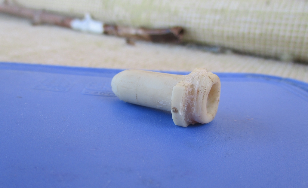

Δεν το κατέχω το άθλημα αλλά ήθελα να κάνω μία ερώτηση.
Μπορεί να γίνει πιστή αντιγραφή σε αυτό το πλαστικό εξάρτημα μήκους 2 εκατοστών περίπου με οπή
στη μέση 1-2 χιλιοστών;;;;

Απο πλυντηριο πιατων ε;
Αν σχεδιαστεί σε προγραμμα μπορει να εκτυπωθεί...
Από κάννη πλυστικού karcher είναι.
Δυστυχώς πήγα στην αντιπροσωπεία η οποία μου είπε ότι δεν υπάρχει και υποχρεωτικά πρέπει να πάρω
ολόκληρη την κάννη με 37 ευρώ.
Ναι όπως το λέω.Ολόκληρη την κάννη.. :cry:  :angry:

όλες οι μαρκες το ιδιο κανουν, και σε εμενα το ιδιο εκαναν για το κομματι της σκανδαλης ενώ ηταν μολις το 1/3 απο όλη την κανη.
Επι του θέματος, δε νομιζω οτι μπορει να αντεξει 3d εκτυπωση τόσο υψηλή πιεση (γιατι θα πιλάμε για >100bar)... Εαν το σχεδιασεις ομως δε χανεις κατι να στο τυπωσει καποιος, ειναι πολύ μικρο με εξισου χαμηλό κόστος
Όπως τα λες και να κατασκευαστεί σωστά δεν θα αντέξει την πίεση γιατί όλη η δύναμη νερού και αέρα
διέρχεται μέσα από το συγκεκριμένο εξάρτημα.

Σίγουρα μπορεί να γίνει. Απλά θέλεις πολύ λεπτό nozzle 0.2 θα έλεγα. Προσπάθησε να μετρήσεις διαστάσεις και να το φτιάξεις στο tinkercad. Αν δεν έχεις 0.2 όλο και κάποιος θα βρεθεί.
  • Moderators
Nozzle 0,2 έχω, το θέμα δεν είναι το nozzle, το θέμα ειναι ότι θα πρέπει να εκτυπωθεί σε ανθεκτικό υλικό που κυρίως να μην απορροφά υγρασία, αλλά δεν νομίζω και πάλι ότι εκτυπωμένο υλικό θα αντέξει της πιέσεις του πιεστικου
Ακόμα κι με 0,4 θα εκτυπωθεί πάντως, αλλά θέλει καλό σχέδιο
