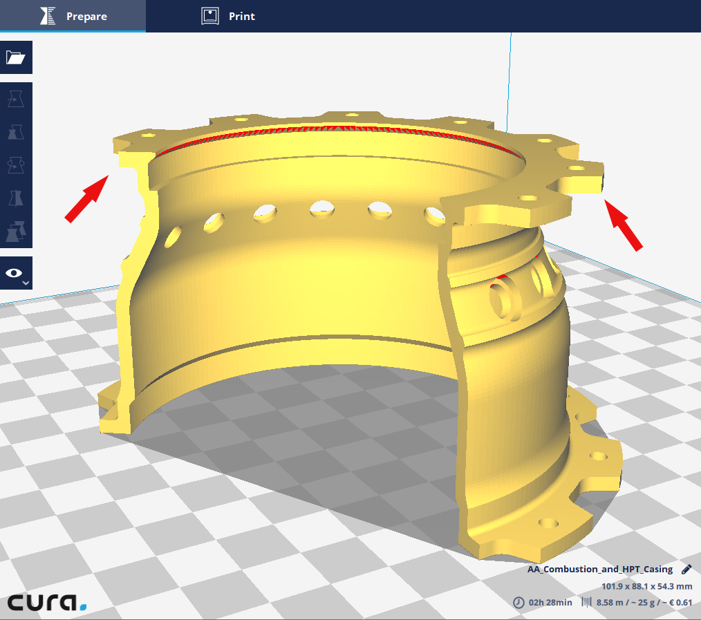

ερωτηση:
το αντικειμενο της φωτογραφιας εχει θεμα στο οτι ολο το "δαχτυλιδι" στο πανω μερος του (εκει που δειχνω με τα κοκκινα βελακια) δεν παταει πουθενα, αρα για να τυπωθει σωστα χρειαζεται supports
Που θα βαζατε εσεις supports? να τα αφησω οπου τα βγαλει το cura ή κατα τη γνωμη σας θα μπορουσα να εχω καλυτερο αποτελεσμα με custom supports απο αλλον slicer?

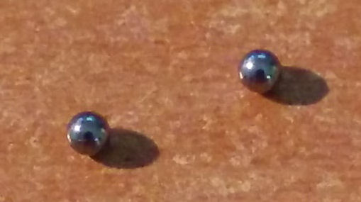

Βρήκα 2 μπίλιες στο τραπεζάκι του εκτυπωτή.  Στο μέγεθος μύτης στυλό.
Από ποιο ρουλεμάν να είναι;
Τα έχω πάρει με τον a8, βλέπω τώρα ότι έχει παραμορφωθεί και το μεσαίο support.

η απλη λυση αγορα ρουλεμαν  το grobotonic εχει και igus πλεον

ναι αυτο θελει ψαξιμο , ολα τα ρουλεμαν του εκτυπωτη (lm8uu) ειναι με αυτες της μπιλιες για να τα βρεις πρεπει να τα λυσεις ολα και να τα δεις το πιο πιθανο μολις τα λυσεις θα σκορπισουν ολες οι μπιλιες του , εγω εχω παρει μια 4αδα απλα να εχω για ανταλακτικα
δεν προλαβα τα igus απο grobotonic θα περιμενω να ξανα φερει , ελπιζω βεβαια οτι ειναι γνησια και οχι οτι νανε
τιμες απο επισημο αντιπροσωπο στην ελλαδα ειναι
Igus (RJZM-01-08)         προς      7,87 €/Τμχ.
Igus (RJMP-01-06)         προς      3,90 €/Τμχ.
τα πρωτα εχουν μεταλικο περιβλιμα και ασκει ακριβως την πιεση που χρειαζονται για σωστη λειτουργια
στα πρωτα ειναι σωστα , στα 2α μαλλον εκανε καποιο λαθος  η κοπελα , σε ολο το κοσμο στελνουν δειγματα δωρεαν στην αλλαδα μου ζητησε να πληρωσω 40 ευρω για μεταφορικα για να μου στειλει τα δειγματα
ερωτηση:
Μου φαινεται μαλακισμενο σχεδιο...σιγουρα θελει supports...στα παπαρια που εξεχουν...μιλαμε για καθετη γωνια...
Αν δεν σε χαλαει στειλτο μου μια να το παιξω και στο simplify3d και να κανω και καμμια δοκιμαστικη εκτυπωση σε μικρο scale...
