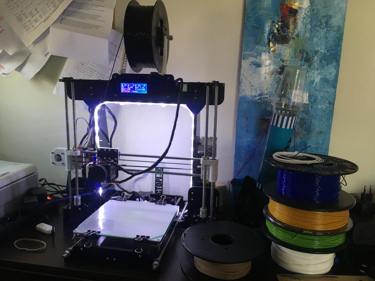

Πήρα μια λεντοταινια 1μ αυτοκόλλητη 12 volt. Βρήκα και ένα παλιό τροφοδοτικό που είχα στην αποθήκη, έβαλα και ένα διακόπτάκι και έχω φουλ φωτισμό στον Anet.

Ωραίος!
Αφού είναι 12V γιατί δεν την συνδέεις κατευθείαν στο τροφοδοτικό του εκτυπωτή;

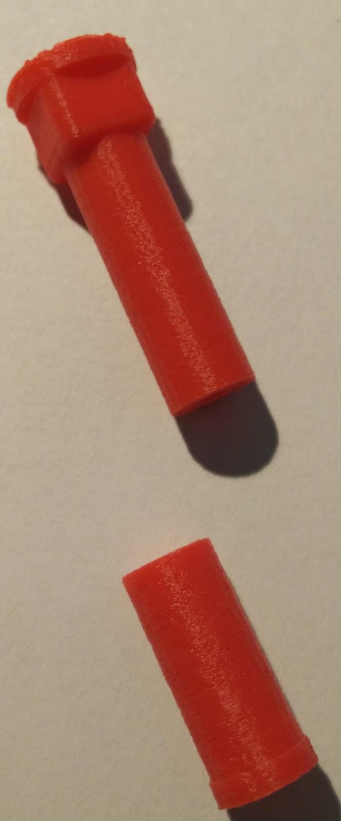

Άλλαξα κεφαλή γιατί η στοκ έσπασε.
Έβαλα μία κλώνο E3D αφού κατάφερα και τύπωσα με την παλαιά μία βάση https://www.thingiverse.com/thing:2316850
Και όπως με την παλαιά κεφαλή εξακολουθώ να παιδεύομαι με ABS.
Τα αντικείμενα που τυπώνω είναι πολύ εύθραυστα.  Ακόμα και με 100% fill.
Σαν να μην κολλάνε τα επίπεδα αρκετά μεταξύ τους.
Όπως παρατηρώ δεν συμβαίνει σε όλο το μήκος του αντικειμένου, δηλαδή κάποια σημεία είναι σκληρά και κάποια πολύ εύθραυστα.
Κάποια ιδέα;
Είχα ενα παλιό τροφοδοτικό και έβαλα αυτό για να μην ζορίζω το τροφοδοτικό του εκτυπωτή.
Κάποια ιδέα;
έχεις δοκιμάσει με διαφορετικό καρούλι abs μήπως φταίει η συγκεκριμένη μάρκα/ποιότητα;
