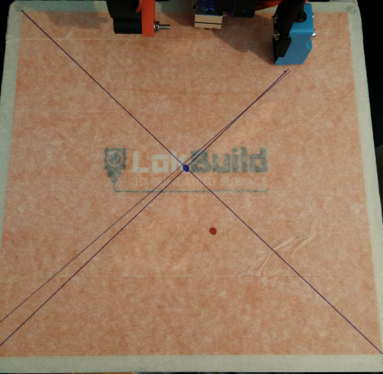

Με ενδιαφέρει αλλά μου παρουσιάστηκε ένα περίεργο πρόβλημα.
Για κάποιο λόγο έχασα το κέντρο της εκτύπωσης.  Το κέντρο μετακινήθηκε μπροστά δεξιά, μάλιστα δεν μπορώ να κάνω ούτε leveling γιατί η κεφαλή βγαίνει έξω από το έδρανο στα 2 από τα 4 σημεία !!!
Δεν βρίσκω επιλογή για να το επαναφέρω.
Τι στο καλό έγινε;

Eισαι με το μαμα frame ? τι firmware ?
http://3dprintingllama.blogspot.gr/2017/04/centering-on-your-bed.html
Όλα original.
Το θέμα είναι ότι δεν μπορώ να κάνω πια bed leveling.  Η κεφαλή βγαίνει έξω.  Χτες το πρωί τύπωσε κανονικά, σήμερα του κάνανε βουντού.

Για στοκ firmware δεν ξερω δες μηπως εχει χαλαρωσει κανενα παξιμαδι απο της μεγαλες ντιζες και σου εφυγε το πλαισιο δεξια η αριστερα αναλογα ,

Νομίζω ότι από την ώρα που συνέδεσα ένα Pi ξεκίνησε το πρόβλημά μου και δεν μπορώ να κάνω leveling.
Η κεφαλή φεύγει έξω από το έδρανο ...
[φυσικά δοκίμασα και χωρίς το Pi]
Δεν βγάζω άκρη.
Κατέβασα το firmware reset και το original firmware.
Τα πέρασα (σε winXP).  Έκανα M502, M500 και τα ίδια χάλια.
Το m503 δουλεύει σε εσάς;
Να βάλω άλλο firmware και ποιό;

Από την στιγμή που καθεσε και flasharis firmware περνά το marlin 1.1.5
Είσαι σίγουρος ότι δουλεύει σωστά το Endstop?

Ok, δοκιμάζω το marlin.
Αυτό μου κάνει.  Πήγε το κέντρο από το μπλε στο κόκκινο, με αποτέλεσμα να μην μπορώ να κάνω ούτε leveling.

Κάτι παίζει πολύ στραβά τότε εγώ νόμιζα έχανες κανένα εκατοστο
Στο marlin περνά το, κάνε την εκτύπωση που έβαλα παραπάνω και ακόλουθα τον οδηγό για της άλλες στο firmware αν συνεχίσεις να έχεις πρόβλημα
