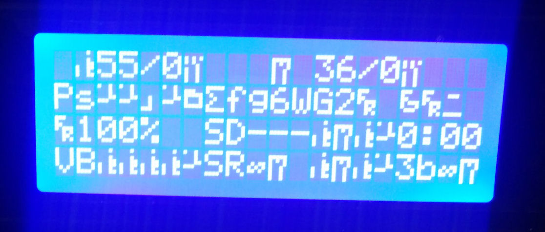

Θέλει διάβασμα, όμως έχω βασικά προβλήματα:
α. Auto Home τα κάνει μαντάρα - για κάποιο λόγο αγνοεί τον αισθητήρα (που ανάβει μόλις πλησιάσει αλλά συνεχίζει να κατεβάζει την κεφαλή.
β. Το κέντρο εκτύπωσης εξακολουθεί να είναι πέρα από το κέντρο του εδράνου.
γ. αυτό:
Κάθε τόσο το display κάνει αυτά.
Για το (γ) έχω διαβάσει κι εγώ. Λένε πως μπορεί να οφείλεται σε ηλεκτρομαγνητικές παρεμβολές στην καλωδιοταινία της οθόνης. Προτείνεται η χρήση κάτι σαν αυτού: https://www.amazon.com/Ferrite-Core-Cord-Noise-Suppressor/dp/B0002MQGEK
Το κατάλαβα αυτό με το noise.  Το κάνει όταν ζορίζονται τα μοτέρ.
Ψάχνω την παράμετρο που μου χαλάει το Z.  Έχω μία απόσταση από το έδρανο κάπου 3 χιλ.  Ενώ το leveling δείχνει να το κάνει σωστά.
